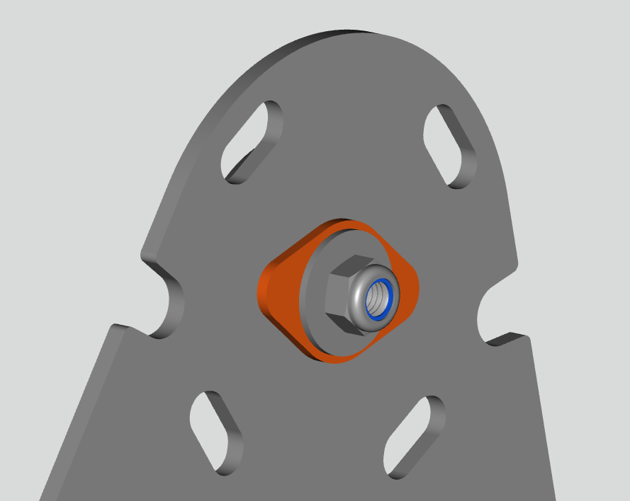

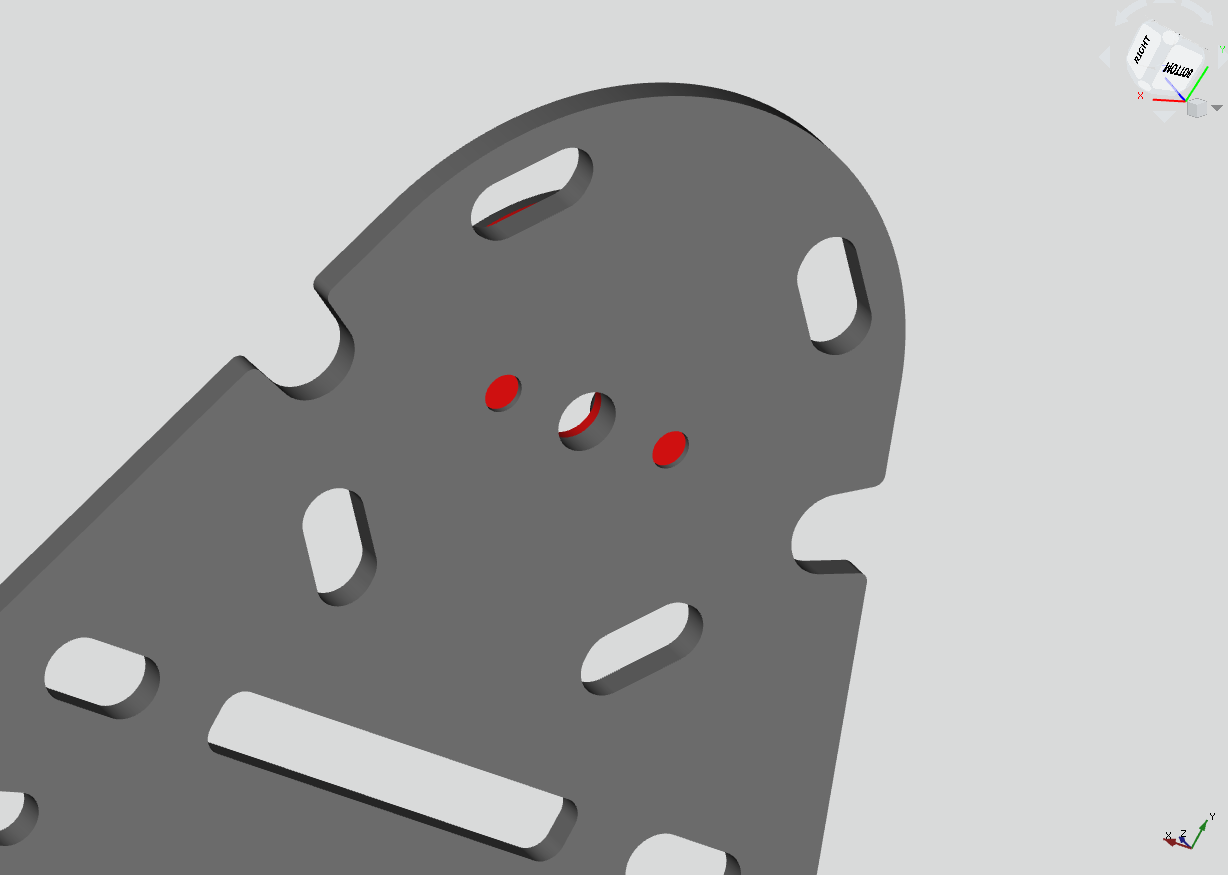

    MacReiner du meinst das hier, oder?
    Mein Bekannter hat noch das eckige Teil. Habe mich jetzt mal dran gesetzt und die erste Variante vom Adapter gezeichnet.
    Montiert könnte das bei einem 2,5mm starken Blech dann so aussehen.
    Sorry, die Mikroruckler an meinem PC nehmen gerade an Häufigkeit und Intensität schlagartig zu das es mich ausbremst. Am Wochenende mal die Hardware zerlegen und Software neu aufsetzen. Die Kiste kommt halt doch langsam in die Jahre.
    Wollte eigentlich schon das Antivibrationsmodul und Norm Teile sowie die zweite Variante von der Verdrehsicherung gezeichnet haben :whistle:
    Bohrung im Zentrum aktuell 5,5mm. Die Bohrungen rechts und links haben 3,5mm. Will jetzt mal testen wie sich diese Variante von der Verdrehsicherung drucken lässt. Habe gern eine flache Grundfläche mal sehen wie sich das mit den 2 Zapfen drucken lässt. Eventuell drehe ich das Teil für den Druck auch auf den Kopf, mal sehen.

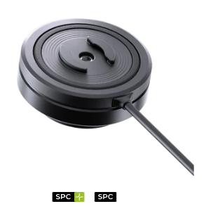

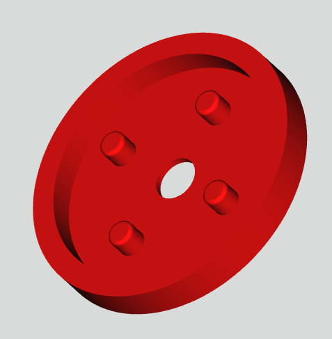

    zu späterer Stunde noch ein kleines Update zur zweiten Variante für das SP Connect.
    Version 1 noch einteilig könnte Version 2 zweiteilig werden. Kürzere Druckzeit und weniger Material.
    Habe für dieses Beispiel eine große Unterlegscheibe genommen, Volksmund Karosseriescheibe. Zur Verdrehsicherung sollte das völlig ausreichend sein.
