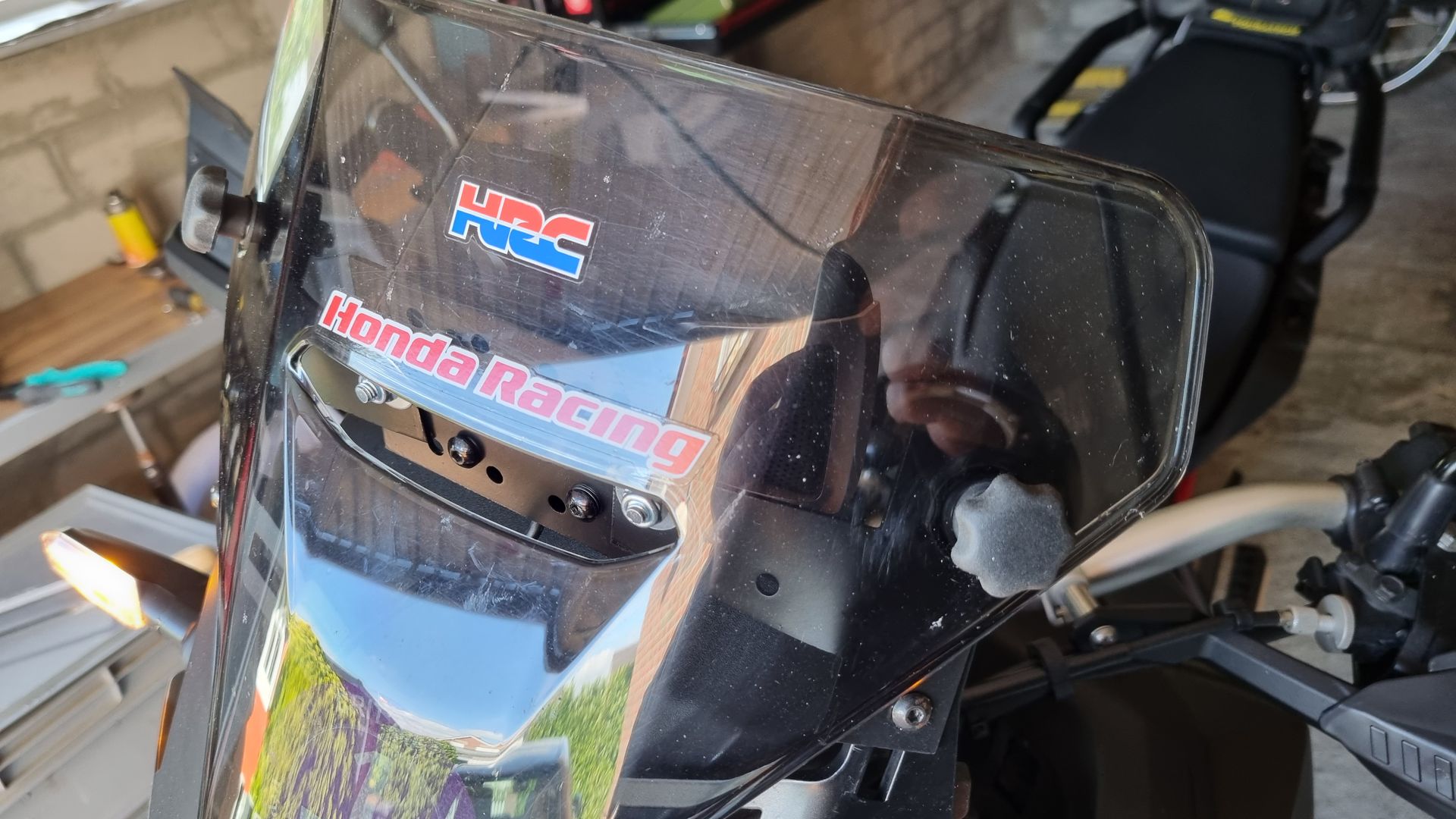

    Lieber kurvenkönig und alle die es interessiert,
    hier nur schon mal vorab:
    die Halterung der Windscheibe ist eigentlich nur dafür gedacht, das Gewicht des Plexiglases und die auftretenden Windlasten aufzunehmen.
    Wir nutzen bei der SD08 für die Navi-Halterung (oberhalb des TFT) die Halterung der Windscheibe einfach mit. Spätestens an dieser Stelle sollte klar sein, dass hier nicht unendlich viel Gewicht zusätzlich angebracht werden sollte.
    Die Halterung aus 2,5mm V2A-Stahl selbst wiegt ca. 300g. Dazu das Navi z. B. Tomtom ca. 280g, und der Navi Adapter ca. 70g. Zusammen ca. 550g.
    Die Grundhalterung der Windscheibe hat damit gut das doppelte Gewicht zu tragen, als für das diese ursprünglich gebaut wurde.
    Natürlich kann jeder an sein Möppi so viel dran schrauben wie es beliebt.
    Ich möchte aber davor warnen hier an dieser Stelle gewichtsmäßige Unvernunft walten zu lassen.
    Beste Grüße
    Thomas

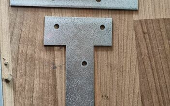

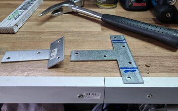

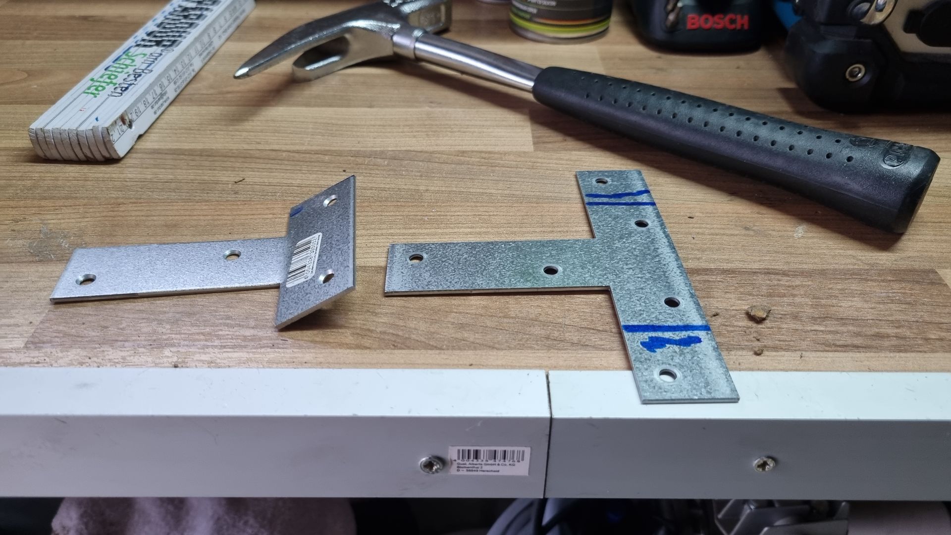

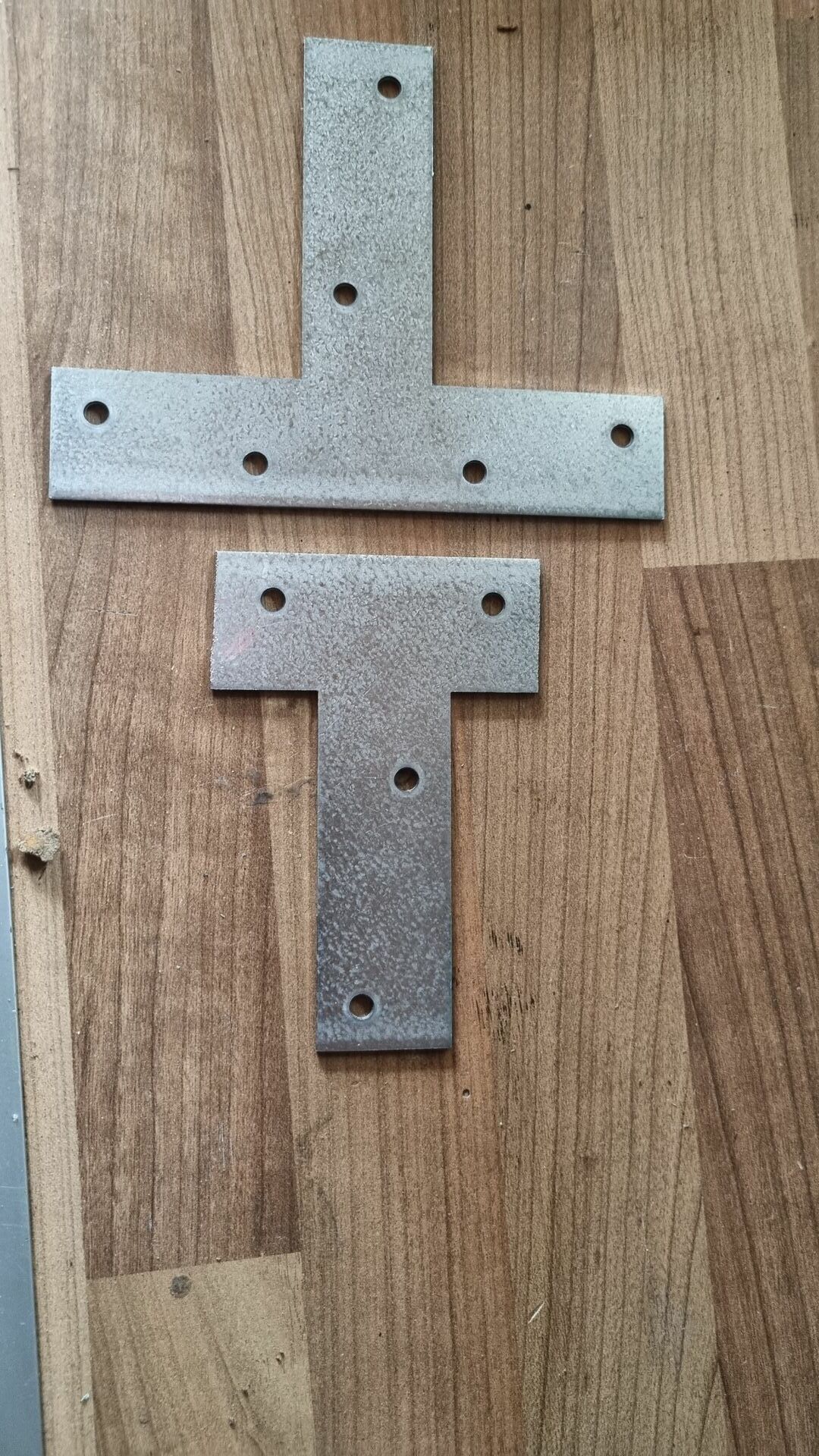

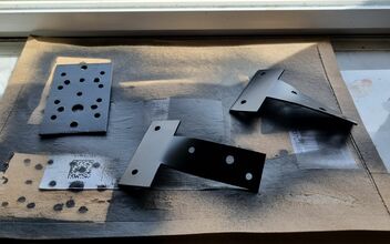

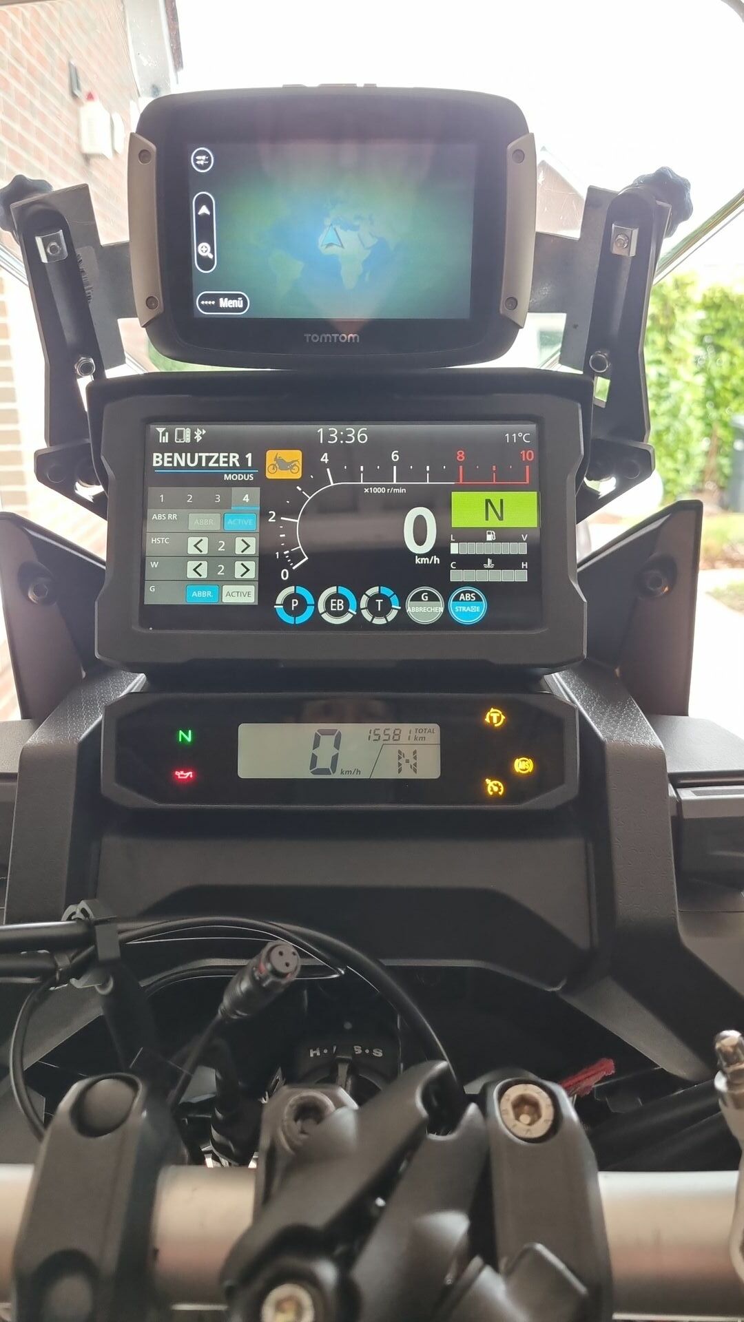

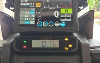

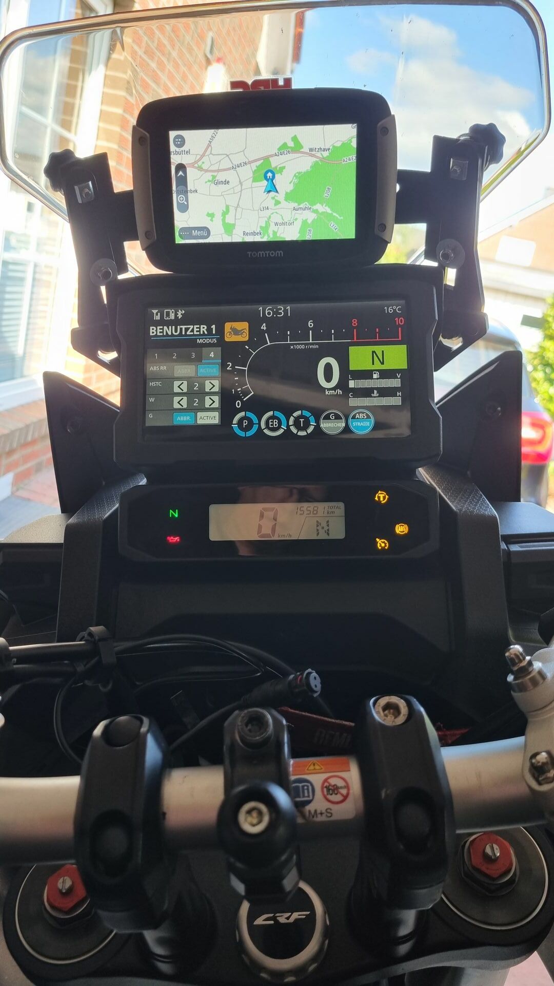

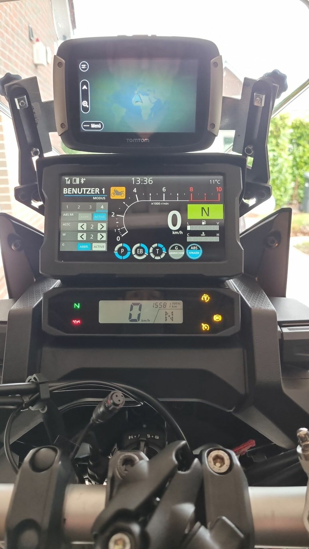

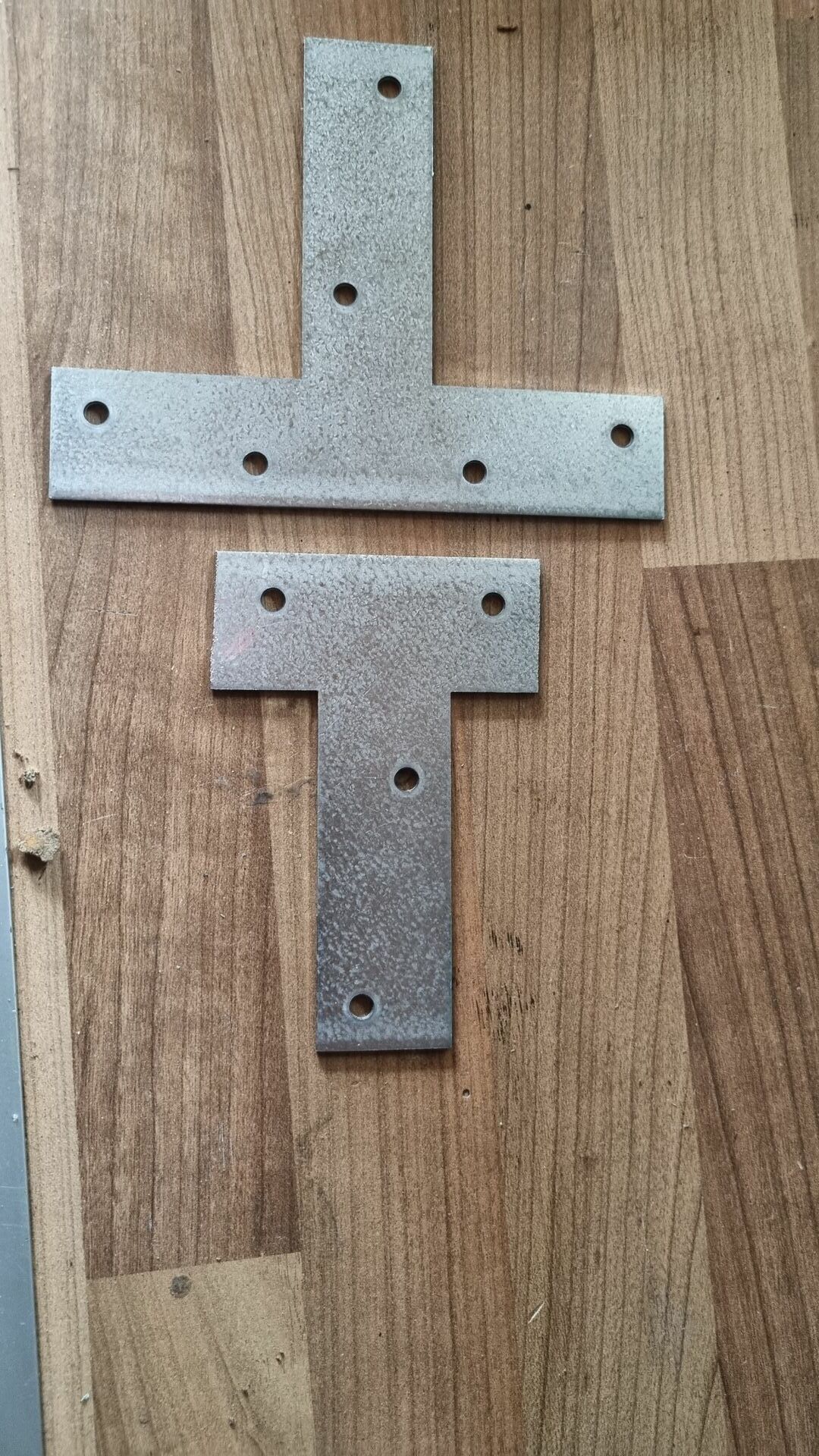

    Hallo Ihr Lieben,
    ich hatte heute mal etwas Zeit zu basteln, evtl. ist es für den einen oder anderen brauchbar? Wenn nicht gewünscht, bitte den Beitrag löschen oder verschieben.
    Vorab: Ich habe eine SD08 mit Batzenparts Halter und nutze ein TT, das bis Dato mit einer Ram Mount mittig am Lenker befestigt war.
    Bin auch kein Handwerker, ich komme aus dem kaufmännischen.
    Anbei ein paar Fotos was ich als Navi Halter gebastelt habe (Kostenpunkt: ca. 10,-€ -Flachverbinder verzinkt Gewicht kompl. ca. 180 Gramm- ein paar Schrauben, Eisensäge, Hammer ,matt Lack aus Dose und anderes Werkzeug) .
    Urteile über die Qualität meiner Arbeit nehme ich gerne an, kann es dann aber trotzdem nicht besser...Die Teile werden noch gepulvert und die silbernen Schrauben gegen schwarze ausgetauscht. Zeichnungen etc. habe ich nicht, aber wenn ich es hinkriege....
    Probefahrt habe ich heute über 20 Kilometer gemacht und bin soweit zufrieden, in einzelnen Drehzahlen vibriert das Navi leicht, ansonsten funzt es komplett, das Stromversorgungskabel wird noch optimiert verlegt. Auch wenn es auf den Fotos so aussehen sollte, das Navi hängt frei und kommt nicht gegen das Display.
    Wichtig noch, der Batzenparts lässt sich mit der Halterung noch von der höchsten Einstellung etwas nach unten verstellen.
    Grüße Fiete
