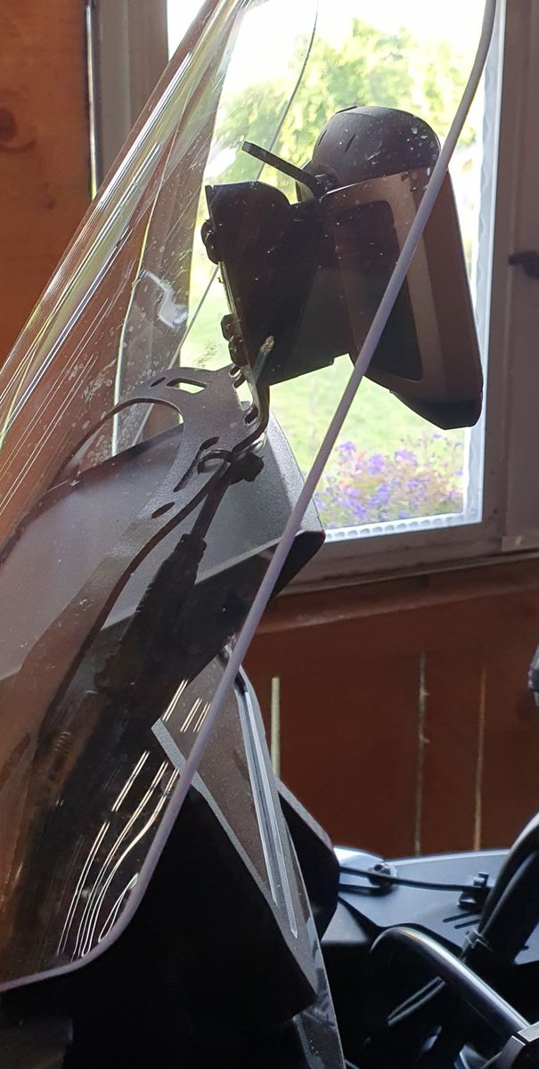

  • #142
    Hallo Varaudo,
    muss dir nicht Leid tun. Die CAD-Daten hat mir ein Bekannter für ein kleines Dankeschön erstellt
    Und der Rest war recht einfach. Datenfile an die Firma senden und die Teile 2 Tage später abholen
    Jetzt muss aber erst einmal der Givi-Halter runter. Da ich ungern an die Verkleidung gehe habe ich meinen Händler damit beauftragt
    Das dauert leider einige Tage. Wenn die dann runter ist wird angepasst.
    Hast du einen ungefähren Biegeradius, damit ich mir ein passendes Rohr besorgen kann
    Uwe

    Uwe,
    Ich hab einfach irgendein Rohr fürs biegen genommen, ein Rohr deshalb das es rund wird und nicht Kanten entstehen. Es ist halt ein biegen und immer wieder probieren bis es passt. Guck mal am Anfang dieses Threads, da gibt's einen link zu einem Youtube Video, da siehst du wie ich das gemacht habe.

  • #148
    Guten Tag Gemeine,
    die Halterung für die SD08 ist fertig konfiguriert, montierbar unter dem Windschild mit den original Schrauben.
    Material Empfehlung: V2A im 2,5mm Stärke.
    Angebot vom Metallbauer hinsichtlich Preis für Zuschneiden steht aus.
    Beste Grüße
    Thomas
    Einmal editiert, zuletzt von Allgeier72 () aus folgendem Grund: Ein Beitrag von Waldiwilli mit diesem Beitrag zusammengefügt.
  • #150
    Ja, sieht richtig gut aus. Bist Du schon gefahren und ist es stabil? Die Originalschrauben stecken ja nur in der Gummimutter. Bin gespannt was der Zuschnitt kosten wird.
