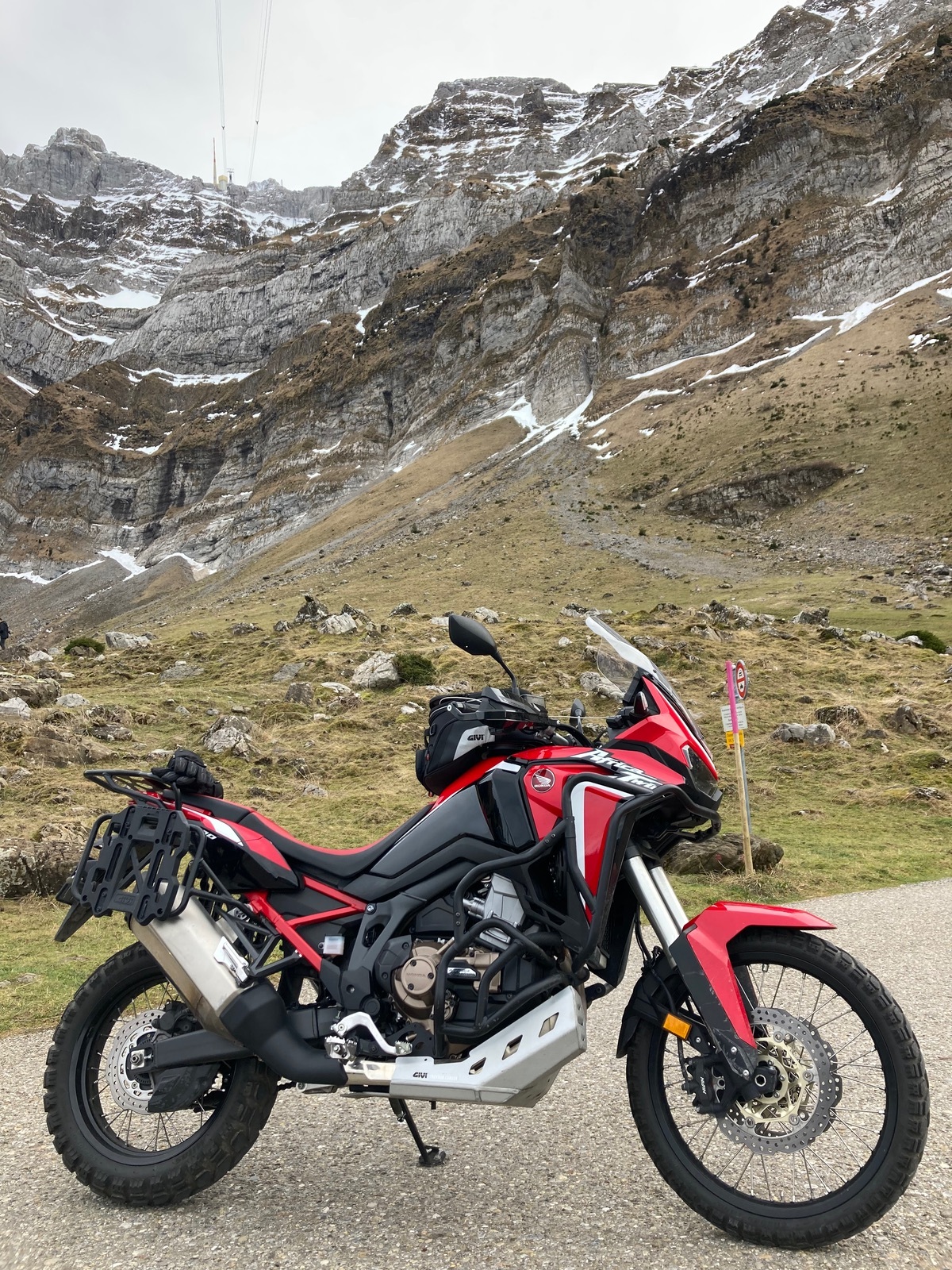

    Ich musste kein Auspuff demontieren, leider passt der äusserst stabile motorschutz( Skid-Platte) nicht mit dem Zentralständer, ich werde den motorschutz darum anpassen.
    Ich bin schon 4 mal offroad umgefallen, nichts ging kaputt, die givis sind sauschwer, aber haben alles weggesteckt, auch ist der Abstssnd zur Verkleidung sehr gross

    Hab den unteren Motorsturtzbügel von Zieger dran. Einbau war easy.
    Bin mit der Qualität sehr zufrieden.

    Die Bügel sind klasse. Hatte ich an meiner SD06 auch dran. Ist mir einmal umgefallen. Es waren nur ein paar Kratzer am Givi Schriftzug auf dem Kunststoff zu sehen. Nichts verbogen oder so. Das Montieren war da deutlich besser, was den Auspuff betrifft.
    Okay. Es lag am Mechaniker. Hab nicht richtig gelesen :oops:.
    Der Anbau ging einfach und reibungslos. Hab die falsche Verbindung im Auge gehabt. Bei der SD 09 wurde das System besser gelöst als bei der SD 06. Das ist jetzt deutlich einfacher. „Schwer“ war es bei der SD 06 auch nicht. Aber die Bügel passten nicht gut zusammen.
    Ja, schwer sind die Bügel, aber auch sehr stabil. Vielleicht kann ich sie ja auf Sardinien mal testen…
