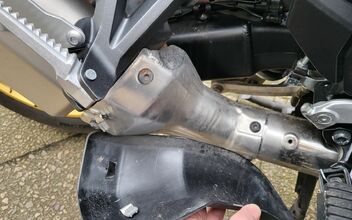

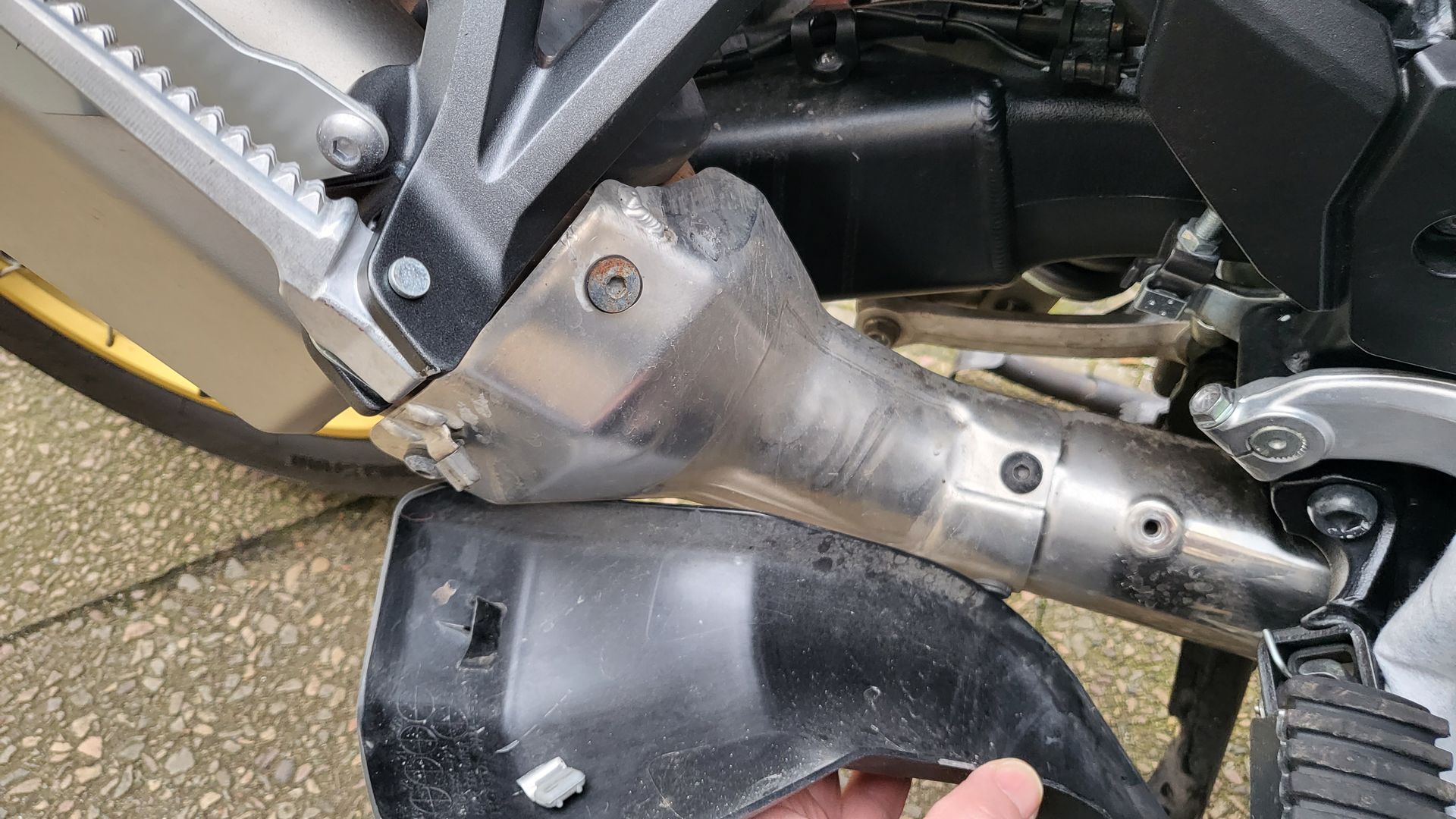

    Hallo Leute,

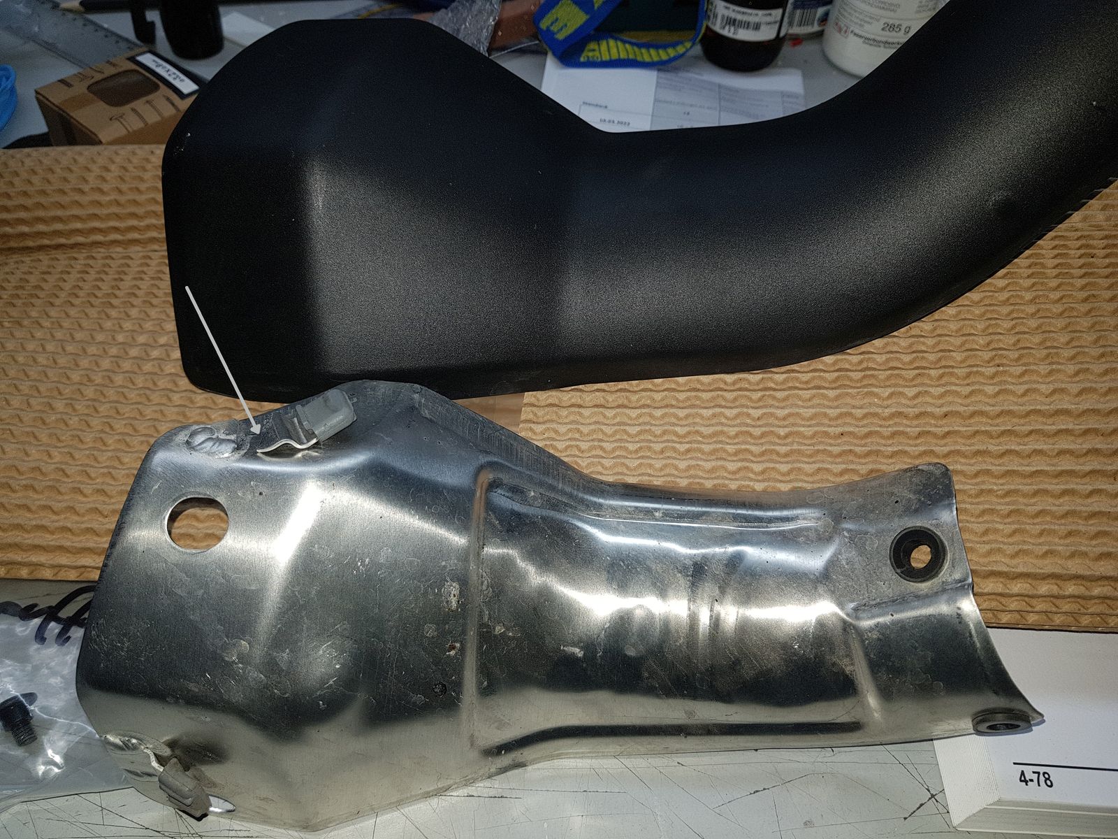

    Ich hab mal wieder was Neues an meiner SD09 2020.
    Bei der hinteren Abdeckung der Auspuffanlage, die schwarze Kunststoffabdeckung, ist die obere Halterung (Nase mit Gummi) abgebrochen.
    Ist mir aufgefallen, da sie gestern beim abdecken mit der Plane wackelte.
    Schwupps, viel die Nase raus.
    Der fHH weiß Bescheid und Morjen geht's hin. Mal gucken was er sagt...
    Hier noch die Bilder...

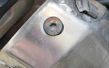

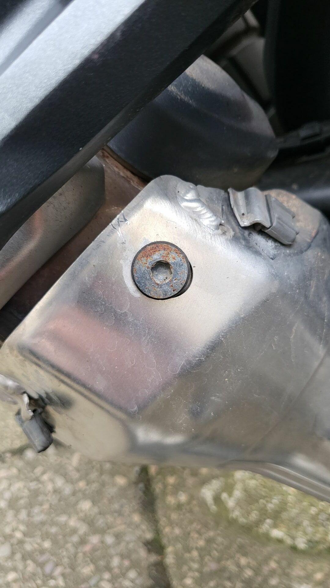

    ..da würde ich gleich den Rost mit monieren.

    Naja, ich bin Zweitbesitzer und da steht auch die Frage, was kann rosten weil kein Edelstahl und wo beginnt die Garantie bei Rost?
    Ich gucke morgen vor dem fHH nochmal unter dem nächsten Blech.
    Ist bei der SD09 der gesamte Auspuff aus Edelstahl oder nur der Endtopf?

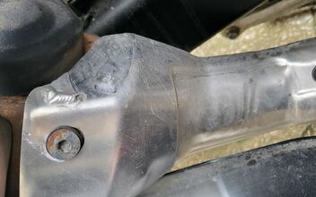

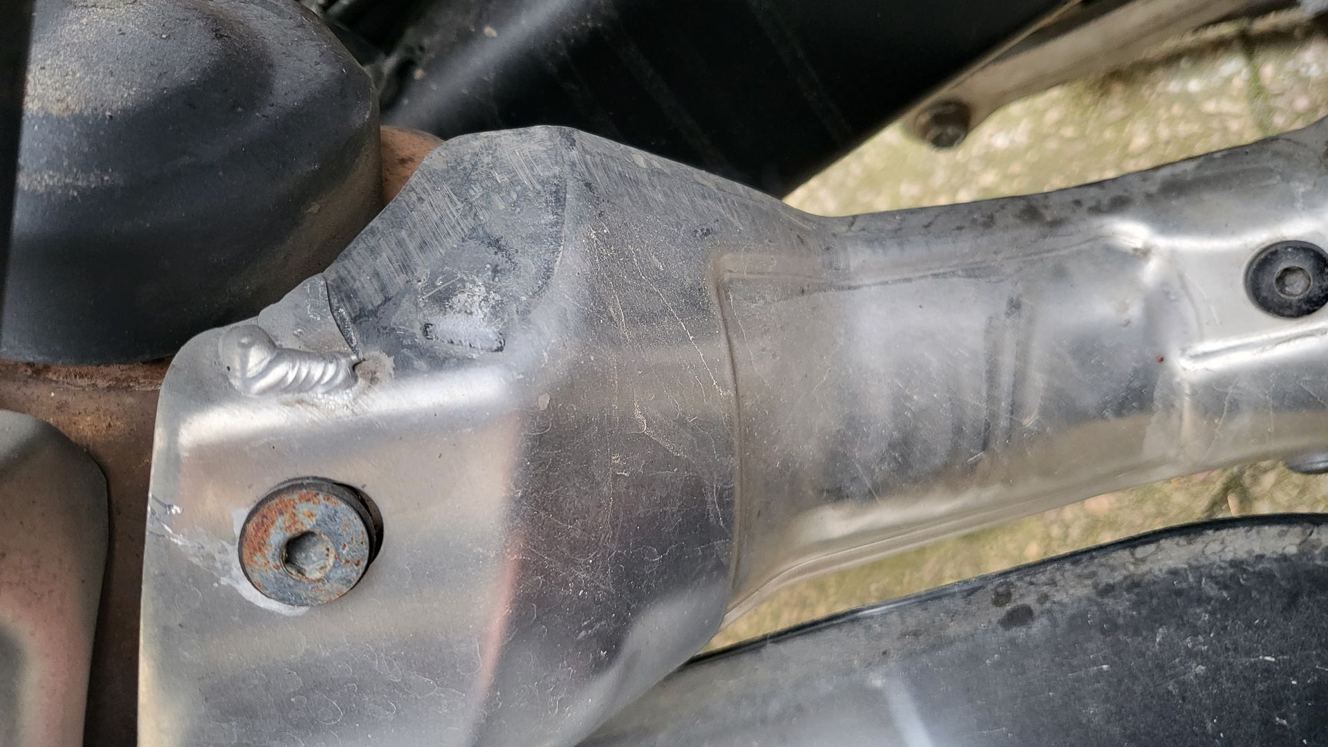

    Ja, alles kein Problem. Der fHH hat ein Bildchen von der Bruchstelle gemacht und bestellt ein neues Teil.
    War nicht gut geschweißt und dadurch hat das Fliegenblech dann irgendwann auch den kleinen Vibrationen nachgegeben...
    Hat ca. 36k km gehalten...

    Diese Nase bricht standardmässig nach kurzer Zeit. Man merkt es oft erst nach Demontage der Abdeckung.
    Hier bei meiner SD08 nach einem Jahr und 18'000km
