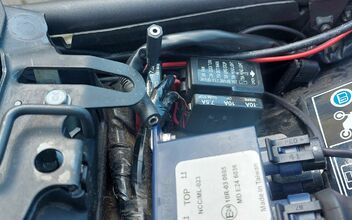

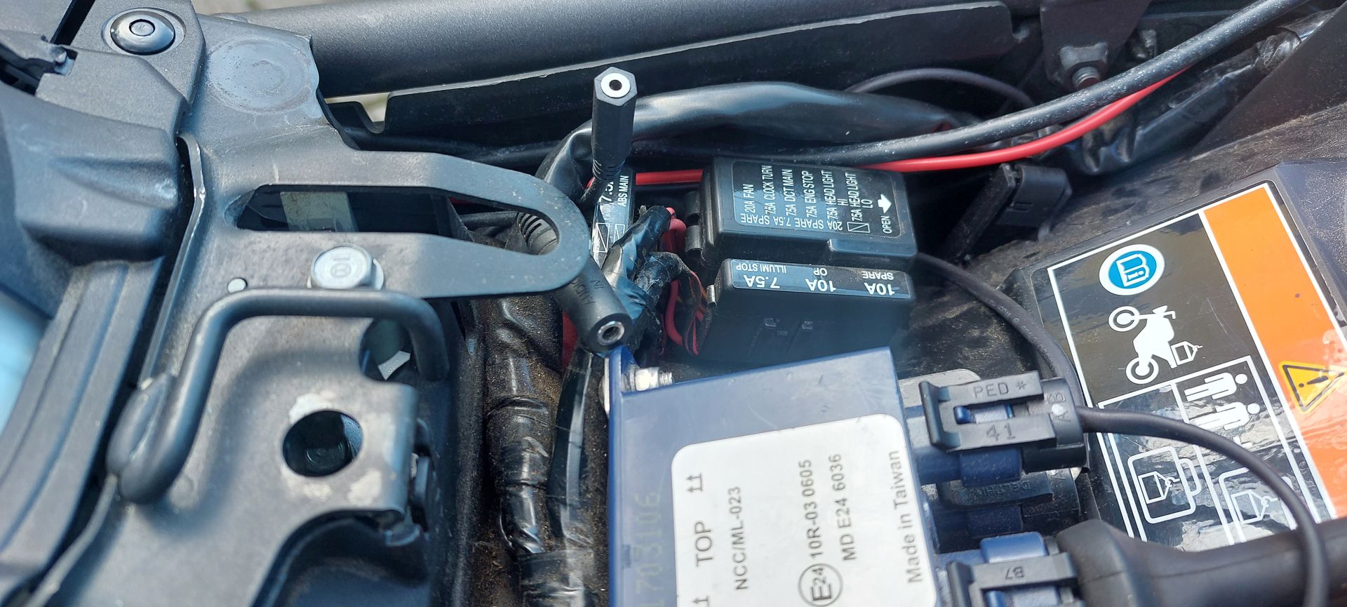

    Vor der Winterpause hatte ich meine Twin in der Inspektion. heute habe ich die Batterie wieder reingemacht und auch mal unter die Sitzbank geschaut, weil ich die Höhe
    verändert habe. Dabei fielen mir zwei Stecker auf, die ich bisher bewusst noch nicht wahrgenommen habe. Kann damit jemand was anfangen? Wofür sind die? Wurde
    da was vergessen anzuschließen? Anbei Foto.

    Ich sehe auf dem Foto Stecker auf denen steht "PED41" und "B7".
    Unter PED41 ist noch ein Stecker.
    Dazu sehe ich eine unbenutzte Kupplung "Audio in".
    Dann noch etwas mit Sicherungen.

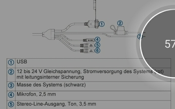

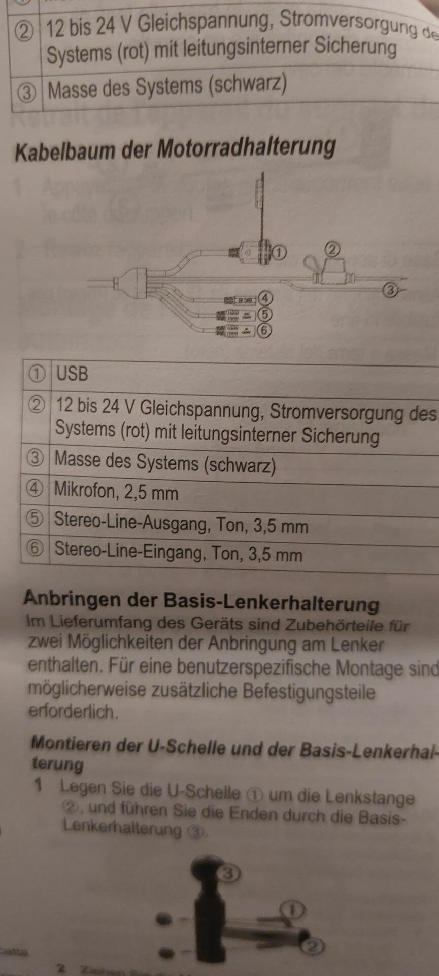

    Aah Moment, der FHH hat mir ein Garmin Zumo 595 LM verbaut. Aber das funktioniert.
