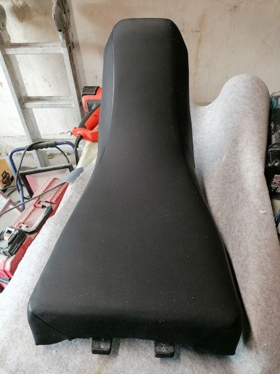

    Vorher: Kawa KLR 650 A
    Carpe Diem :at4:
    sieht sehr gut gemacht aus (ich habe es auch schon hinter mir, aber bestimmt nicht so professioniel) .
    Was war der Grund ? Weicher, härter, tiefer, breiter, schmäler... ?
    Gruß mgr

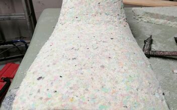

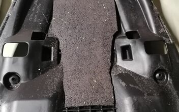

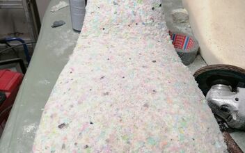

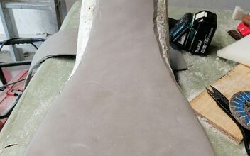

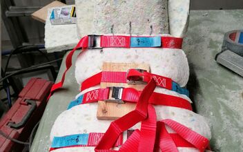

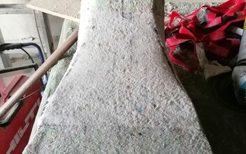

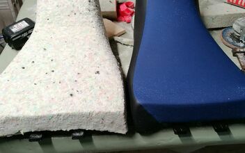

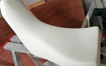

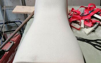

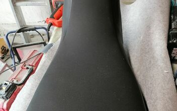

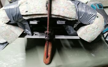

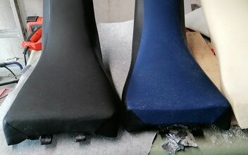

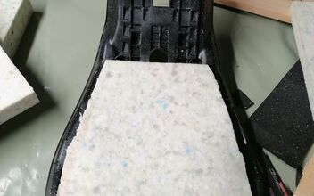

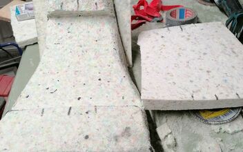

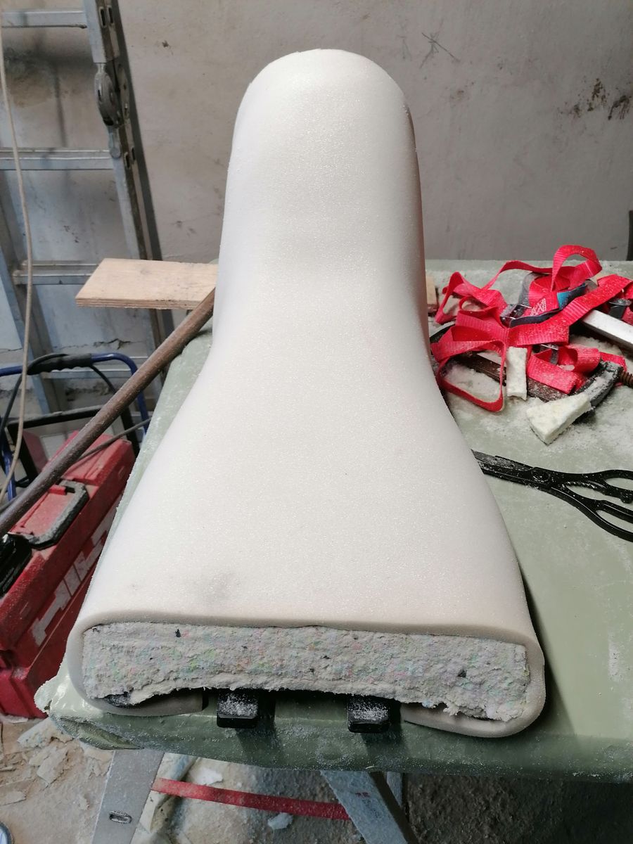

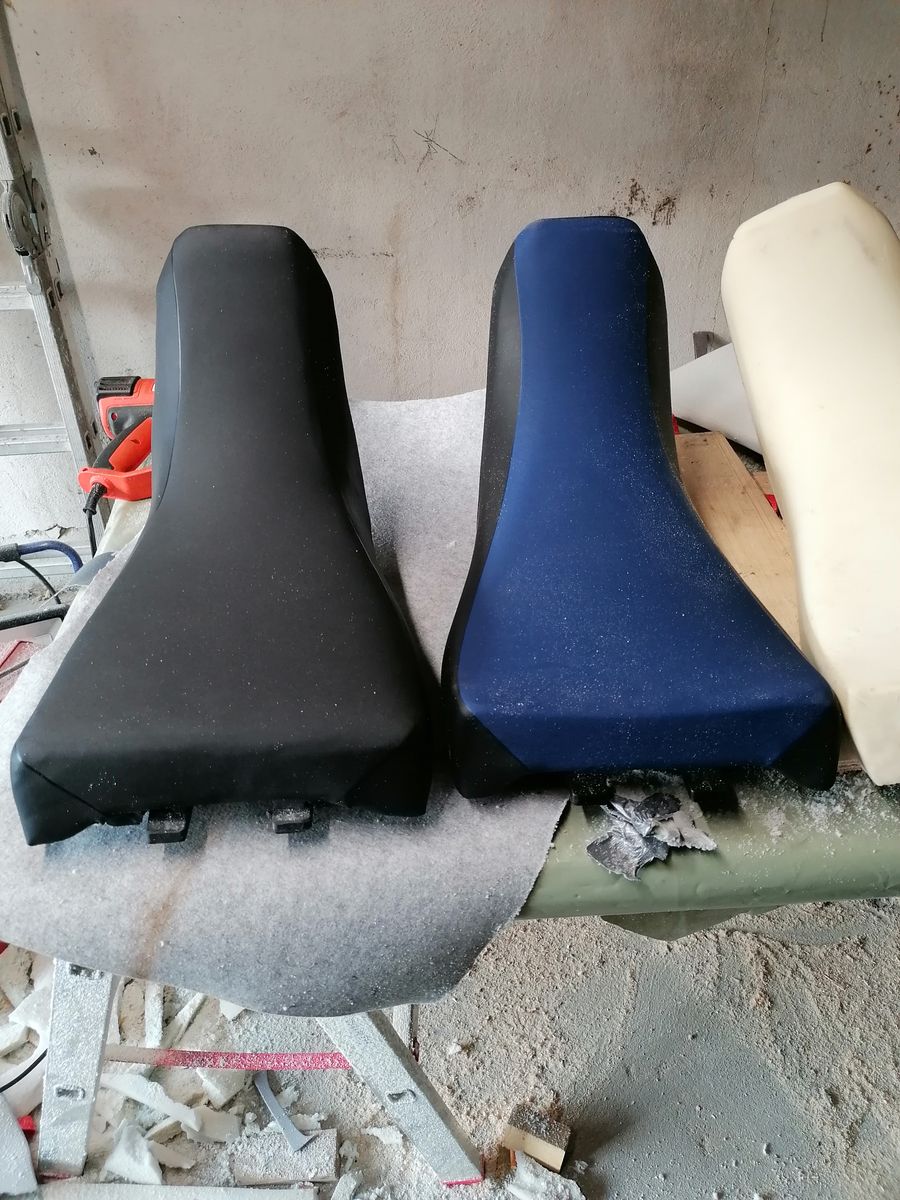

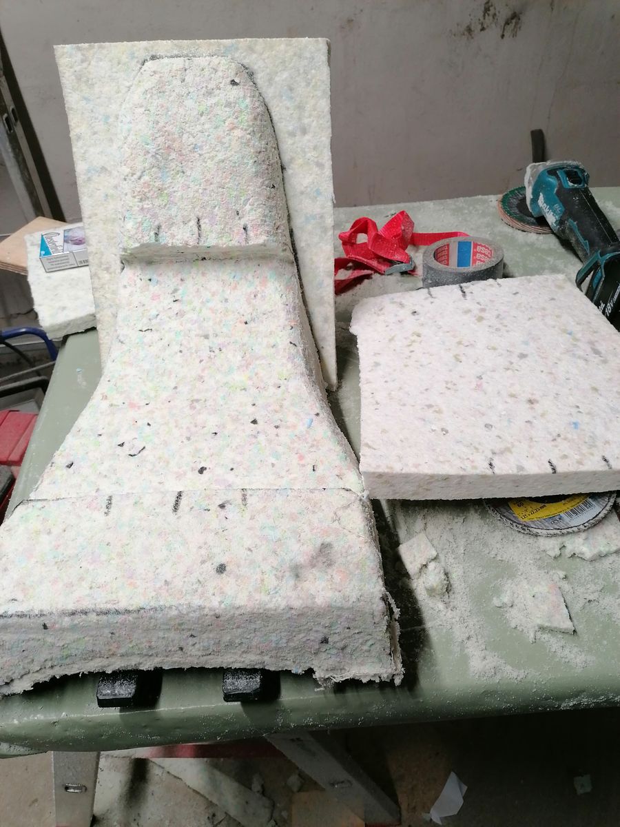

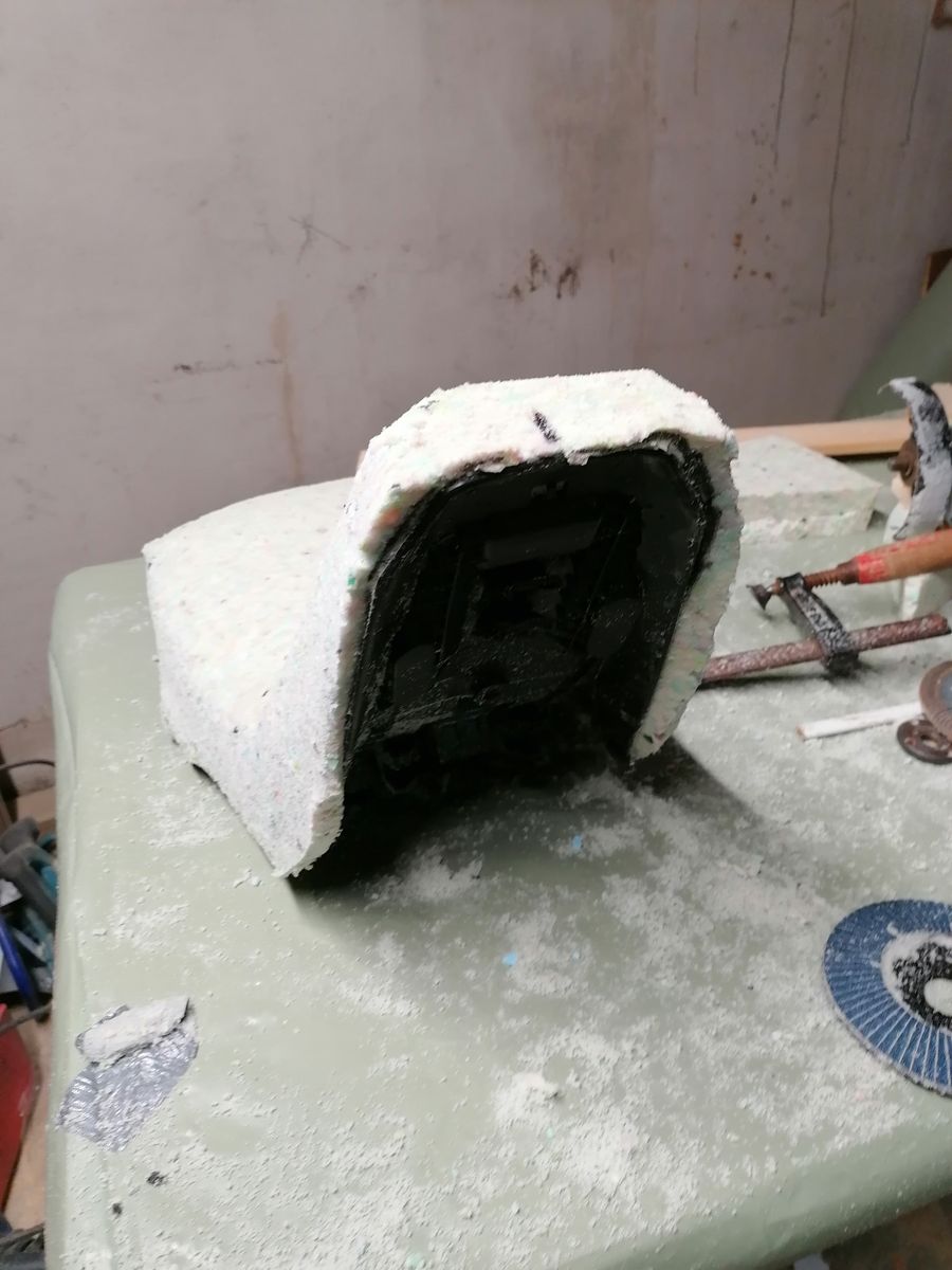

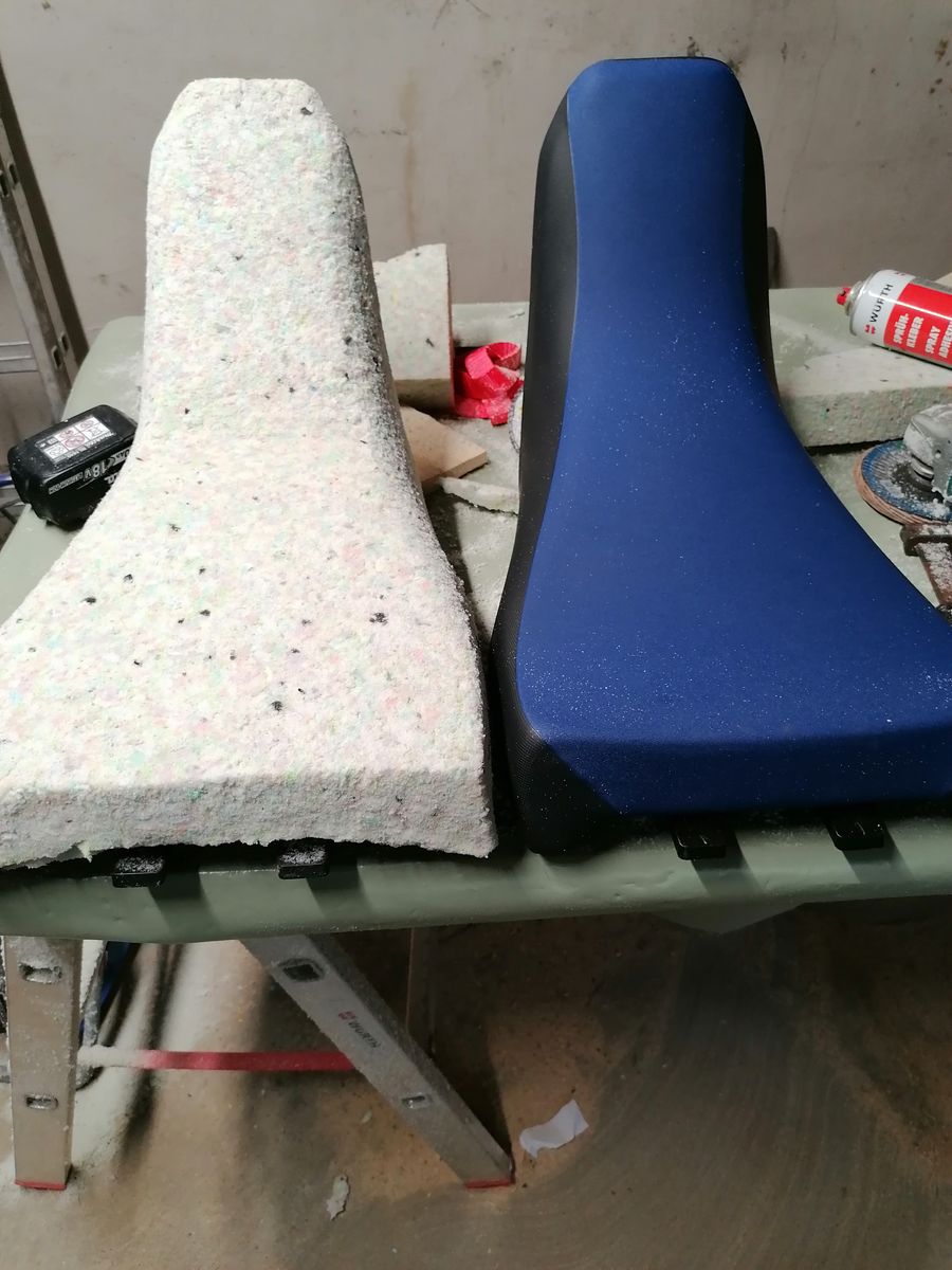

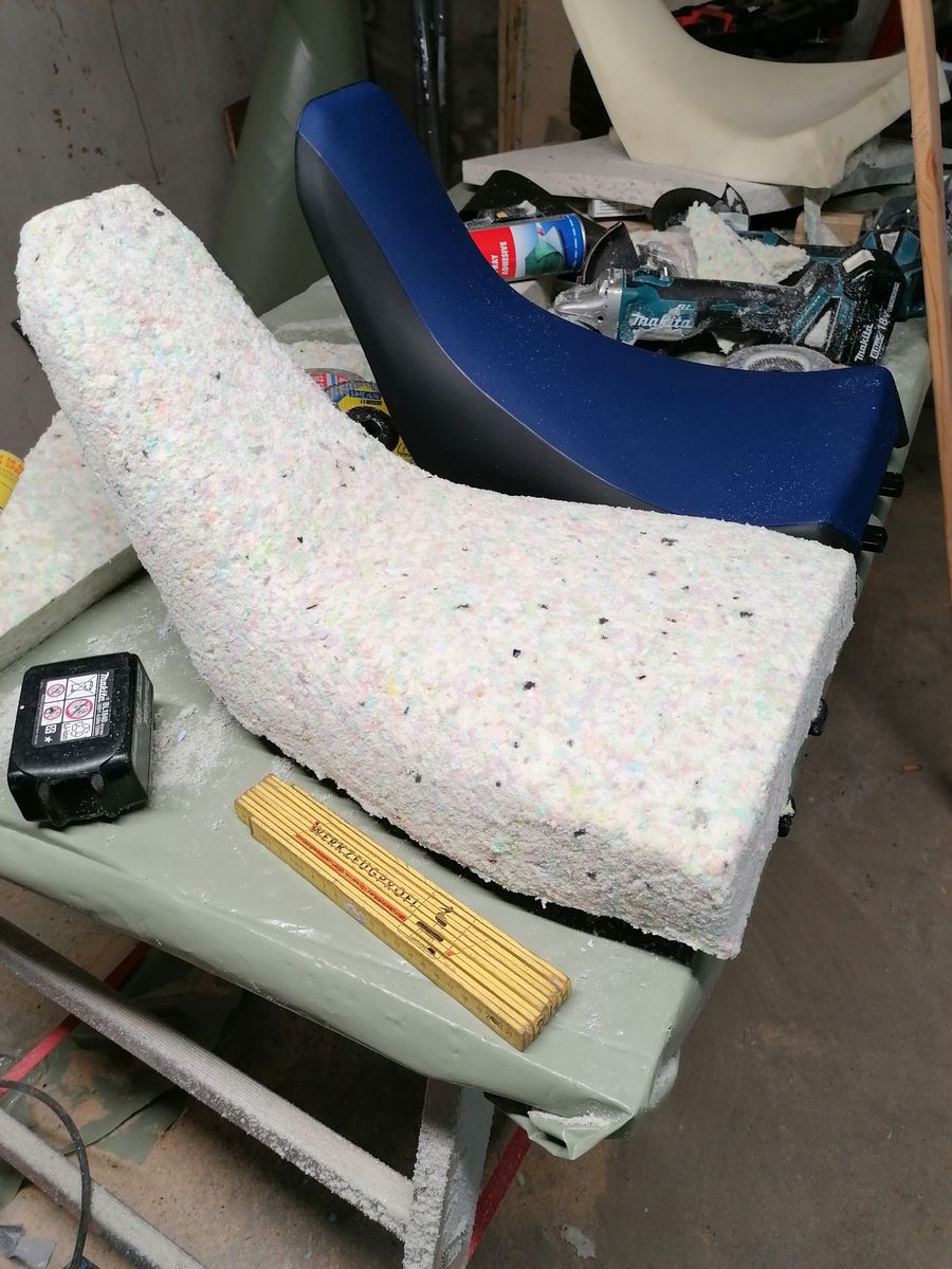

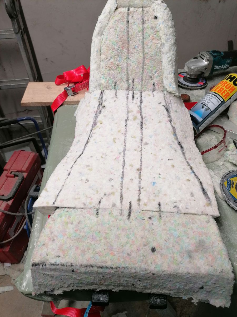

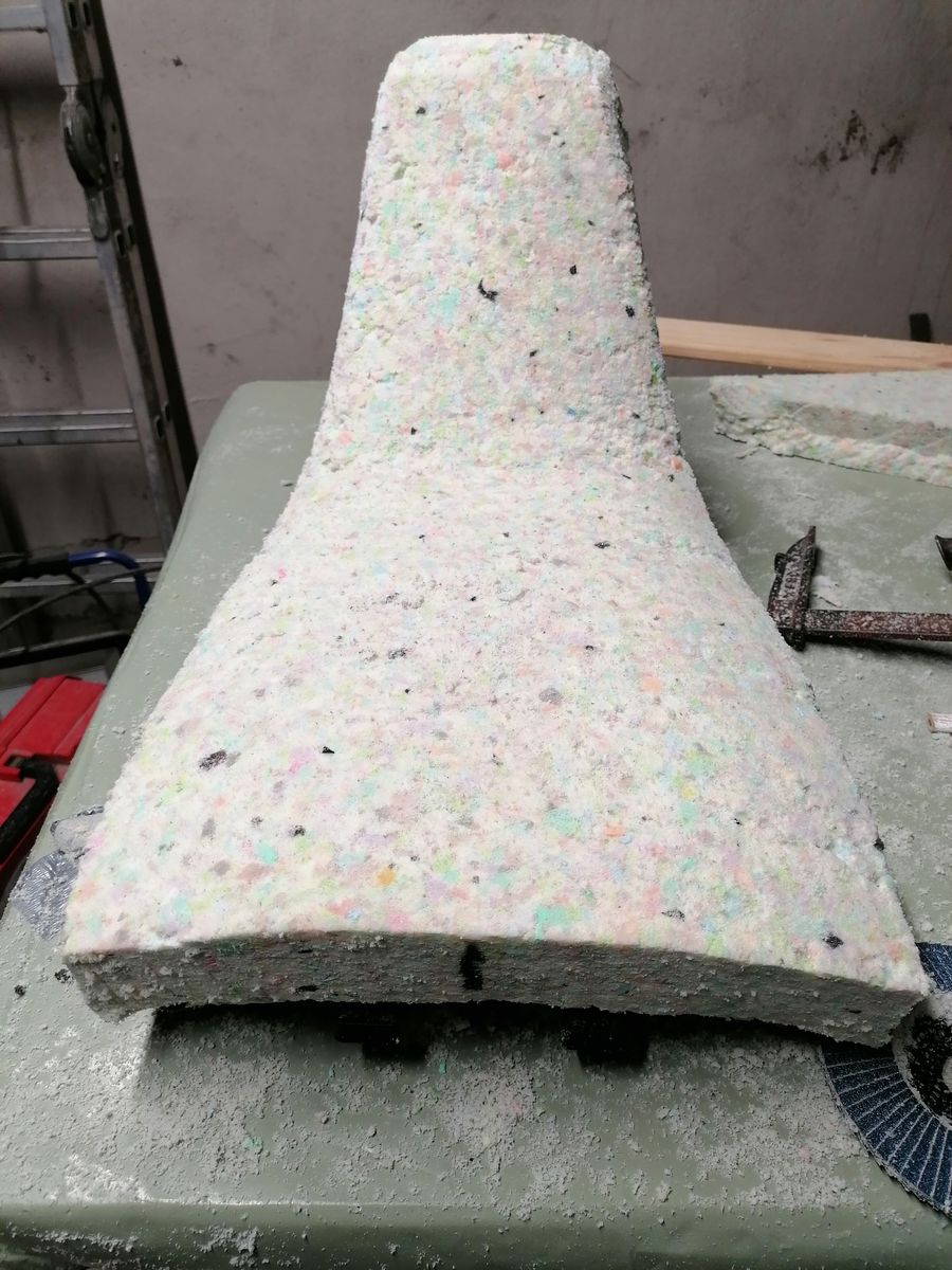

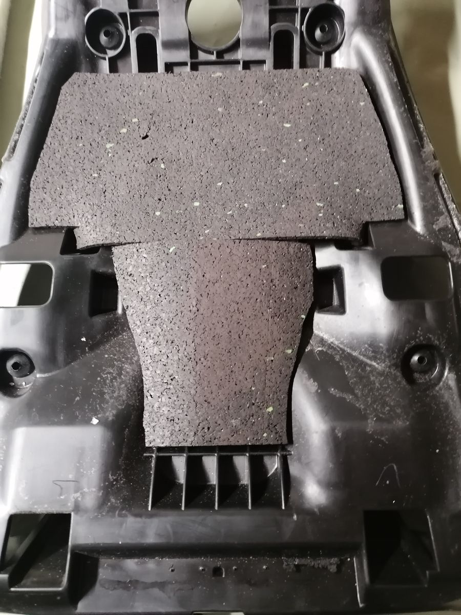

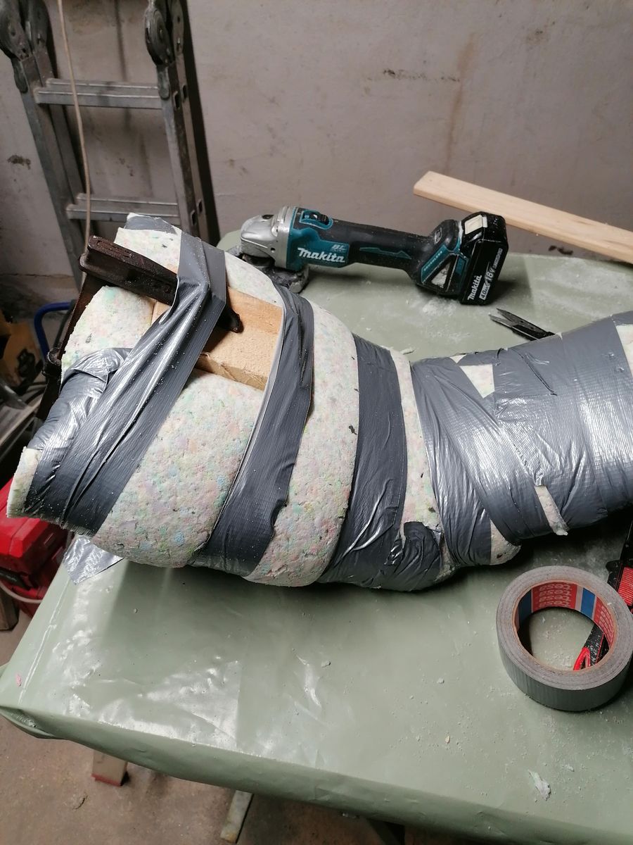

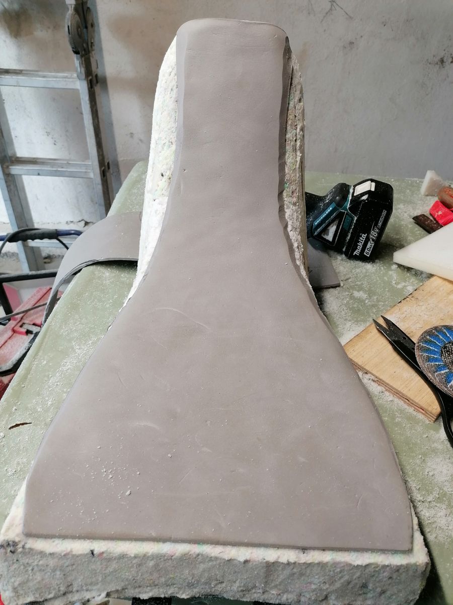

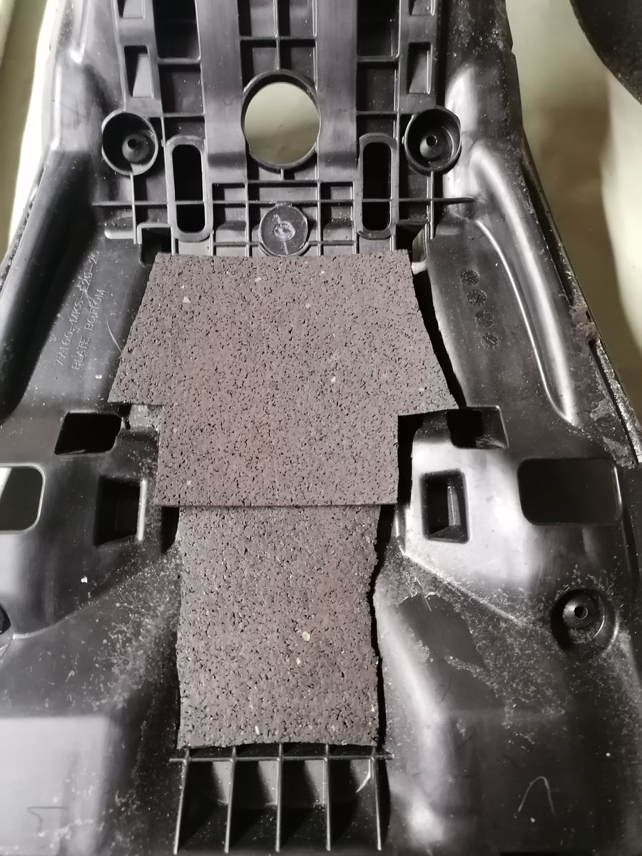

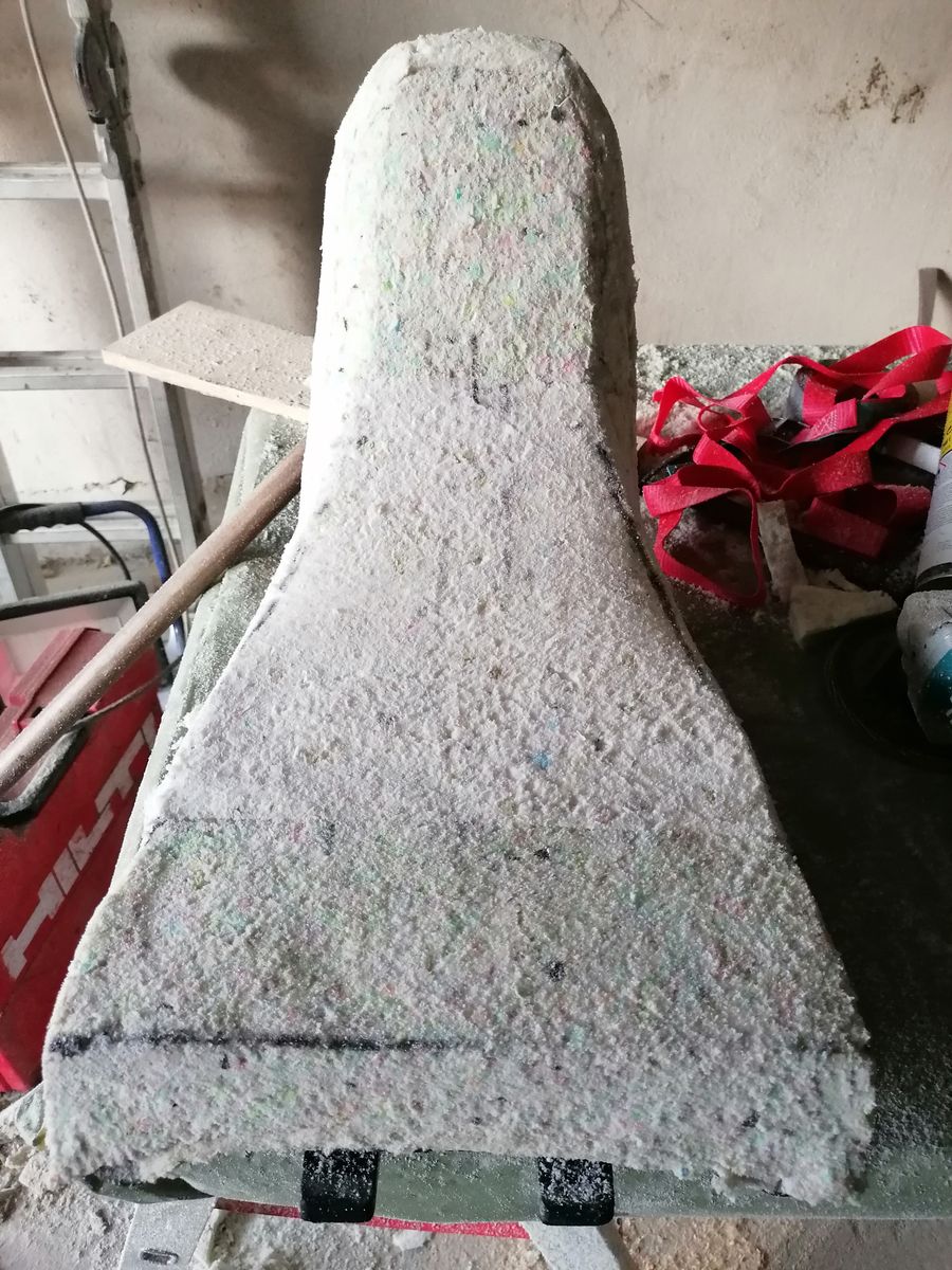

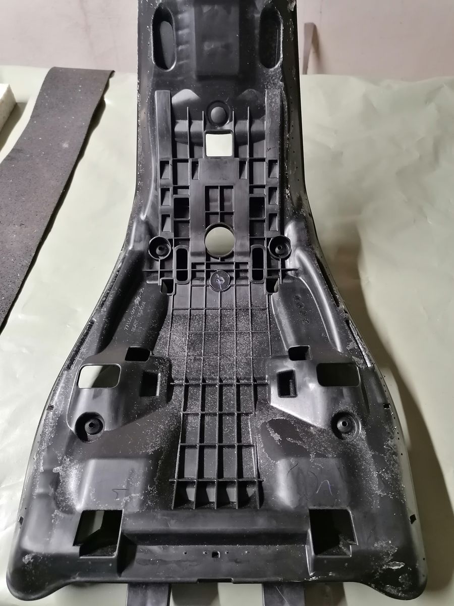

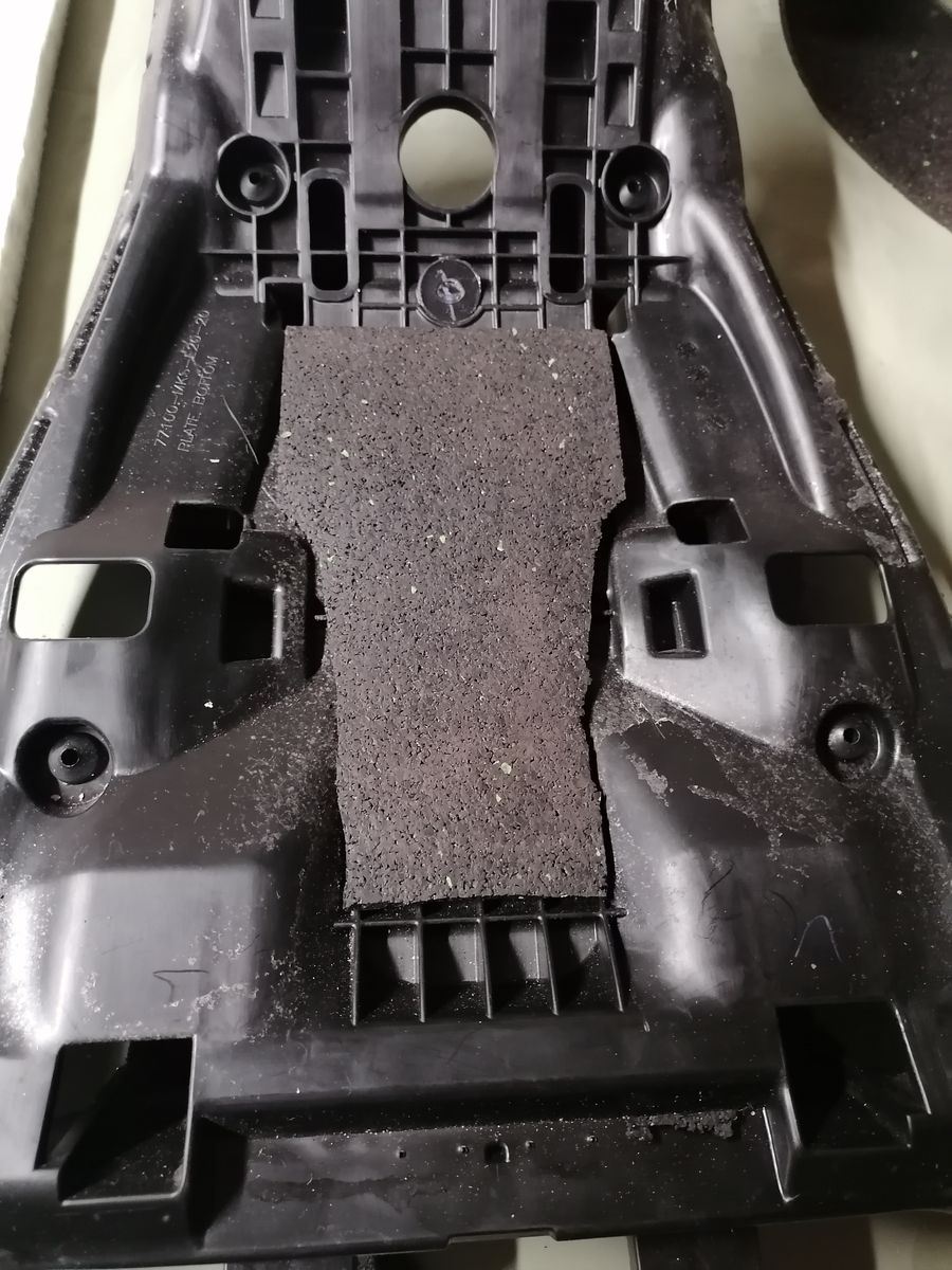

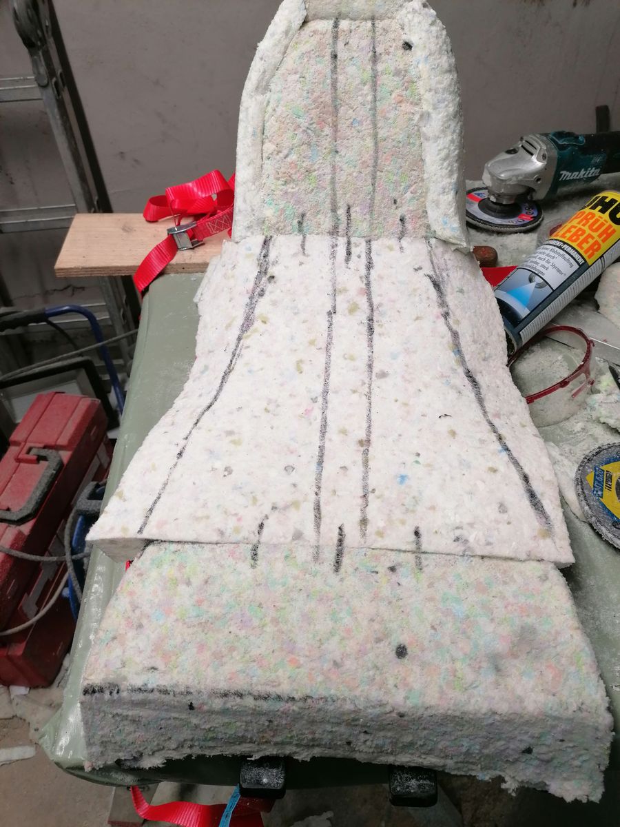

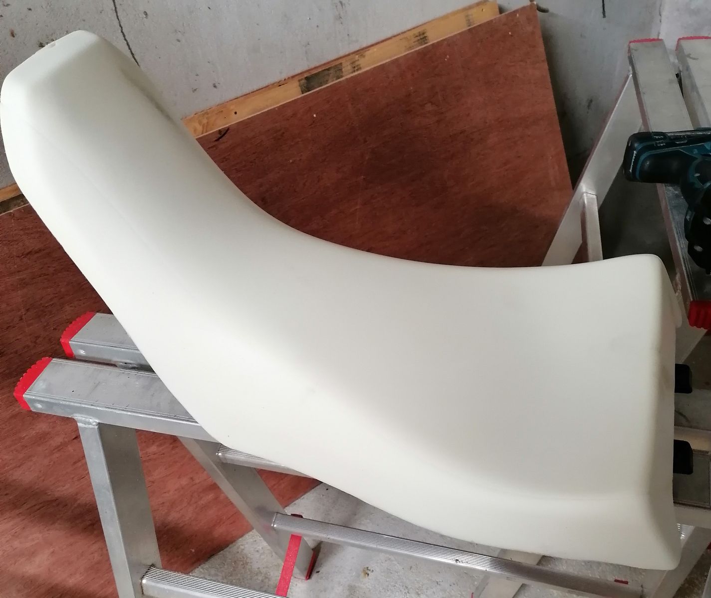

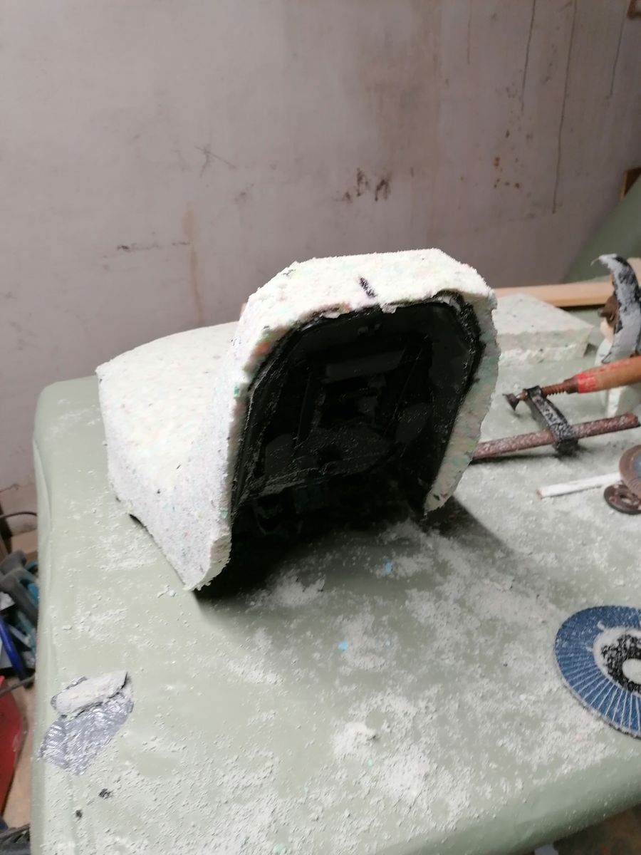

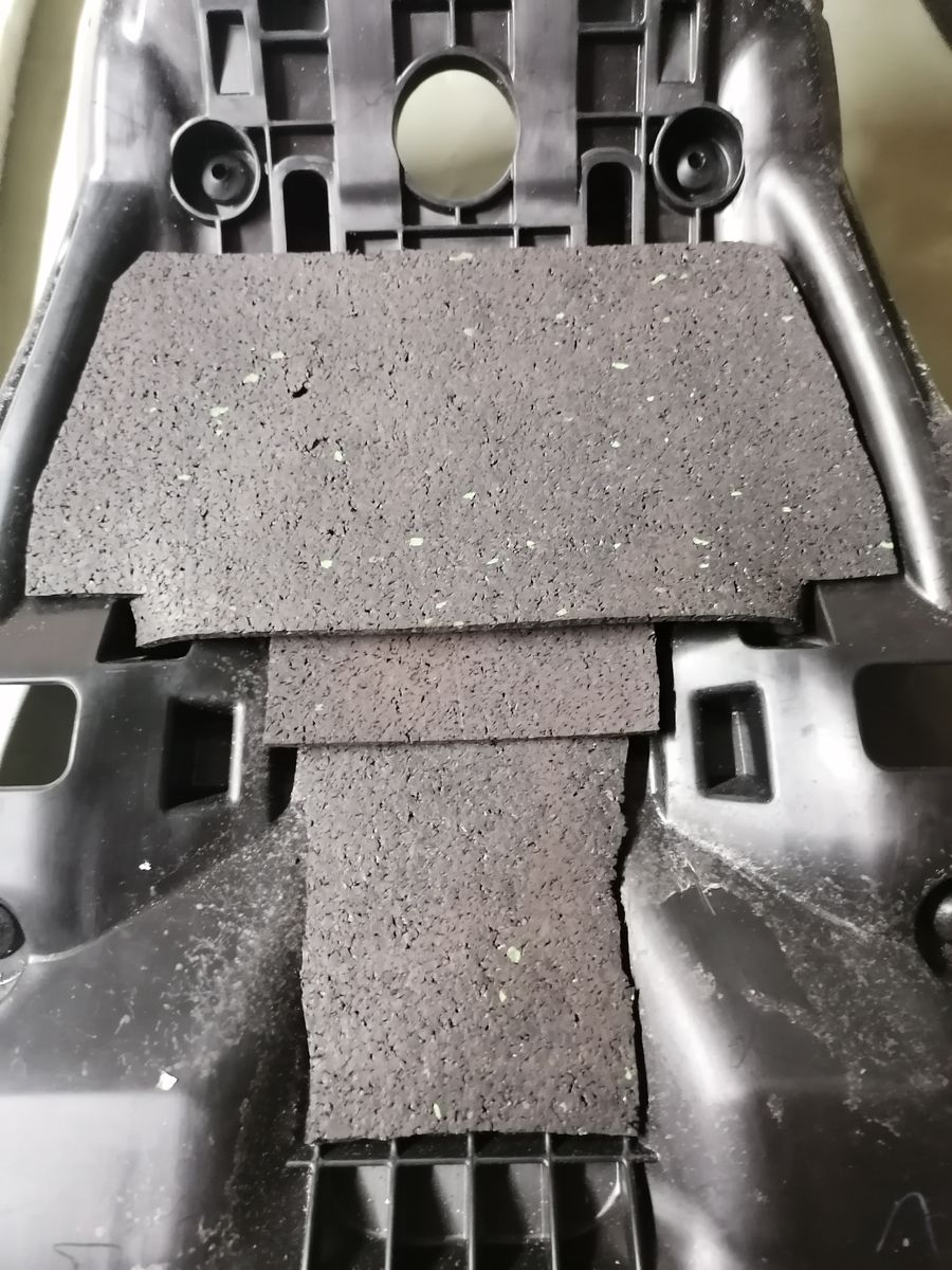

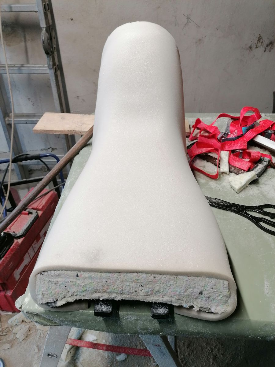

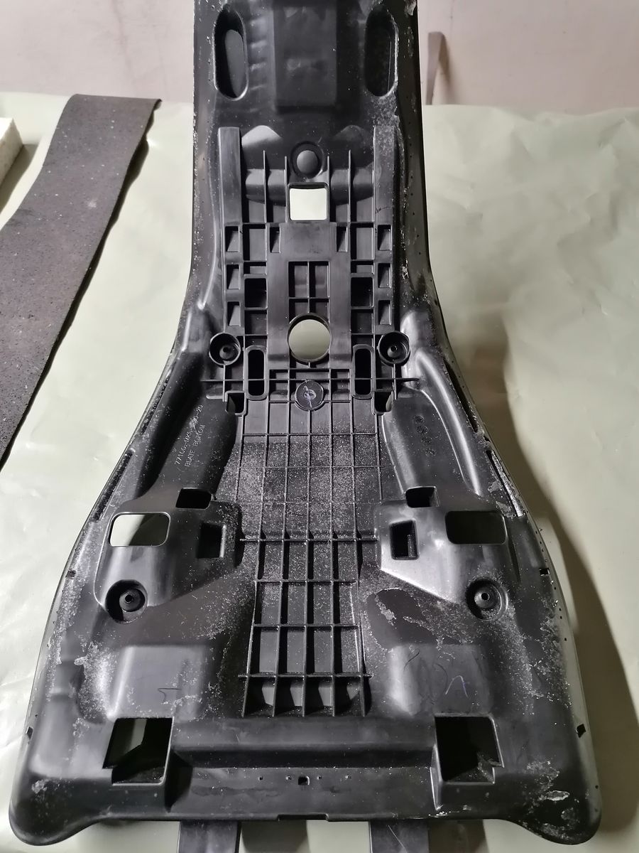

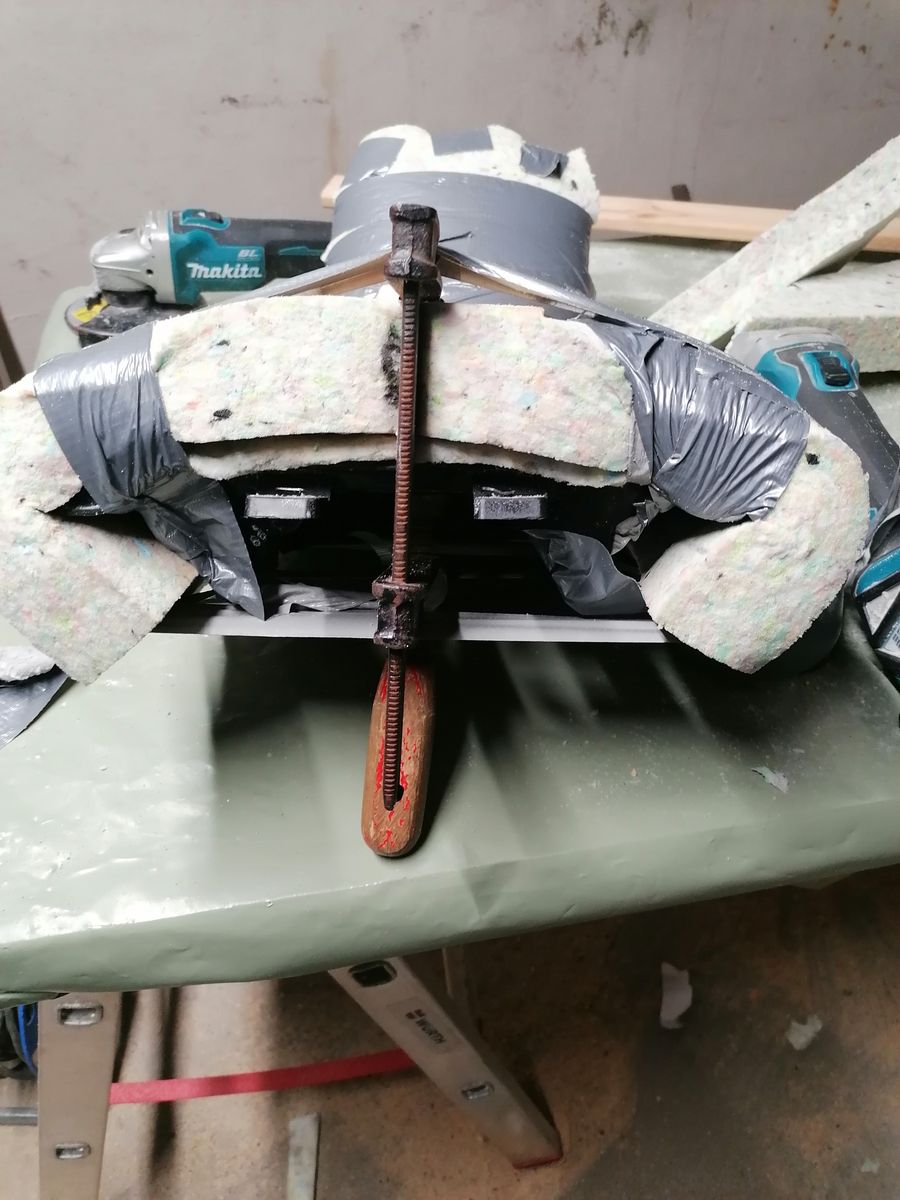

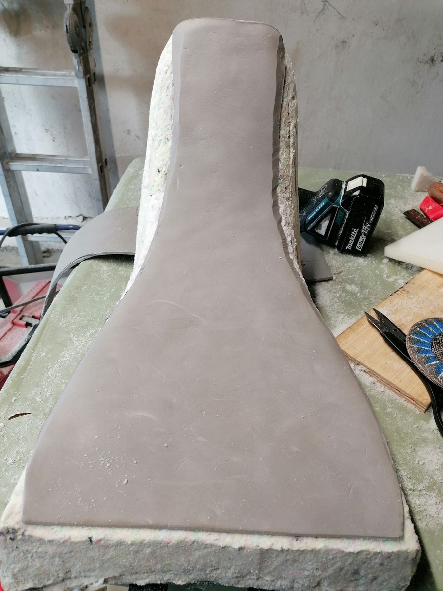

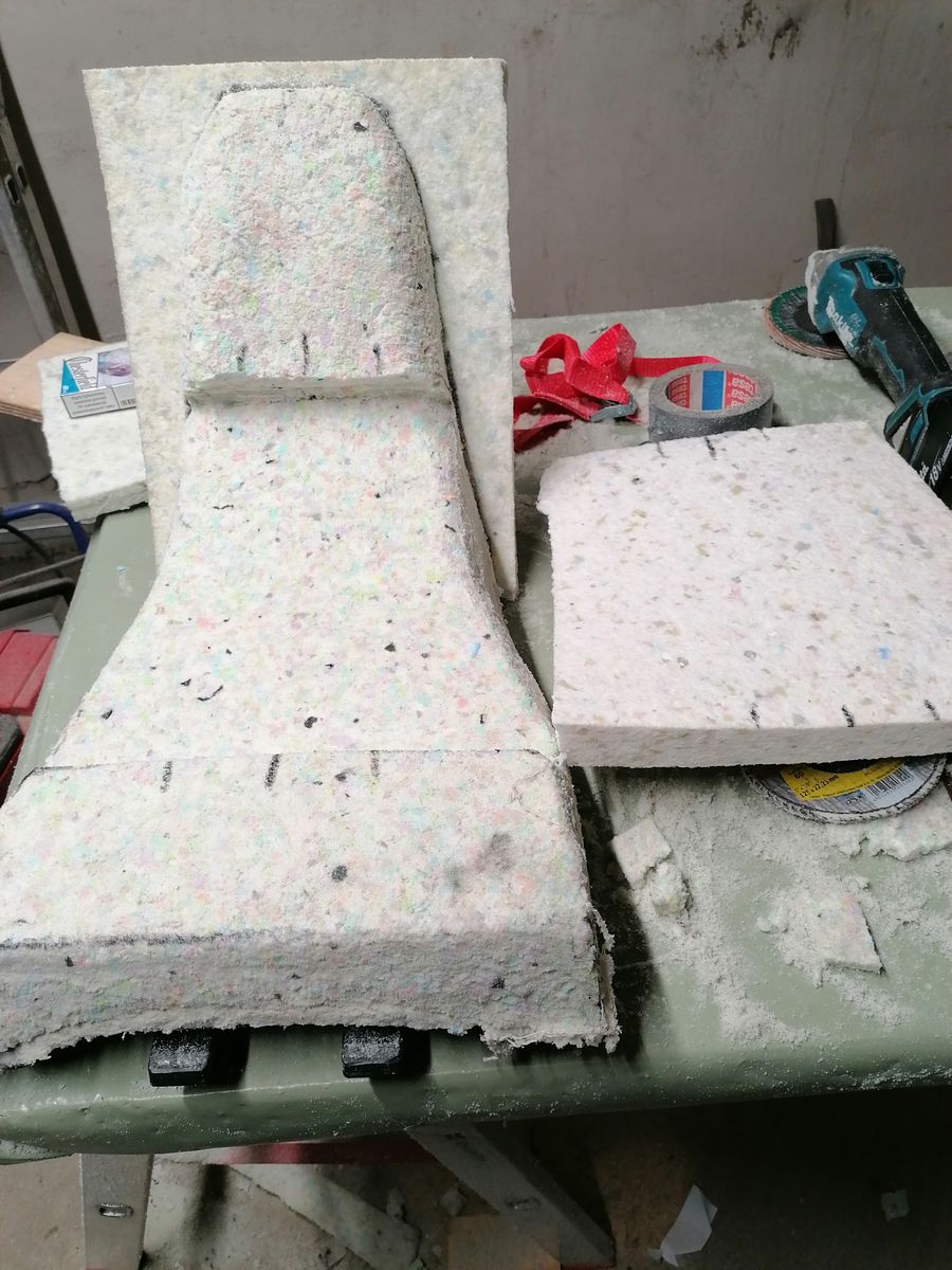

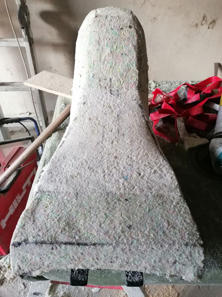

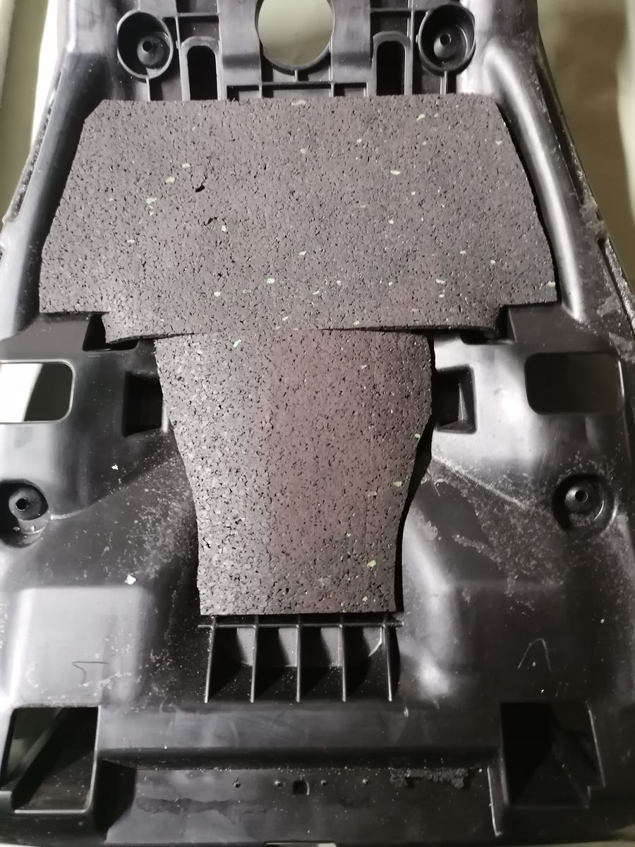

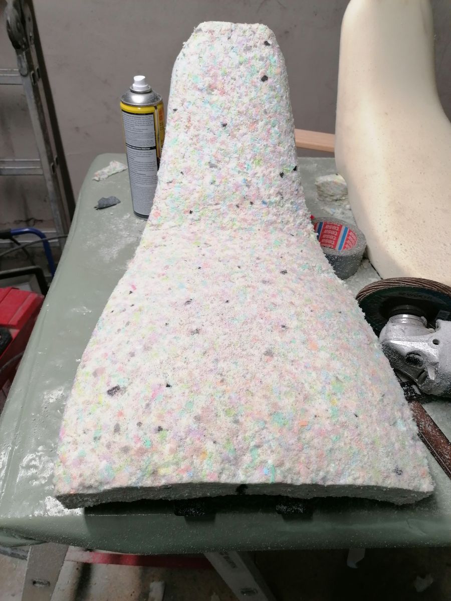

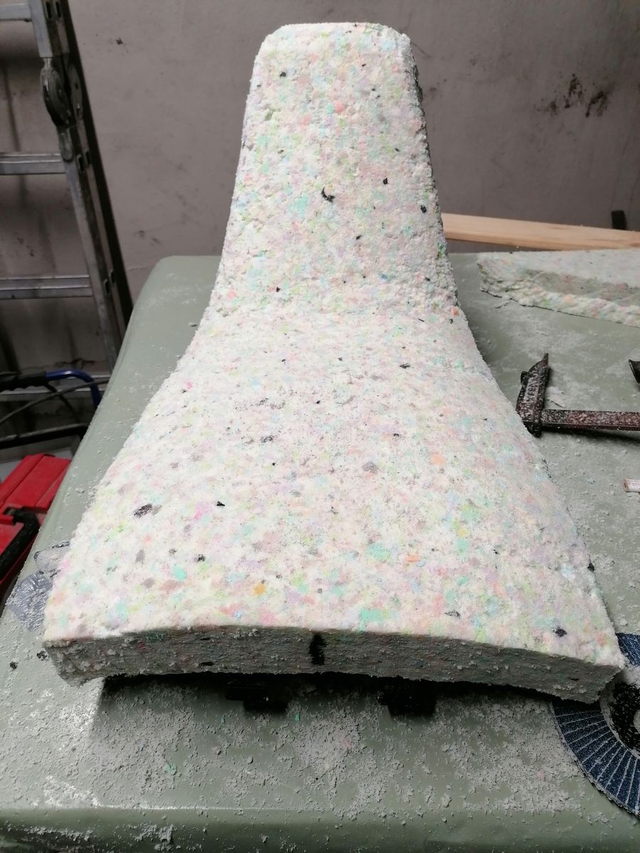

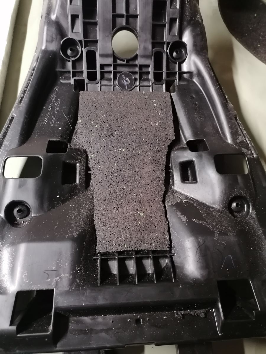

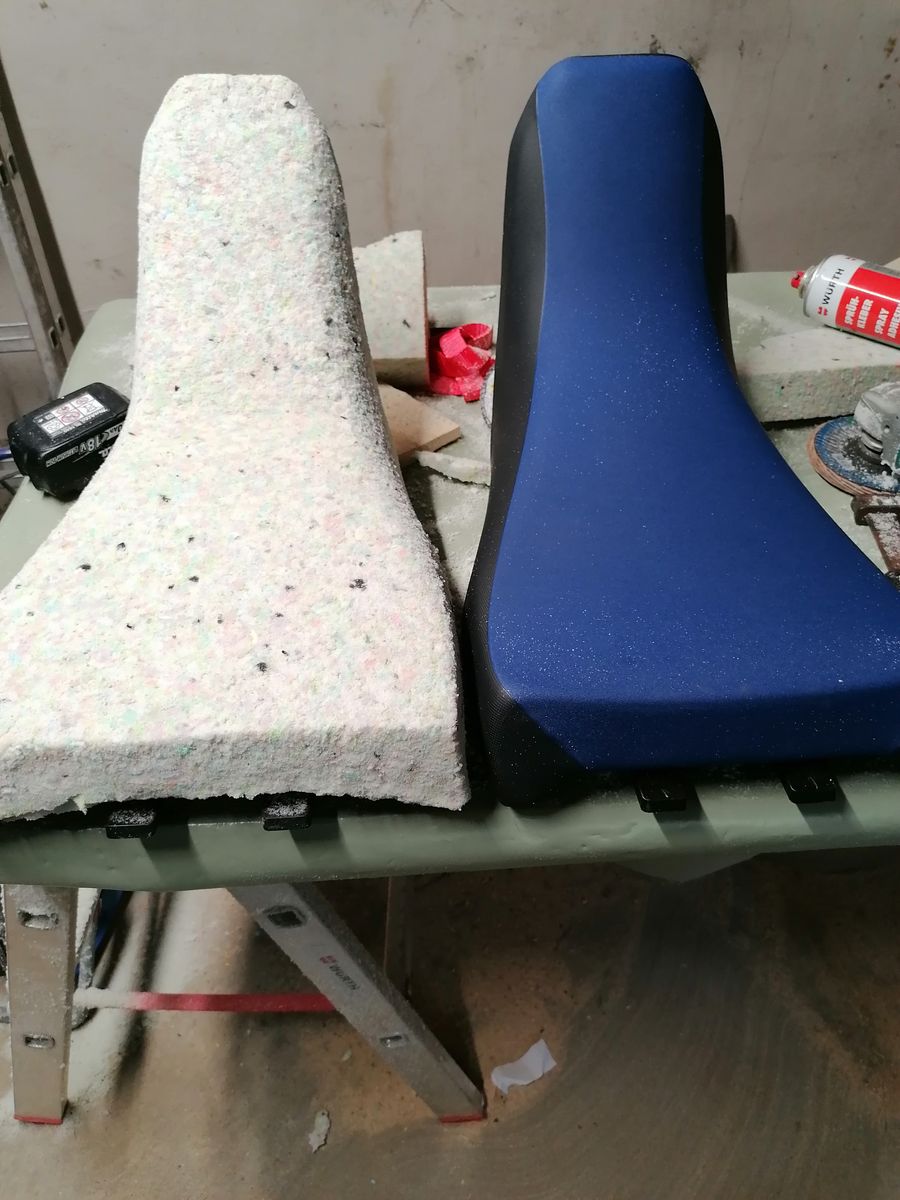

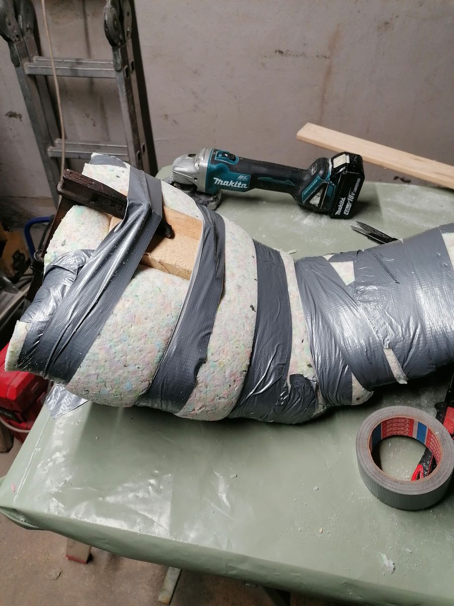

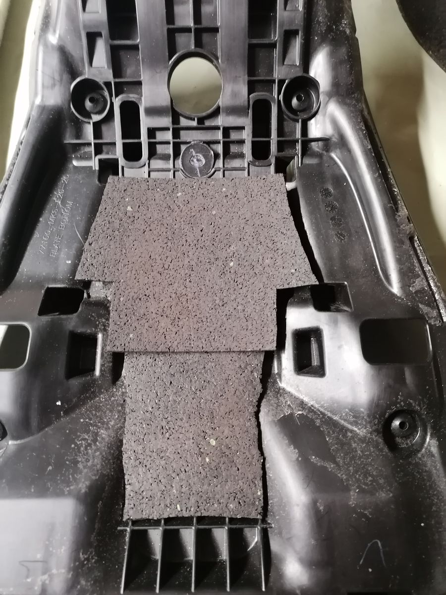

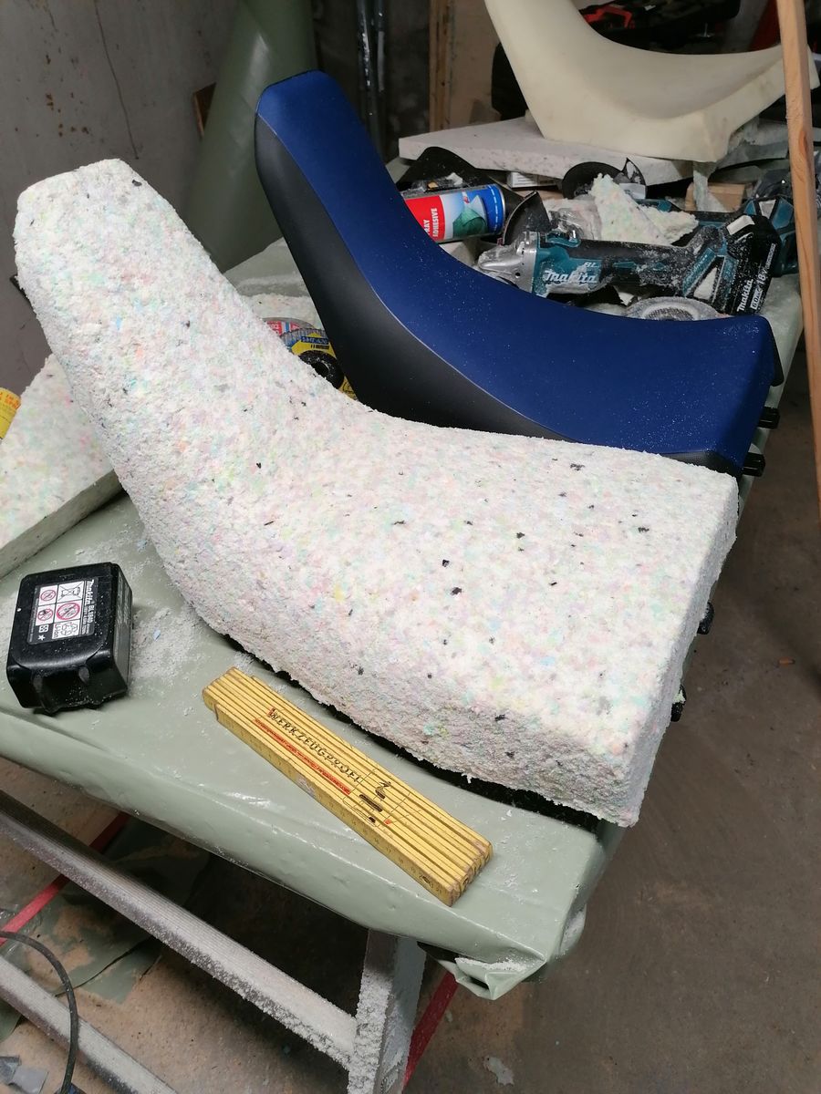

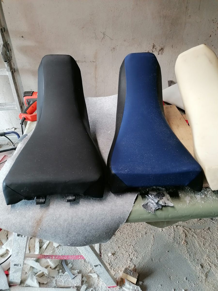

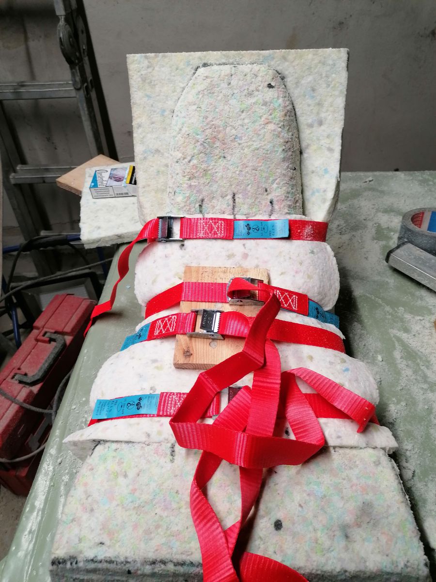

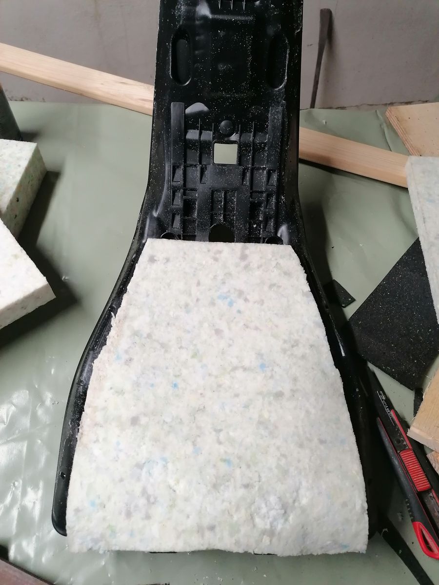

    Danke .... Sitzbank war zu weich. Mir tat der der Arsch weh und wenn ich mit der Hand auf den Bezug gedrückt habe, war ab der Hälfte bis kurz vor Ende der Bank, ein Hohlraum spürbar. Da muss ich ansetzen. Das Unheil nahm seinen Lauf.......
    Mein Ziel ist den blauen Originalbezug wieder zu nutzen.
    Einfach den originalen Schaum zu schneiden und zu füllen, .....naja, ....will ich nicht näher drauf eingehen.
    Die schwarze Bank dient als Versuchsobjekt, der Bezug ist momentan nur punktuell befestigt.
    Die Blaue hab ich immer zum Vergleich.
    Also testen anpassen,.........usw.
