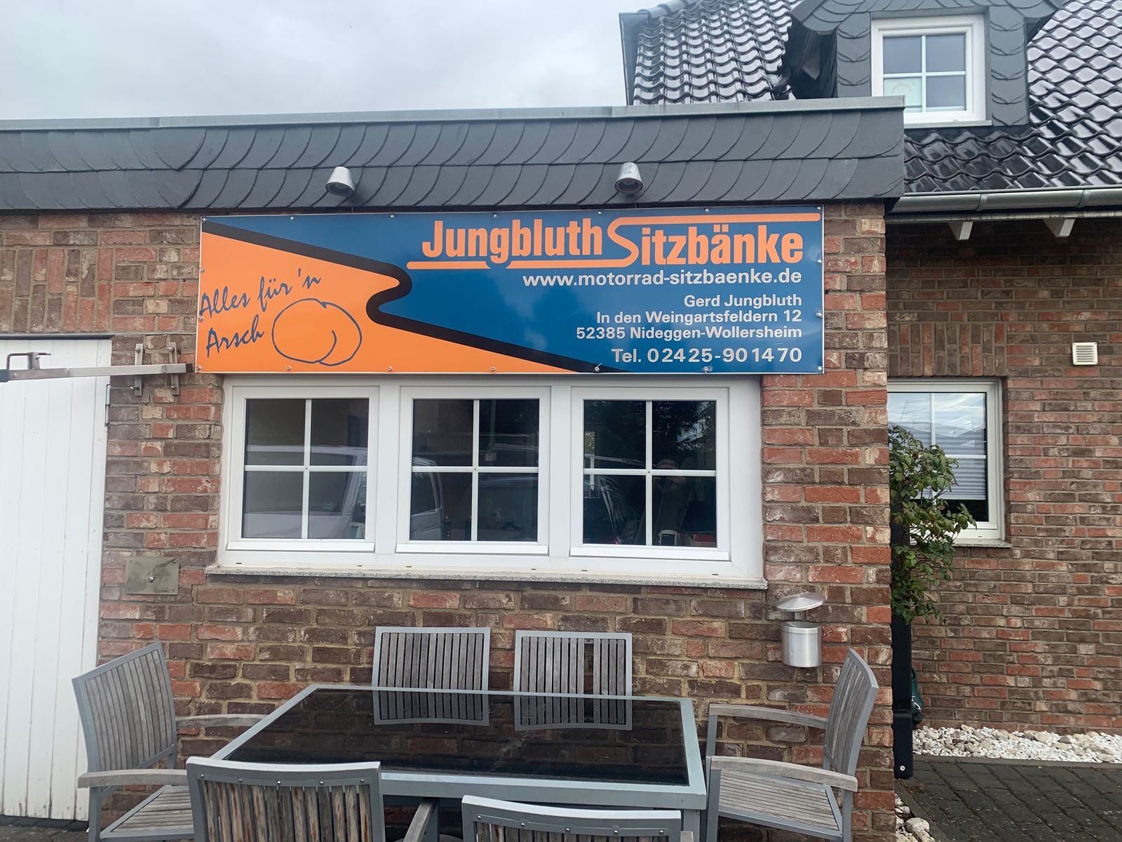

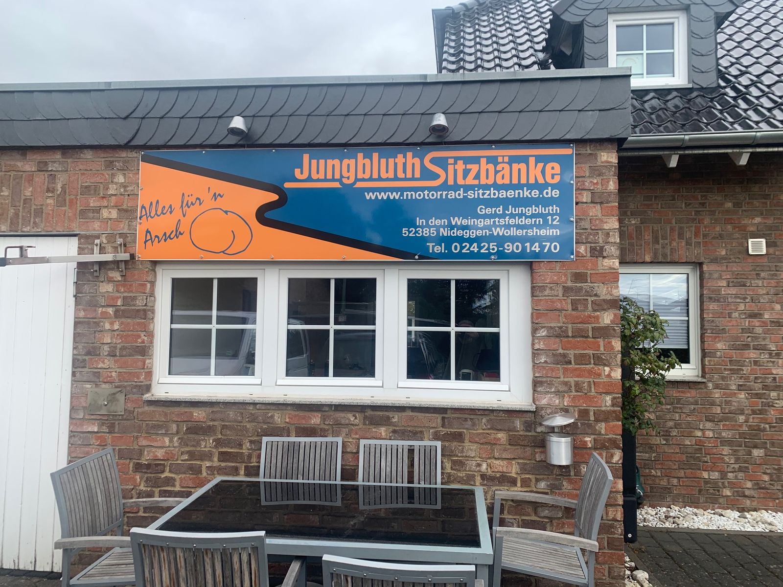

    Ich habe ihn angeschrieben ob eine Rechnung vorhanden ist? Leider keine Rechnung zu der Sitzbank. Dann weiß ich ja nicht ob die von Jungbluth ist, kann ja auch wer anderes gemacht haben. Ich lass die Finger davon und schicke meine zu Jungbluth. Weiß einer wie lange das so dauert?
    Ich habe von Jungbluth auch keine Rechnung für die Sitzbank, da direkt dort gekauft.
    Und vergessen, eine zu verlangen :doh:
    Dann wars mir aber auch egal.

    Kommt drauf an wie lange die Warteschlange ist. Ich habe 1 Monat für einen Termin gewaretet im Februar 2022, dann war sie nach 1 Woche wieder da.
