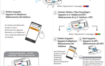

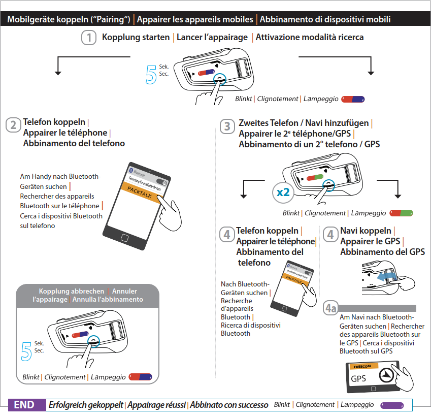

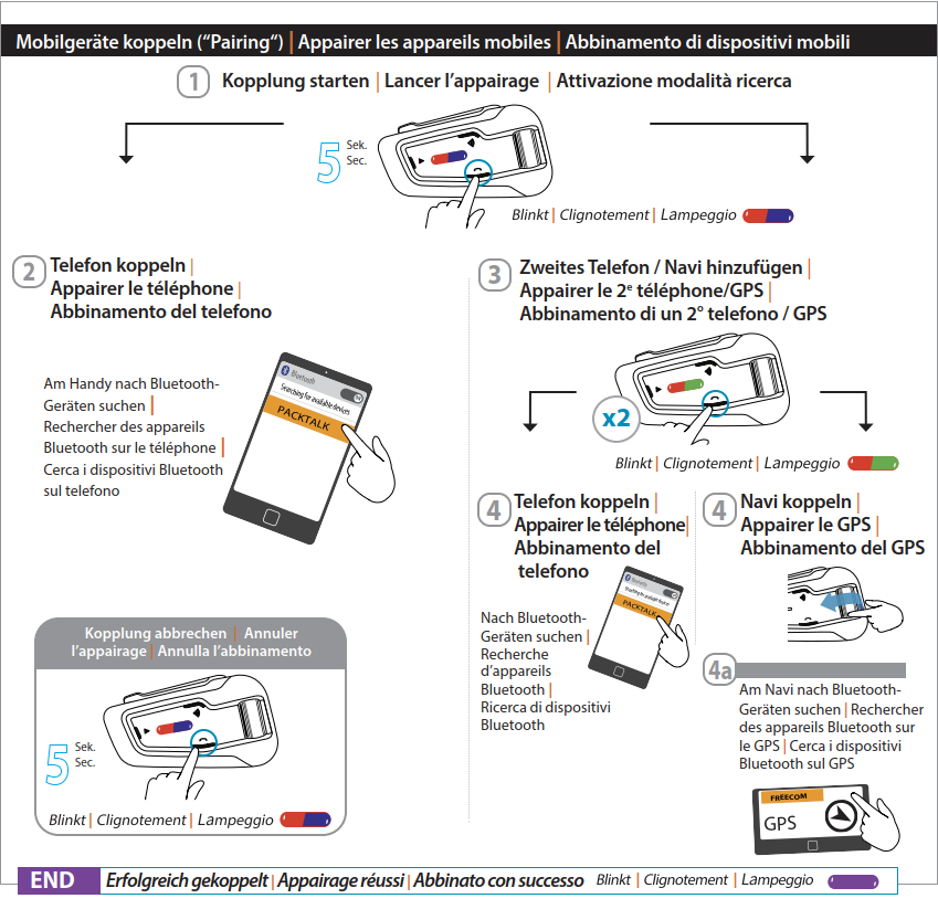

    Kopplung wie in der Kurzanleitung beschrieben:
    Damit habe ich weder bei der Musik noch bei Navigationsansagen ein Qualitätsproblem (weder beim SLIM noch beim Black)

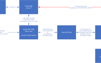

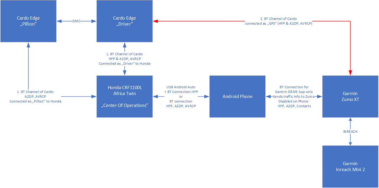

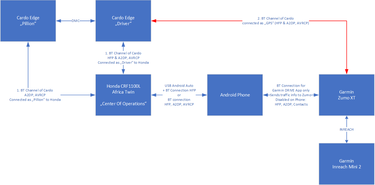

    und wenn Du Dich dann richtig steigern möchtest, kannst Du auch die ATAS zum "Center of Operations" erklären. Anbei habe ich eine kurze Übersicht über mein Setup mit den jeweiligen BT Profilen aufgezeichnet. Vielleicht hilft's.
    Das ganze ist sehr flexibel - ich kann jeweils mit/ohne Android via USB oder BT angeschlossen und mit/ohne Zumo unterwegs sein.
    Jürgen
    Er hat aber eine SD06 - also CRF1000. Ich weiß nicht, ob dies berücksichtigt werden muss.
