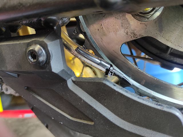

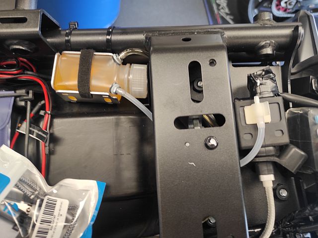

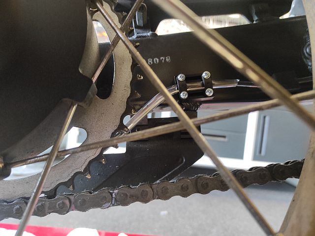

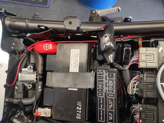

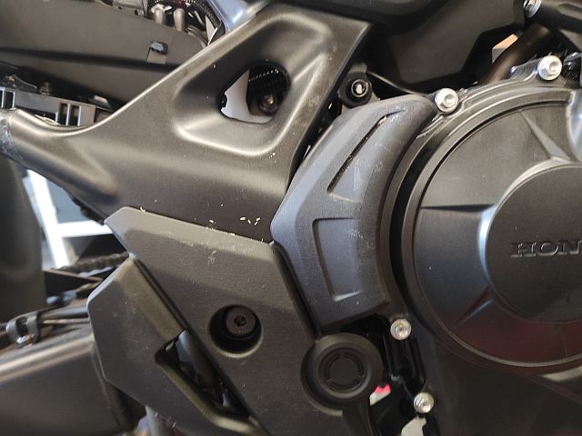

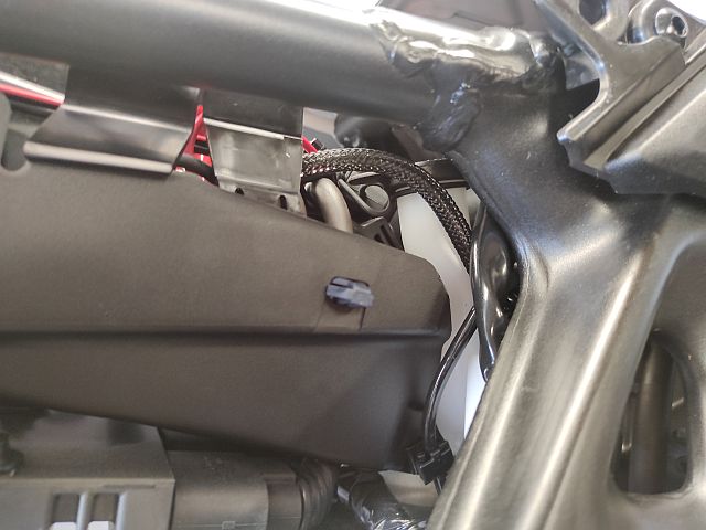

#6 Hallo,
ich brauche da etwa 2 Stunden. Ich habe auf der einen Seite schon hunderte Systeme verbaut, auf der anderen Seite war das Motorrad für mich neu, der Kunde war dabei, was bedeudet, dass man sich unterhält und ich bin nicht der schnellste Schrauber.
Wenn Du ein bisschen was schrauben kannst sind mit den Bildern als Vorlage zwei Stunden realistisch. -
