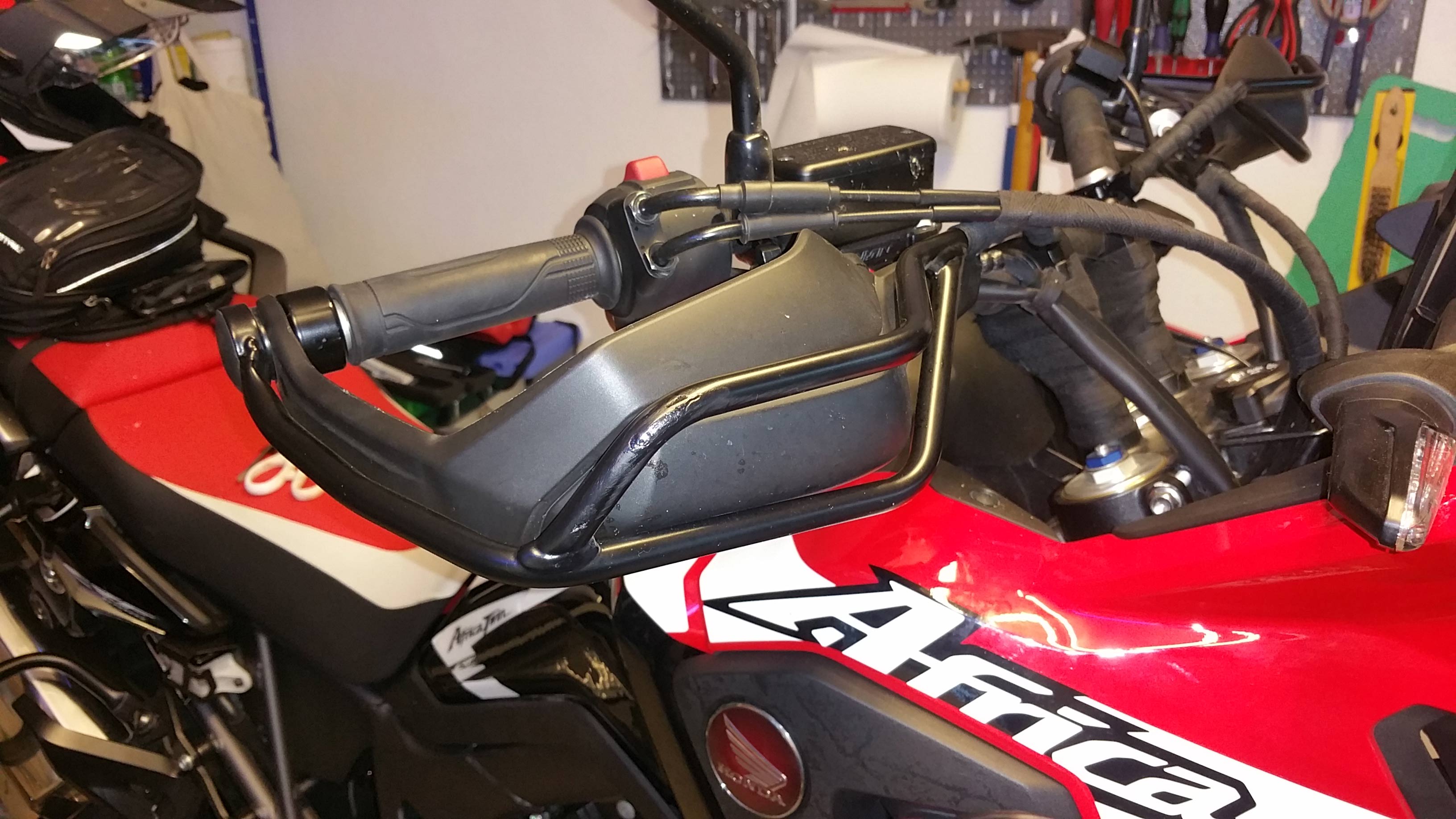

#26 Meine Griffschützer von Hepco & Becker sind nun auch dran. Aber schon länger. Leider ist der rechte(wenn man draufsitzt) schief und habe es reklamiert. Nur leider ist H & B nicht willens meine Reklamation kundengerecht zu bearbeiten. Das war das letzte Teil, was ich von diesem Unternehmen gekauft habe. Schade.
#27 Äääää...ist der wirklich schief. Zumindest bei mir sieht es fast genauso aus auch beim 2. Satz. Das liegt am Festschrauben. Beide Schrauben haben Rechts-Gewinden. Damit zieht es die eine Seite beim festdrehen nach Oben, und die Andere nach Unten. Das kann das Quer-Röhrchen nie halten. da hilft nur auf der Rechten hoch zu drücken und links ein Schwein ran zu hängen um das Drehmoment etwas auszugleichen wenn man festzeiht.
#28 Hatte ich auch gedacht. Aber im lockeren Zustand habe ich es nicht mal so hochdrücken können. Und ich bin nicht von schwacher Statur.
Die Schrauben an der Gabelbrücke waren allerdings bereits festgezogen. Aber auch die hatte ich danach gelockert und habe es versucht, alles zurechtzurücken.
Ging nicht. Es hat sich in den jetzigen Zustand wieder festschrauben lassen.Oder ich bin zu blöd......
edit: Die rechte Seite ließ sich auch nur mit Gewalt fixieren. Die linke Seite war einfach zu montieren und ohne Verspannung.

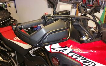

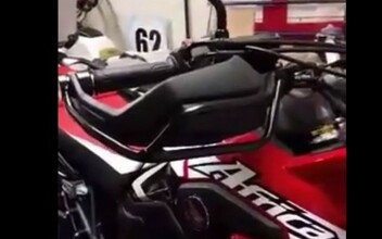

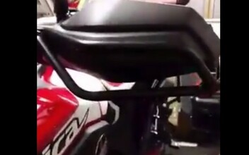

#30 Zitat von EggiAlles anzeigenDie rechte Seite ließ sich auch nur mit Gewalt fixieren. Die linke Seite war einfach zu montieren und ohne Verspannung.
Auch in dem Film von H&B ist der Unterschied zwischen beiden Seiten deutlich.[attachment=1]Griffschutz rechts.jpg[/attachment]
[attachment=0]Griffschutz links.jpg[/attachment] -
