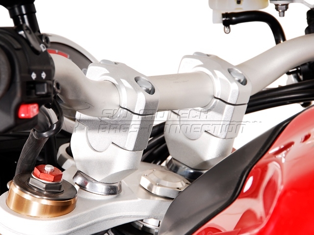

  • #13
    Dann sieht es bei Dir wohl so aus:[attachment=0]image.jpeg[/attachment]Meiner Meinung nach kann der Griffschutz nicht passen, da der Bügel ca. 2 cm höher gebogen werden müsste, was wohl nicht geht.
  • #14
    Ähm... Vielleicht verwechsel ich da was. Aber dem Hepco & Becker Griffprotektor ist es völlig egal, wie hoch dein Lenker ist, da sich die einzigen Montagepunkte ebenfalls sämtlich am Lenker befinden. Ich habe auch eine Lenkererhöhung 30 mm verbaut, entsprechend müssen nur die Schrauben ebenfalls 30 mm länger sein. Wenn man das bei der Bestellung mit angibt, packen die bei Hepco & Becker zusätzliche längere Schrauben mit bei.

  • #15
    Stimmt, da habe ich falsch gedacht.
    Aber das Oberteil von SW-MOTECH ist anders rundlich. Passt da das flache Eisen vom Griffschutz drauf?

  • #17
    Nein!! Du hast völlig richtig gedacht! :think: Mit Lenkererhöhungen sind die beiliegenden Schrauben zu kurz. Die sind 50iger. Mit 2cm Erhöhung braucht man 70iger und mit der 3cm Erhöhung sogar 80iger. Hochfeste Senkopfschrauben in diesen Längen kriegt man nicht so 'um die Ecke'. Ich musste Sie auf jeden Fall bestellen.

  • #20
    passt sogar gut,. weil das flache Eisen auf der Unterseite entsprechende "Flansche" hat, die genau in die Mulden der Lenkerklemmung reinpassen.
