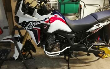

    Hallo rubbergum,
    an größere Räder oder an zu unterlegene Holzplatten habe ich auch schon gedacht. Leider kommt aber noch zusätzlich das Problem der Aufnahmen des Ständers an der Gabel dazu. Die unteren Öffnungen an der Gabel sind recht groß und somit "versacken" die Aufnahmen sehr weit in der Gabel. Auf jeden Fall hinterlässt die ganze Sache einen nicht gerade sehr vertrauenswürdigen Eindruck. :think:

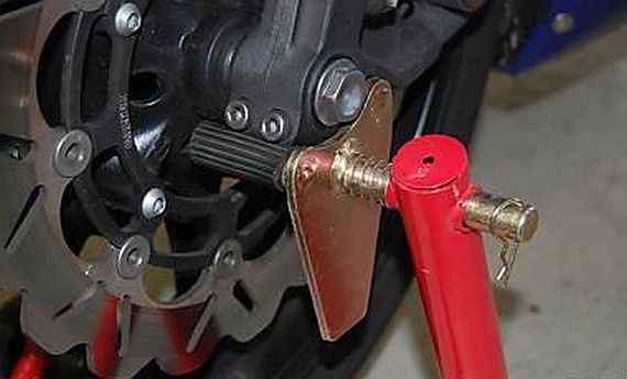

    Den Eindruck hatte ich durch das Bild auch. Noch dazu hast du genau dort die Einstellungsschraube für die Druckstufe der Gabel. Es gibt aber auch Ständer mit einer anderen Gabelaufnahme.

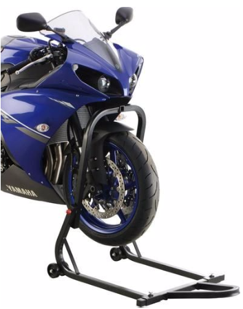

    Habe diesen Frontheber von Tante Louise:
    [attachment=0]frontheber.png[/attachment]
    Ist ein normaler Frontheber, an den ein Zusatzbügel mit einem Metallzapfen angeschraubt wird. Der Zapfen greift unten ins Lenkkopflager und hebt das gesamte Motorrad vorn an. Man kann auch die Gabel demontieren, wenn man Spaß daran hat ;)

    Hallo rubbergum,
    so eine Aufnahme habe ich auch schon gefunden. Nun kommt es aber zusätzlich noch darauf an, dass die Ausleger des Ständers lang genug sind, damit das 21" Vorderrad entsprechend hoch angehoben werden kann. Leider habe ich bisher bei den einschlägigen Anbietern keine entsprechenden Angaben dazu finden können.

    Hallo Armin,
    vielen Dank für deinen Tipp! :)
    Passt denn der Metallzapfen des Zusatzbügels ohne Probleme in die Öffnung am Lenkkopflager der AT und stören keine Bremsleitungen oder andere Anbauteile?

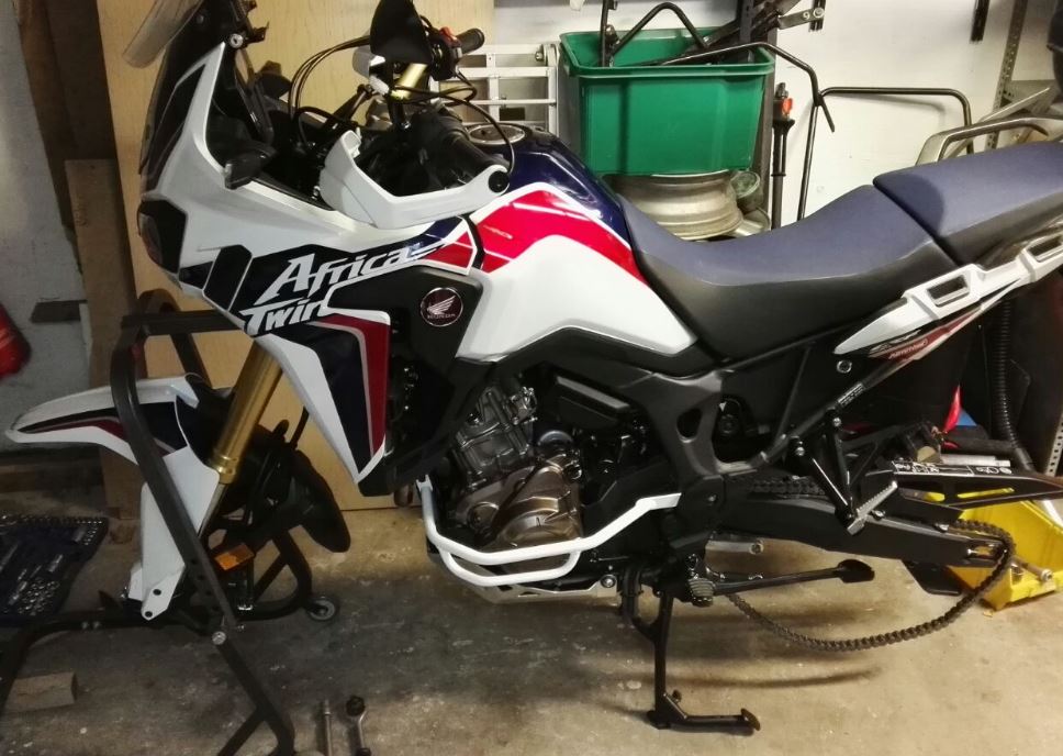

    Funktioniert einwandfrei, Zapfen passt problemlos. Kann Dir aber nicht mehr sagen, welchen der Zapfen ich gekauft habe, da ich das Ding schon ca. 8 Jahre habe und auch für meine Varadero verwende.
    Hier liegt noch ein kleiner Holzklotz unter dem Heber, um noch etwas mehr Höhe zu gewinnen (spart das Entfernen des Kotflügels):
