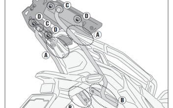

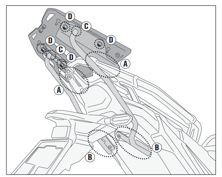

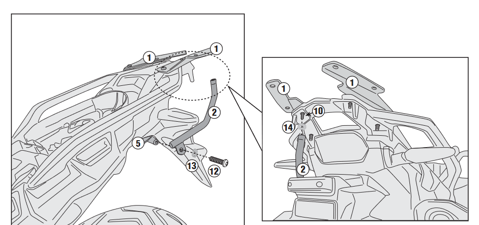

    ich denke die SR1162 dient zur Verstärkung , damit du eine Nutzlast von 10 Kg hast.
    Zusätzlich benötigst Du eine Adapterplatten z.B.: M9A
    Für meine AT 2023 mit Gepäckbrücke habe ich folgendes montiert (ist im Prinzip ähnlich zur SR1162):
    Topcase Träger für Monokey oder Monolock Koffer für verschiedene Honda Modelle (s. Beschreibung)
    Spezifischer Topcase Träger für MONOKEY oder MONOLOCK Koffer. Geeignet für: Honda: - CRF1100L Africa Twin Adventure Sports (20-23) - CRF1100L…
    www.givishop.de
    Spezifischer Topcase Träger für MONOKEY® oder MONOLOCK® Koffer
    nur mit Original Gepäckgitter montierbar
    Bei MONOKEY Koffer max. Zuladung 10 kg, bei MONOLOCK Koffer max. Zuladung 3 kg.
    M9 Platten-Kit komplett Alu für Monokey Topcase / Max. Zuladung 6 kg
    MONOKEY Platte aus eloxiertem Aluminium, kombinierbar mit den spezifischen Träger _ _FZ und SR_ _ zur Befestigung der MONOKEY Koffer / Montage von…
    www.givishop.de
    M9A MONOKEY® Platte. Aus 3 mm satiniertem und eloxiertem Aluminium, kombinierbar mit den spezifischen Träger _ _ _ FZ und SR zur Befestigung der MONOKEY® Koffer
    Alternativ kann man die Adapterplatten auch direkt auf die Gepäckbrücke schrauben ( Hat dann aber nur 6 Kg erlaubte Zuladung)
