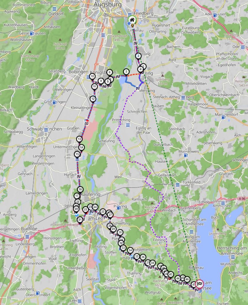

    Ich habe es mal ausprobiert: Ich habe eine Tour zwischen Augsburg-Hochzoll (Zedlitzstraße, gleich ums Eck von der B2 nach Mering) bis nach Dießen am Ammersee geplant, Stadtmitte. Die auf Kurviger.de geplante Route habe ich nach Scenic exportiert, die im Power-Planner geplante Route habe ich von Scenic als GPX-File exportiert und dann in Kurviger.de importiert. Auf der unten abgebildeten Karte sieht man beide Routen. Die Route mit den vielen Zwischenstopps drin ist die in Scenic erstellte. Der von Kurviger.de vorgeschlagene Track verläuft östlich davon und ist violett-gestrichelt. Noch weiter östlich sieht man eine grüne Linie, das ist die Luftlinie zwischen den Zielen.
    Es fällt sofort auf, dass sich beide Routen deutlich voneinander unterscheiden. Start und Ziel liegen rund 45 km auseinander. Die Kurviger.de-Route ist mit 53 km moderat länger, die Scenic-Route mit 72 km deutlich länger. Während Kurviger.de beim Planen verschiedene "Härtegrade" an Kurvigkeit anbietet, bietet Scenic drei Modi: "Schnellste Route", "Kürzeste Route" oder "ausgewogene Route", also ein Kompromiss dazwischen. Ich habe bei Scenic "ausgewogen" eingestellt, bei Kurviger.de "extra kurvig". Die von Scenic berechnete Route soll laut Navi 59 Minuten dauern, die Kurviger.de-Route 71 Minuten - obwohl sie 19 km kürzer ist.
    Wenn man beide Routen vergleicht, fällt auf, woran das liegt: Scenic führt mich auf dem kürzestmöglichen Weg auf die autobahnähnlich ausgebaute B17, lässt mich von Königsbrunn bis nach Landsberg gut 20 km geradeaus fahren und schickt mich sogar ein kurzes Stück auf die A96. Interessant ist, dass sich Scenic zwischen Mering und Merching einen kleinen Schlenker bis zum Mandichosee erlaubt (Zwischenziele 4 und 5), anstatt mich auf dem kürzesten Weg dorthin zu führen. Offenbar liegt das an Kurviger.de, das beim GPX-Import den Track an dieser Stelle anders interpretiert hat.
    Kurviger.de bietet ab Merching die eindeutig bessere Streckenwahl, wobei Kurvenkarussell anders geht - aber mehr gibt das Lechtal in der Ecke nicht her.
    Erstaunlich ist, dass beide Tools zu Beginn der Route den gleichen Weg nehmen, nämlich zehn Kilometer sterbenslangweilig geradeaus über die B2 bis nach Mering. Die kurvigere Alternative über Rederzhausen lassen sie aus.
    Für mich ist das Ergebnis eindeutig: Dem Planungsalgorithmus von Scenic scheint ein echter "Kurvenreich-Modus" zu fehlen. Ich werde mein Kurviger.de-Abo behalten. Und wenn man mit dem Power-Planner direk in Scenic plant, sollte man mit dem Setzen von Zwischenzielen nicht sparsam sein. So zwingt man die App zu ihrem Glück.

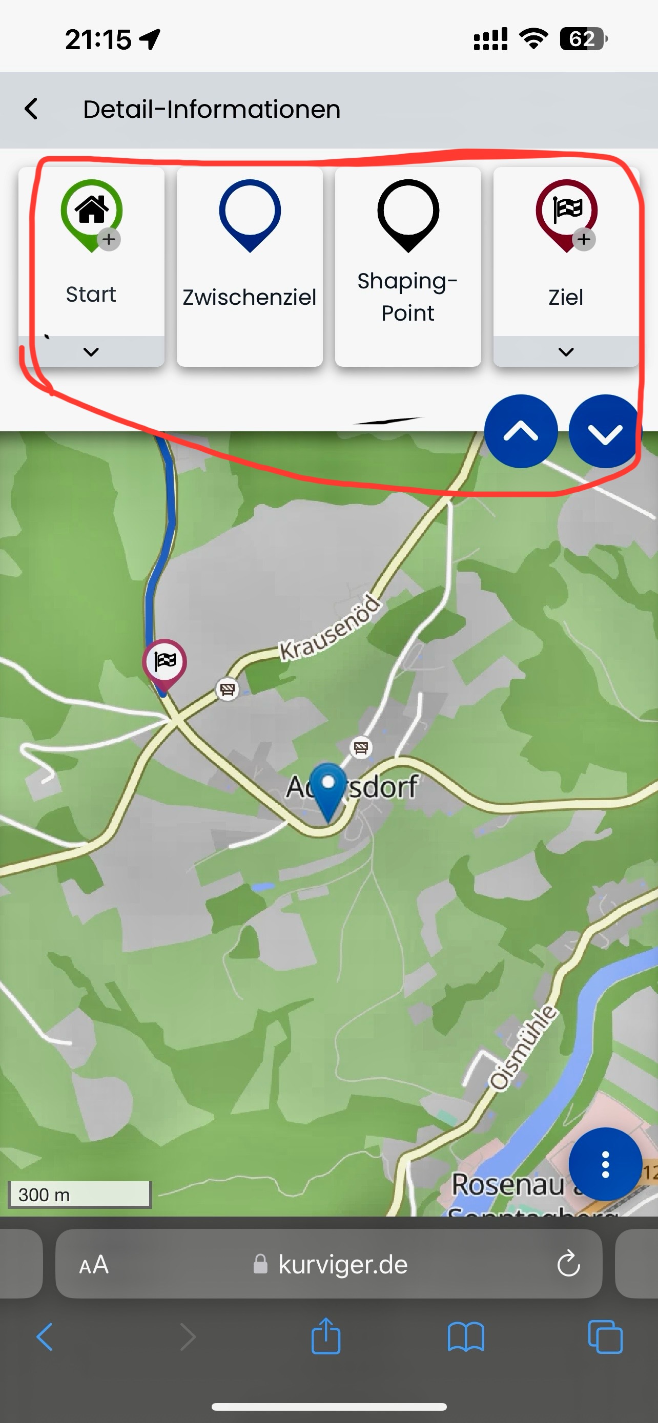

    Das geht so auch 1:1 in der aktuellen Kurviger App. In die Karte tippen und dann verschieben bis der gewünschte Punkt unter dem Marker ist. Wenngleich die GUI von Kurviger 3 zu wünschen übrig lässt.
