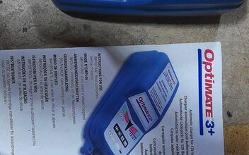

			#7 Alles anzeigenNö, alles gut. Massekabel erst abklemmen… Die Uhrzeit wird er sich holen, wenn das Moped wieder freien Himmel über sich sieht. Ansonsten sollte das kein Problem ergeben. Hallo, kann ich mit diesem Ladegerät meine ATAS bj 22 versorgen? Oder brauch i da ein anderes ?
			#8 Hallo, du brauchst eines was für Lithium Batterien geeignet ist. Ich habe dieses hier:  OptiMate Lithium 4s 0.8A - OptiMateDas Optimate Lithium 4s 0.8A ladegerät ist das unverzichtbare Ladegerät für 12.8V/13.2V LiFeP04 / LFP. Lesen Sie mehr!optimate1.com OptiMate Lithium 4s 0.8A - OptiMateDas Optimate Lithium 4s 0.8A ladegerät ist das unverzichtbare Ladegerät für 12.8V/13.2V LiFeP04 / LFP. Lesen Sie mehr!optimate1.comGruß Lukas
