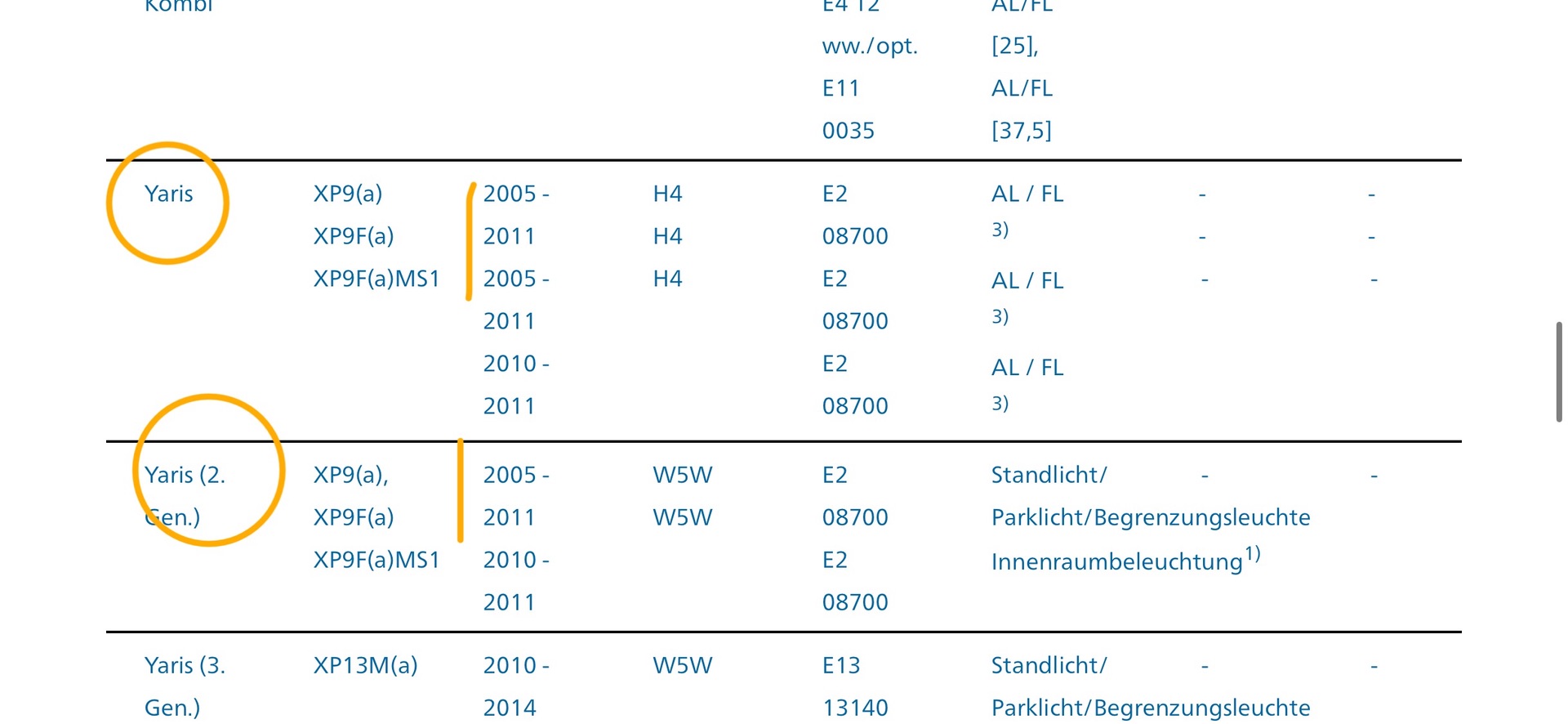

    a) kann ich jetzt ne H4 LED einsetzen oder nur Standlichtbirnen?
    Philips gibt da für den Yaris Gen1 XP9F(A) die H4 an und für XP9F(A) Gen2 die Standlichtbirnchen

    Yaris 1 und 2 haben die gleiche Typbezeichnung. Vermutlich haben sie die Zulassungen nacheinander an den beiden Yaris gemacht.
    Entscheidend ist die Scheinwerfernummer 08700. Also darfst du H4 und w5w einbauen.

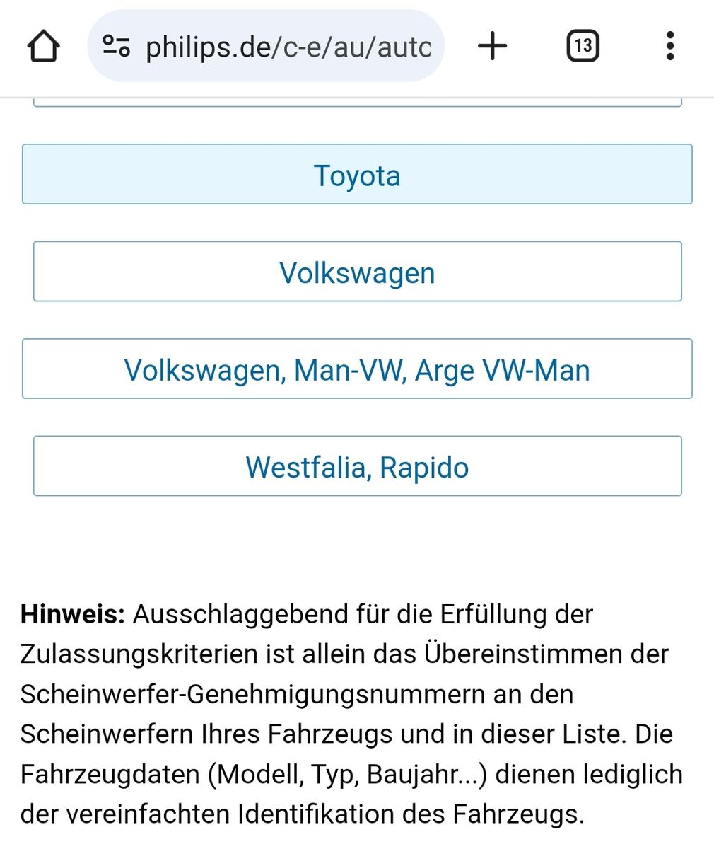

    Drück den Zettel aus, das ist ja die Liste von Philips, dass es erlaubt ist.
    Siehe Hinweis von Philips...

    Die Scheinwerfernummer muss ich dann auf dem Scheinwerferglas gegenkontrollieren oder wie?
    Ach mgr hat es ja auch noch am so aufgezeigt. Seh ich jetzt erst.
