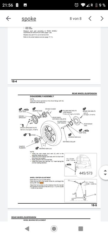

    ... Bei der 1000er gibt Honda eine Toleranz von 2mm an der Hinterfelge vor.
    Wobei es nicht ersichtlich ist, ob es sich um generell 2mm zum Bezugspunkt (Felge/Nabe) bezieht, sprich generelle Mittenzentrierung oder "eiern".
    Crf1000l : ganz unten....
