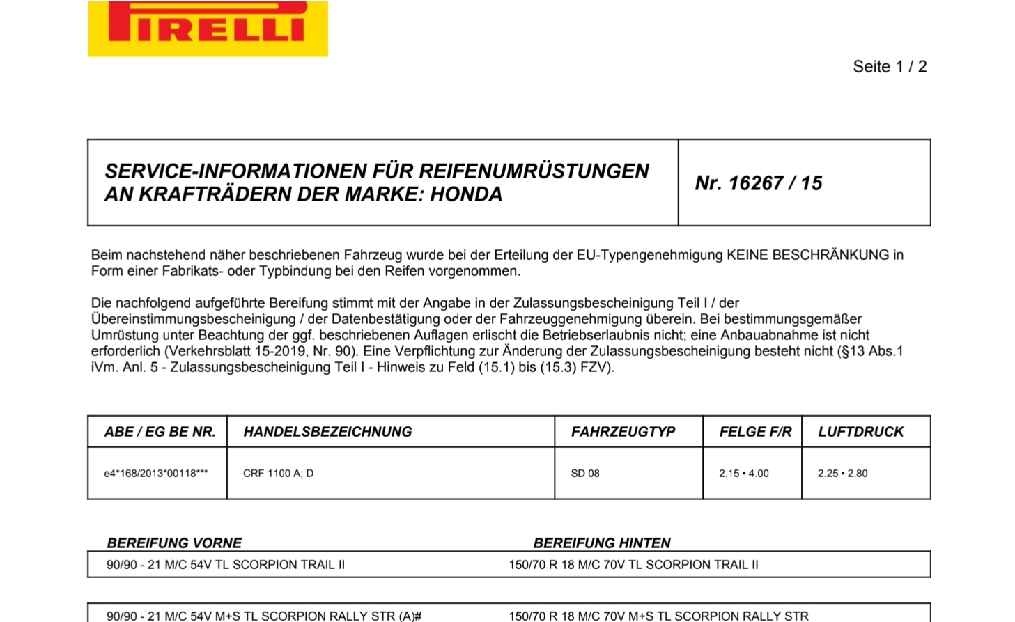

    Habe die Pirelli Scorpion rally str neu aufziehen lassen.
    Muss ich die Reifen Eintragen lassen?
  • #13
    Ich würde nichts eintragen lassen. Packe nur eine Unbedenklichkeitserklärung des Herstellers unter den Sitz:
  • #14
    Wozu?
    Wenn die Größe korrekt ist, ist doch alles gut.
    Reifenfreigaben sind bei Moppeds mit EU-Typgenehmigung obsolet.
  • #15
    Den Absatz 6 des 36er richtig lesen

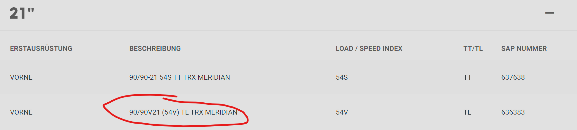

    Die ursprüngliche Frage war, was die Unterschiede von einem 90/90-21 zu einem 90/90 V21 ist. Dieses V steht nicht für den Geschwindkeitsindex, sondern bezeichnet die Bauweise.
  • #17
    Es gibt keine Bauweise "V"....
    Es gibt den Strich "-" = Diagonal
    Es gibt "B" = Belted = Gürtelreifen mit einem Gürtel in Diagonalbauweise
    Es gibt "R" = Radial = Gürtelreifen mit radialen Karkassen
    90/90 V 21 wäre eine veraltete Bezeichnung (vor Einführung der ECE R75) eines Reifens mit einer Nennbreite von 90mm, einer Höhe von 90% des Querschnitts, Diagonalbauweise (kein B oder R); Geschwindigkeitsindex "V" und einem Nenndurchmesser passend für eine 21" Felge
    90/90 - 21 wäre ebenfalls eine veraltete Bezeichnung mit einem Speedindex von (und das jetzt nur aus der Erinnerung, da ewig schon nicht mehr in Gebrauch) 150 km/h
    Vergessen hast du dann noch hinzuzufügen ob 4 PR oder 6 PR..... Tragfähigkeitsindex
    Einmal editiert, zuletzt von Papinator ()
  • #20
    Nein, der Rest wurde nicht erläutert!
    Dunlop, Conti und Metzeler (keine Ahnung wer noch) haben Reifen in der Größe 90/90V21 (54V) TL im Angebot.
    An der Stelle, wo die Bauart steht (-, R, B), ist bei diesen Reifen ein V eingetragen.
    Welche Bauart hat dieser Reifen?
