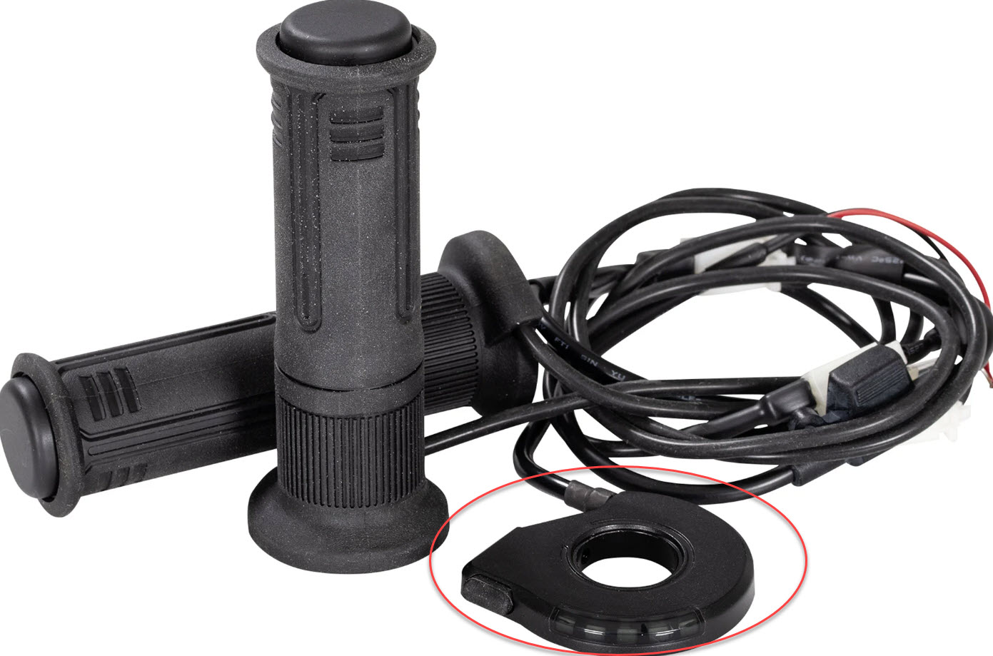

    Im 5. Jahr mit der SD06 will ich tatsächlich noch Heizgriffe montieren, da eh neue Griffe fällig werden. Habe mich für die KOSO entscheiden, weil die Steuerung in einem Ring integriert ist und die damals grad so günstig waren. Sollte die nun langsam montieren sonst ist die kalte Jahreszeit dann vorbei.
    Nun kommt der linke Griff «dank» des Rings ca. 6mm weiter nach aussen, d.h. man verlegt entweder die linke Schaltereinheit nach innen (mit allen Konsequenzen) oder montiert eine Distanz zum Griff aussen. Ich tendiere zur Distanzhülse.
    Wie haben die KOSO Besitzer dies gelöst?

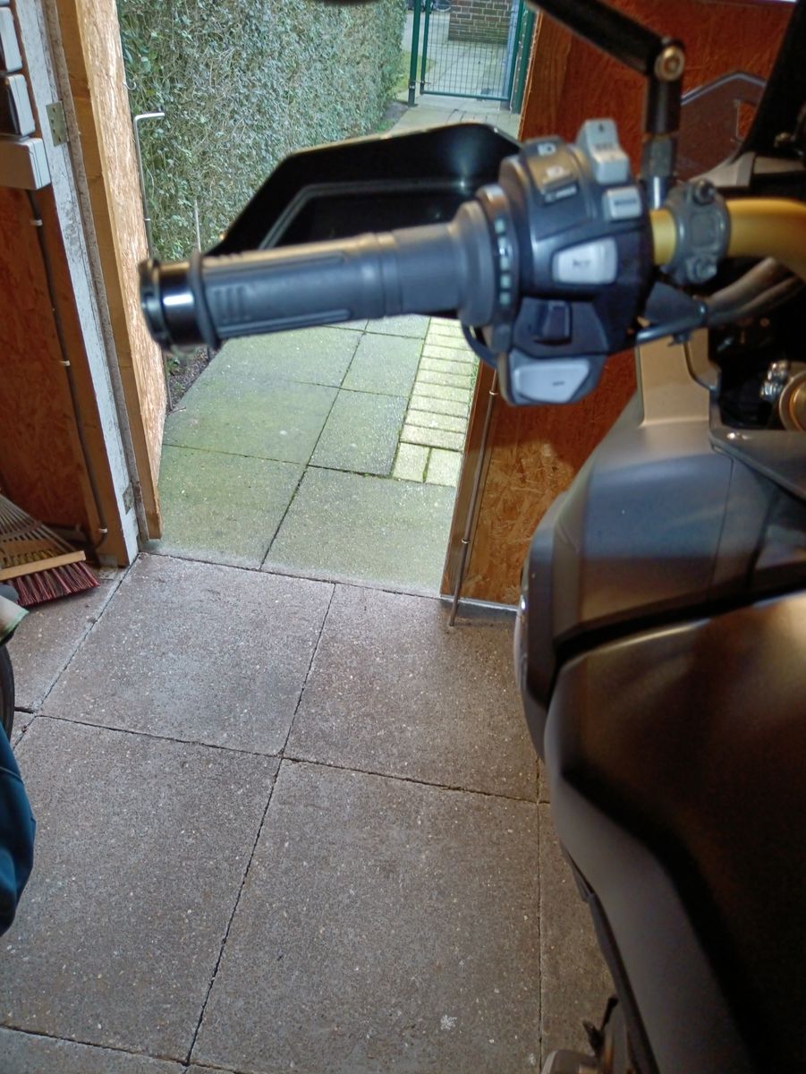

    Moin. Ich habe die gleichen Heizgriffe +Schalteinheit. Habe nix verändern müssen auf der linken Seite. Passt alles so , braucht keine Distanzhülse. Mache nachher mal ein Foto wenn ich von Dr Arbeit zu Hause bin. LG Andreas
    Hallo Andreas
    Vielen Dank für deine Hilfe! Das sieht super aus.
    Der Zusatzaufwand beim Schaltereinheit versetzen sind die neuen Bohrungen, die in den Lenker müssten, da an der Einheit mind. ein Zäpfchen vorhanden ist.
