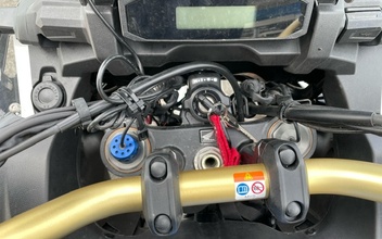

    Auf der Rückfahrt ist mir aber das Herz in die Hose gerutscht, denn der Lenker stand auf einmal schief!
    An dem hatte ich beim Aufrichten doch mal stärker gezogen, weil die Maschine auf dem schlotterigen Platz recht schräg stand.

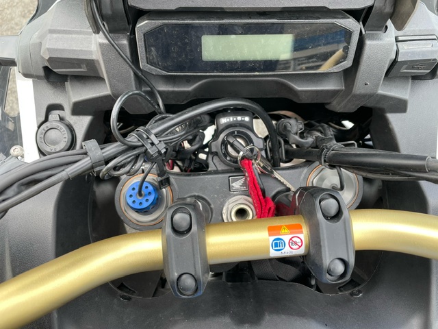

    Bei näherem Blick und Check musste ich fest stellen, dass die unteren Lenkerhalter "beweglich" sind! WTF!
    Nach erstem Eindruck sind die Schrauben gelockert, aber nach zweitem Blick sind da ja noch Gummidämpfer.
    Sehr uncool! Bin dann immer noch über die AB nach Hause geschlichen, nach dem ich den Lenker wieder richtig gestellt hatte..
    ATAS ist jetzt genau 2 Jahre alt. Seit der Inspektion vor 2 Monaten ungefähr 1.000km gefahren. Insgesamt 14.000km auf der Uhr.
    Jetzt frage ich mich - äh, Euch - sind die Gummidämpfer kaputt? Kältetod bei 2 Grad? Verschleiß oder zu fest angezogen und dadurch zerstört? Ist ein Nachziehen Teil einer Inspektion?
    Habe zufälligerweise genau morgen den Termin zum Wechsel des Displays und eine HU. Ich hoffe, dass der Freundliche das Problem löst. Sonst wird es ja auch nichts mit der HU. In zwei Wochen rolle ich nach Sardinien ...
    Eure Meinung und ob jemand das Problem hatte, interessiert mich auf jeden Fall.
    Liebe Grüße,
    Frank

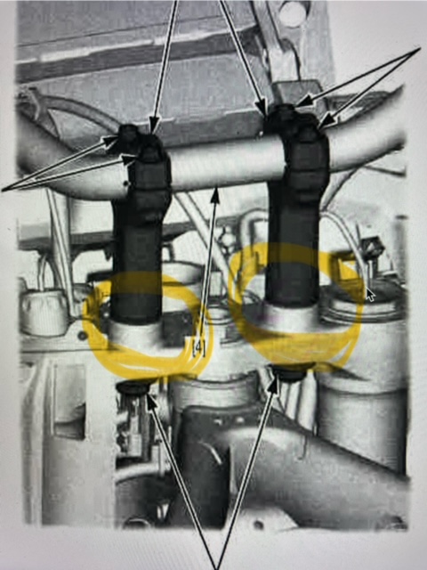

    Die Gummis dienen als Dämpfung und Schutz zwischen Riser und Gabelbrücke.
    Einfach, damit Metall nicht auf Metall sitzt, macht also Sinn.
    Es gab schon vereinzelt Fälle, daß der Lenker schon ab Werk einen leichten Schief-
    stand hatte. Kräftiger Ruck in die Gegenrichtung und gut.
    Alterungsverschleiß würde ich mal ausschließen. Mein Crosstourer hat an der Stelle
    auch Gummis, im betreffenden Forum war das noch nie ein Thema.
    Aber wenn du dein Gewissen beruhigen willst, tausch die Dinger aus. 3,93 Ocken
    pro Stück ist überschaubar.

    Danke Dir. Beruhigt - ein wenig. ;)
    Bei einem Sturz kann ich das verstehen, aber nur vom Aufrichten?
    Wenn ich das Vorderrad zwischen die Beine nehme kann ich den Lenker verdrehen. Ist natürlich ein guter Hebel, aber das macht keinen "stabilen" Eindruck. Oder sagen wir so. Ich habe da einen stabileren Eindruck "erwartet".
    Das der Lenker (in Grenzen) schief stehen kann, ist gewollt und durch die Gummis möglich. Das bringt die Haltbarkeit bei Umkippern im Gelände z.B, da das Motorrad doch hier und da auf dem Lenker landen kann. Man kann den Lenker wieder geradedrücken. Normalerweise braucht es einen kräftigen Schlag auf den Lenker oder eine Gegenkraft am Rad, Lenkerschloss, oder Lenkanschlag durch kräftiges Ziehen, um es ungewollt hinzubekommen. Wenn du den Lenker gegen einen Widerstand ziehst, kann er danach auch ungewollt leicht schief stehen. So wird er auch wieder gerade gemacht.
    Aber sprich es ruhig mit an. Das wird dein HH dann nochmal bestätigen können. Und um dich ganz zu beruhigen kann er sich die Lenkerverschraubung ja anschauen. Das ist im nu gemacht. Die Drehmomente dafür sind ja kein Raumfahrtgeheimnis :handgestures-thumbupright:
    Und wieso sollst du keine HU bekommen? Dein Lenker ist doch gerade. Nur leicht bewegen lassen darf er sich nicht, also mit wenig Kraft verdrücken lassen ...
    PS: Ich habe meinen Lenker beim Umfaller auch schon krumm gemacht - also nicht den Lenker, sondern die Stellung in den Gummis - gerade drücken und weiter gings. :handgestures-salute:
