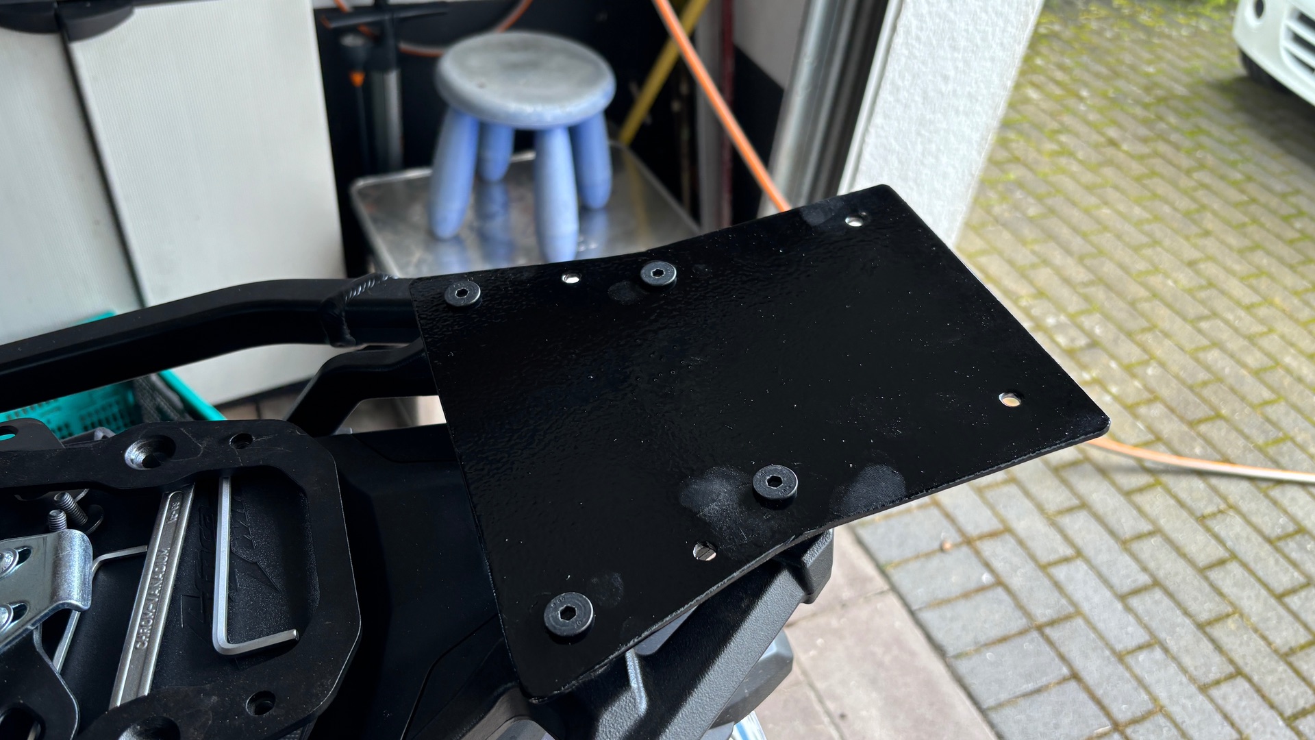

Wenn du selbst ein Topcase direkt ohne Halteplatte verbaust, dann kannst du es ja so befestigen wie es dir gefällt. Und wenn du die Halteplatte selbst anfertigst kannst du auch den Abstand wählen. Auch wenn du die Halteplatte selbst festschraubst kannst du da Einfluss nehmen.

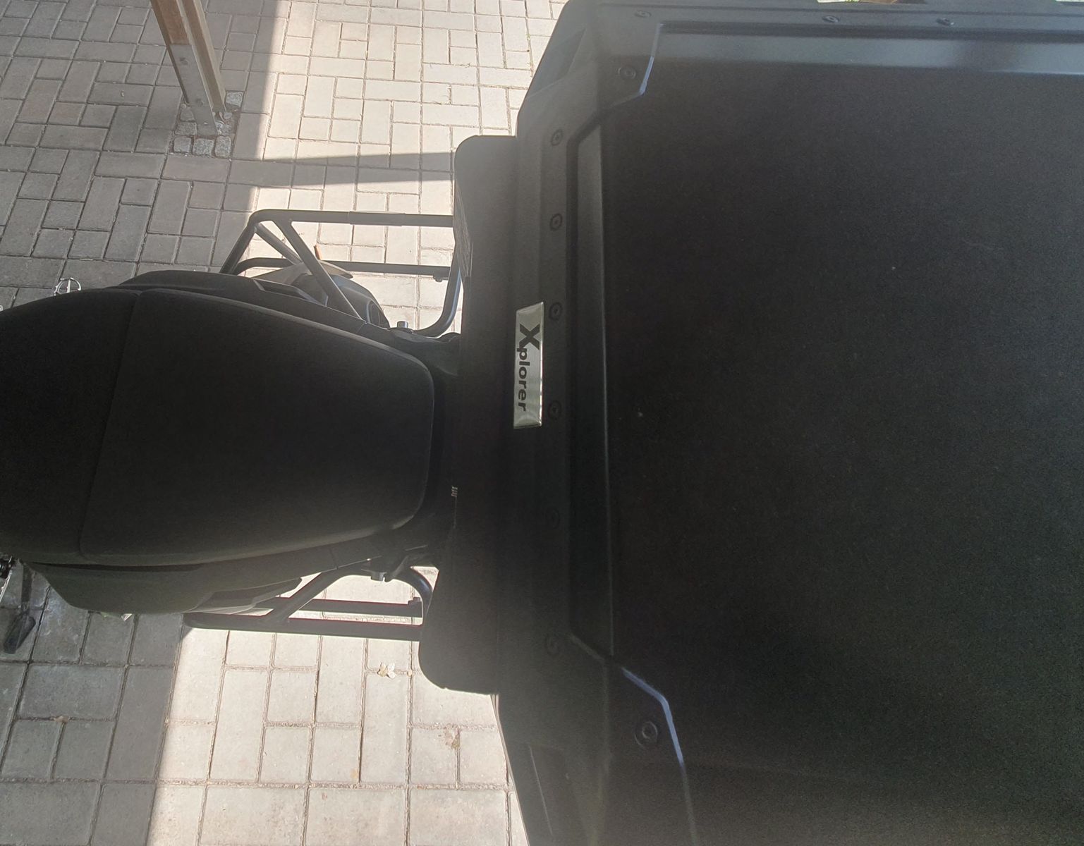

Ich habe ein Hepco Becker Explorer TC, fahre gelegentlich mit Sozius und bisher hat sich keiner beschwert, dass es zu wenig Platz gibt. Hängt natürlich auch von der Körpergröße ein bisschen ab.
Ansonsten reißt das TC keine Bäume raus, ist auch nicht schlecht, aber ich würde heute wahrscheinlich ein anderes wählen.

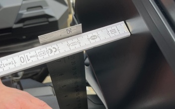

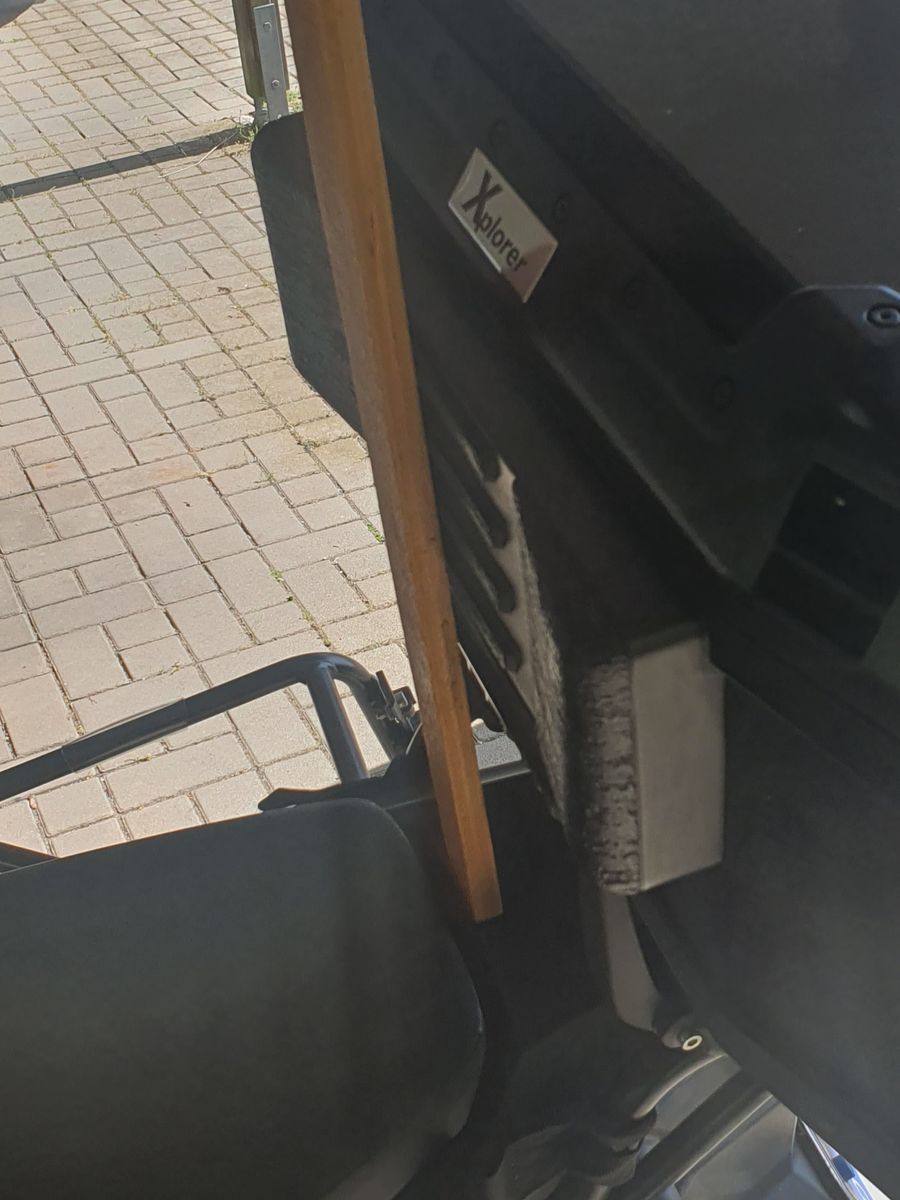

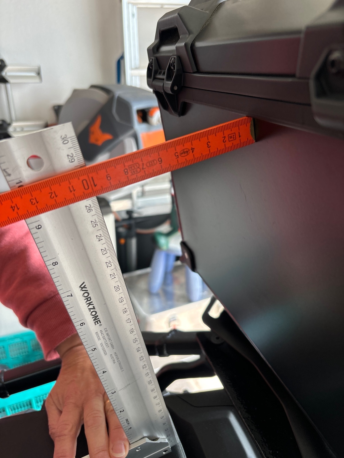

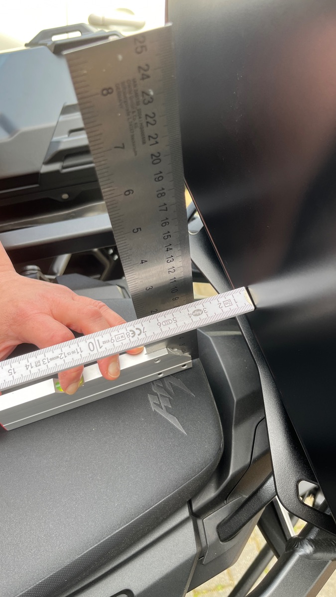

Hier noch ein paar Bilder, damit du den verfügbaren Platz besser einschätzen kannst. Die optionale Rücklehne (ein Fehlkauf meinerseits) kann man sich definitiv ersparen, wenn der Sozius einen Rückenprotektor trägt. Und man wird sich sowieso nicht an ein TC zurücklehnen, das nominal mit nur 5kg beladen werden darf...

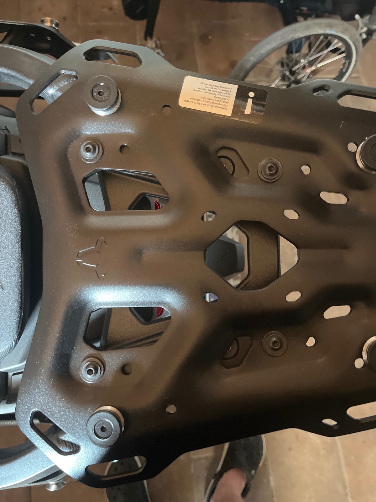

#7 Alles anzeigenHallo, ich habe das Topcase von SW Motech. Damit haben wir das selbe Problem. Ständig stoßen die Helme ineinander.
Wäre auch froh wenn man es 2-3cm nach hinten bekommen könnte.
Grüße aus der Eifel

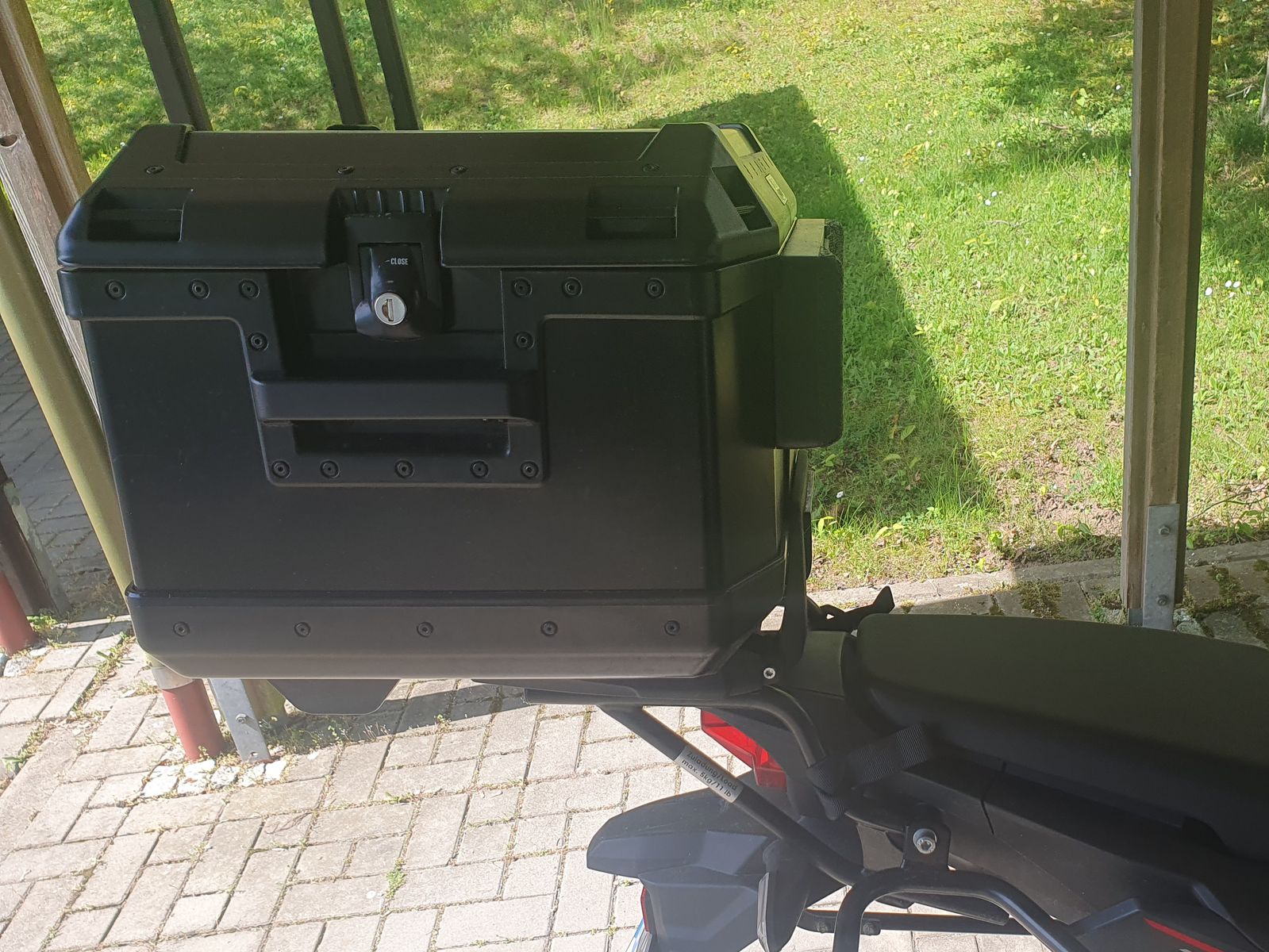

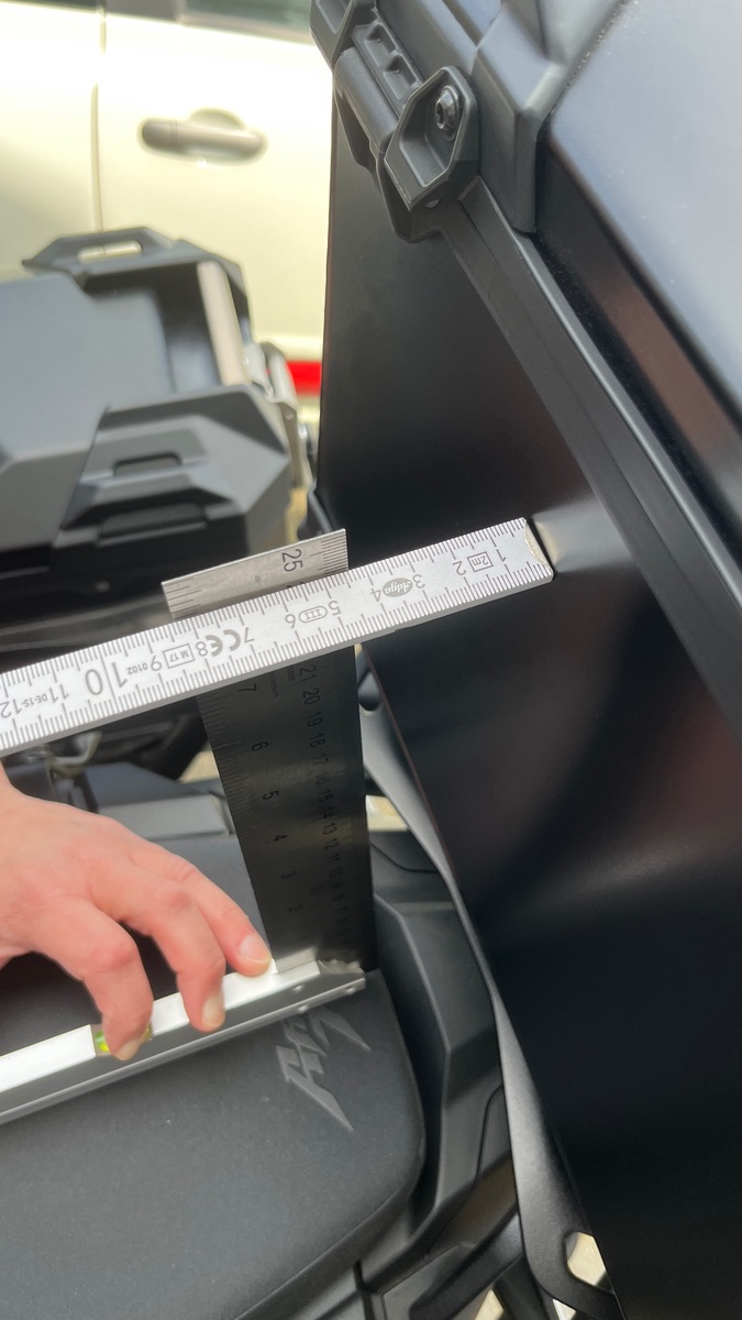

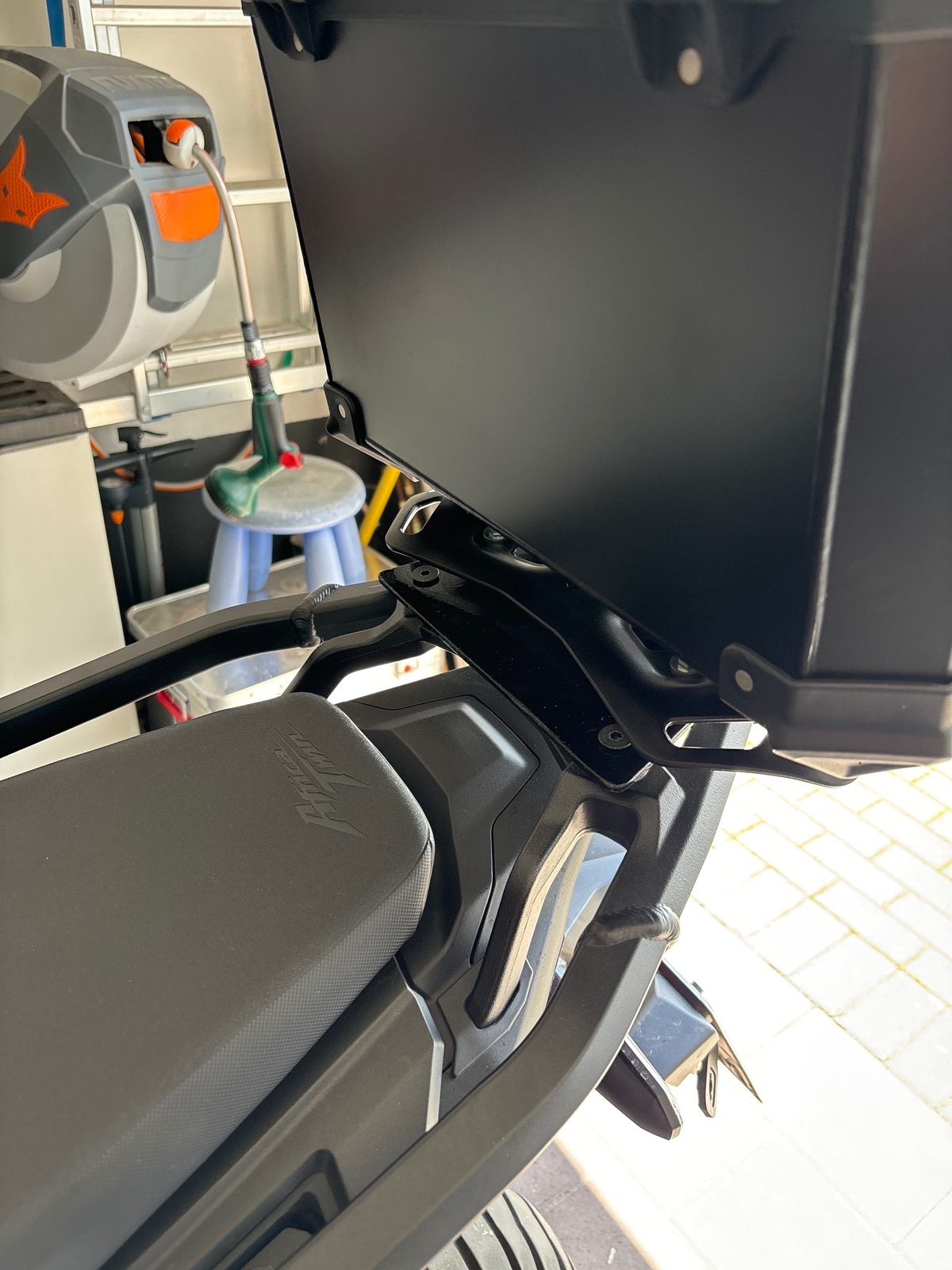

Poste ein paar Bilder zum Vergleichen...
#9 Alles anzeigen

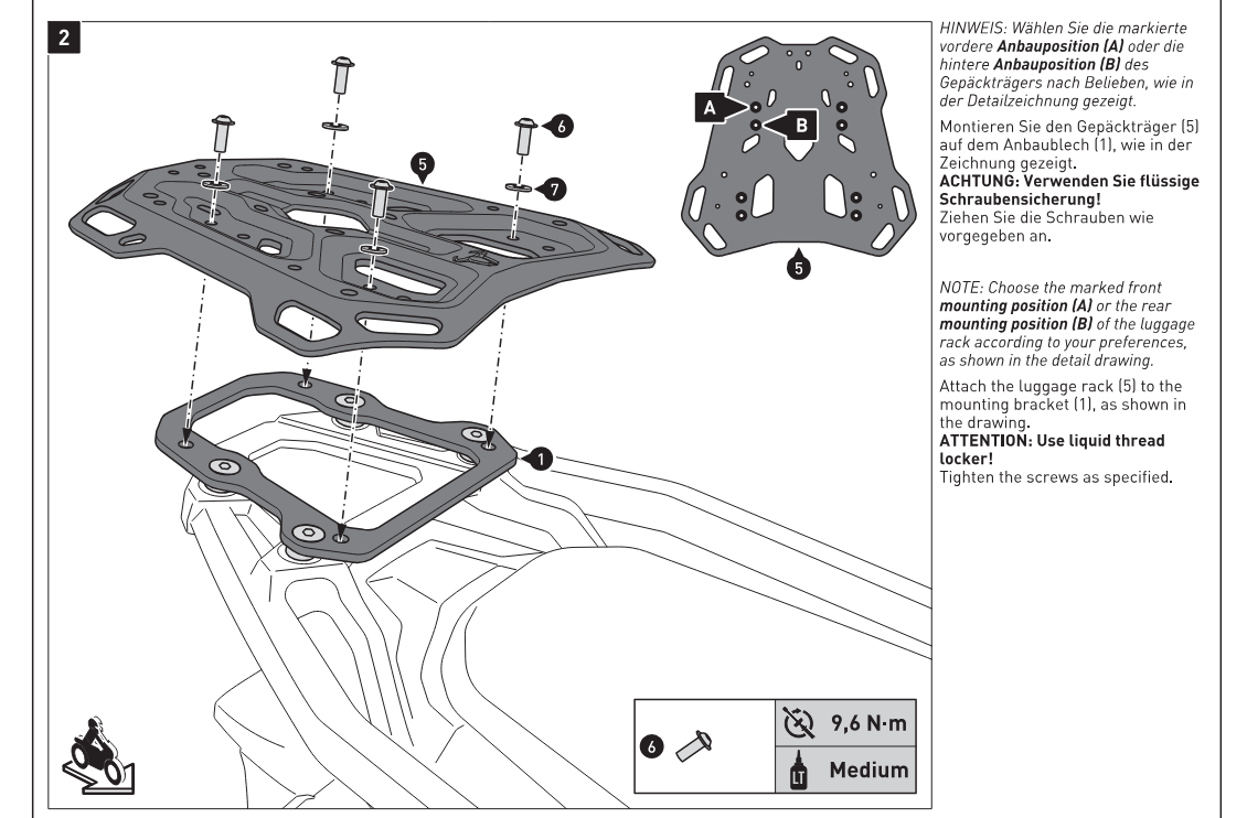

In welcher Anbauposition (A oder B, siehe Bild) ist dein Adventure-Rack befestigt?
Vllt kanns tu da noch ein paar cm rausholen? -
