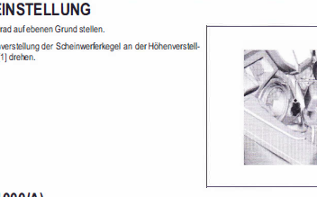

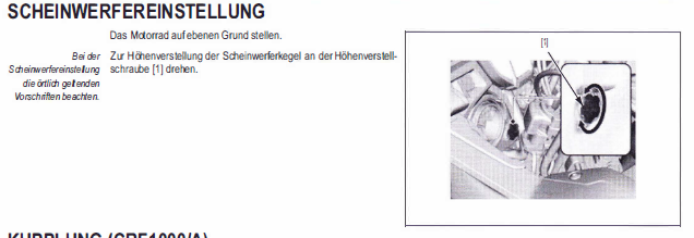

    Hallo zusammen!
    Kurze Frage, kann man das Licht (Scheinwerfer) bei Africa Twin 2018 Adventure Sports einstellen?
    Besten Dank!
