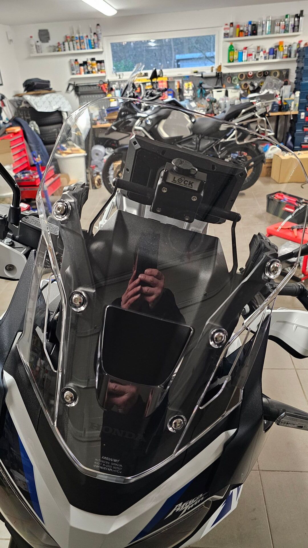

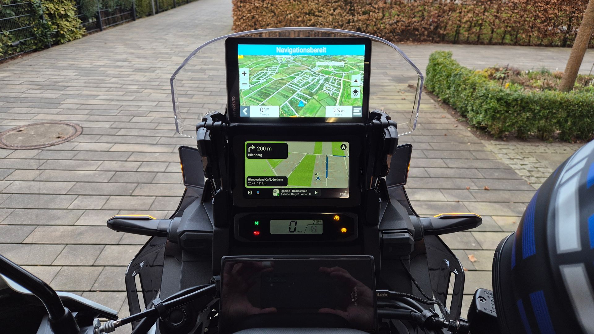

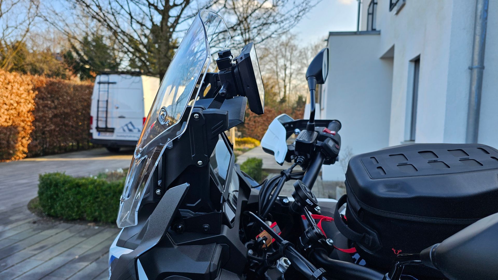

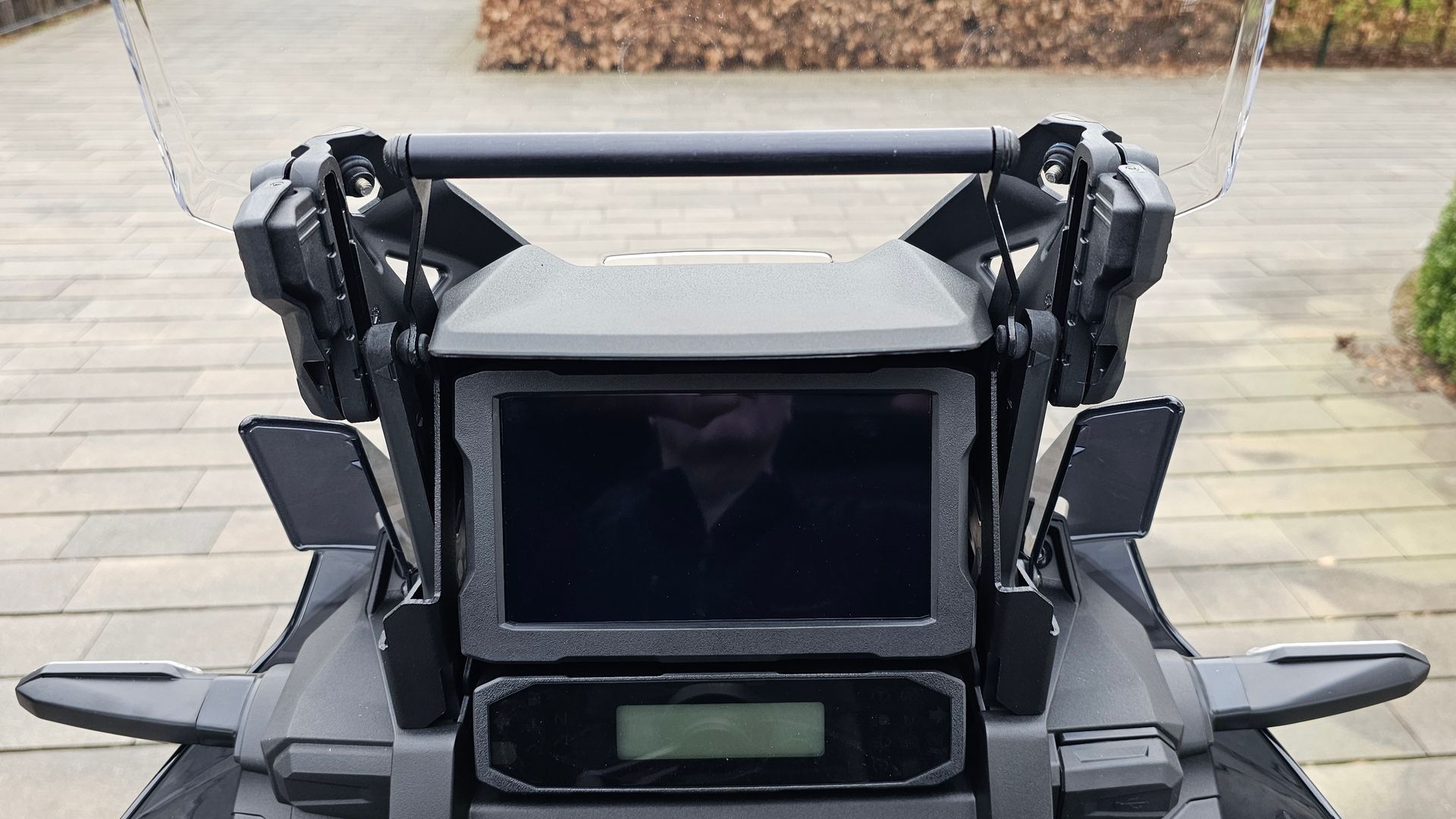

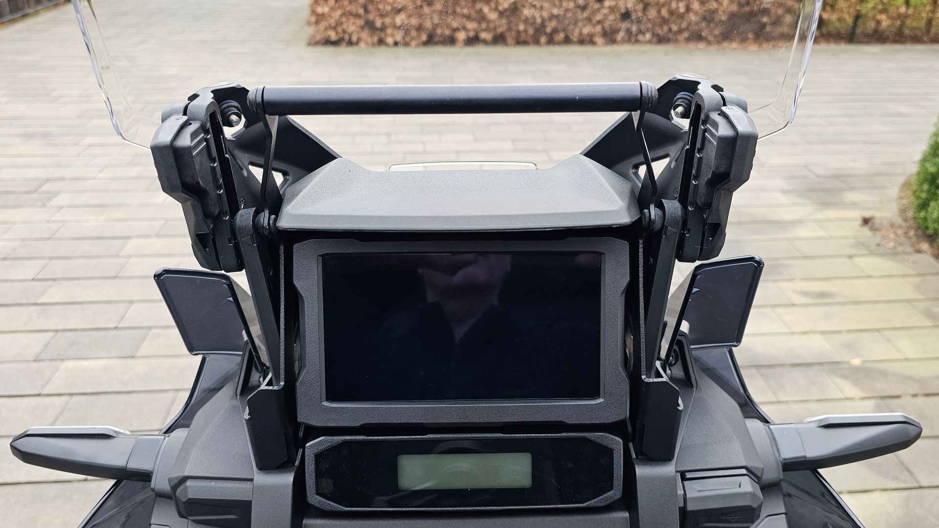

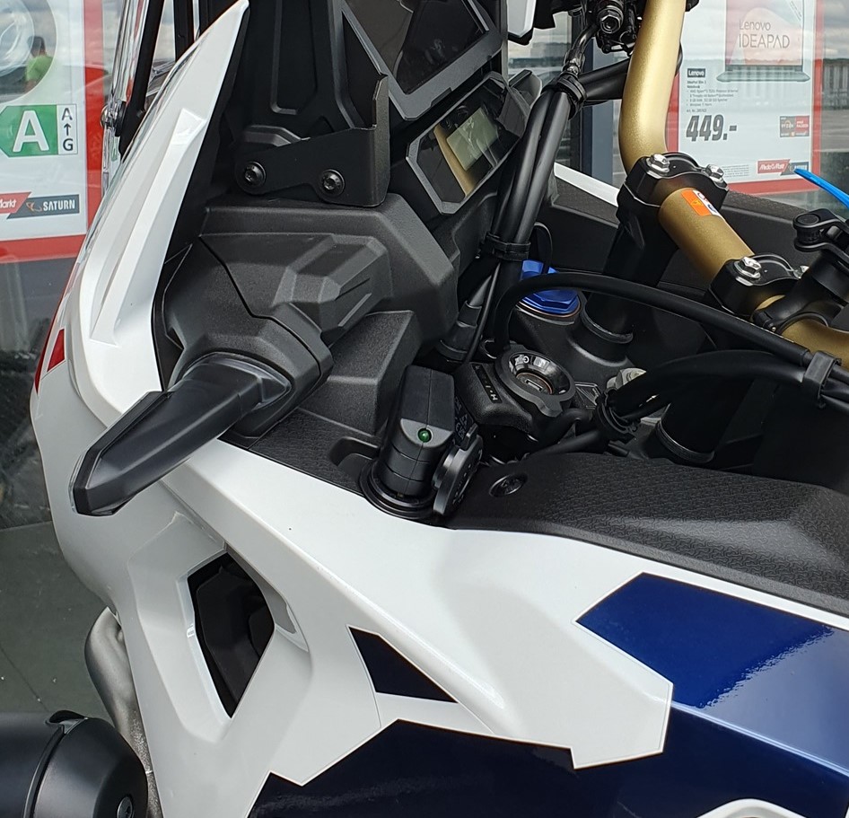

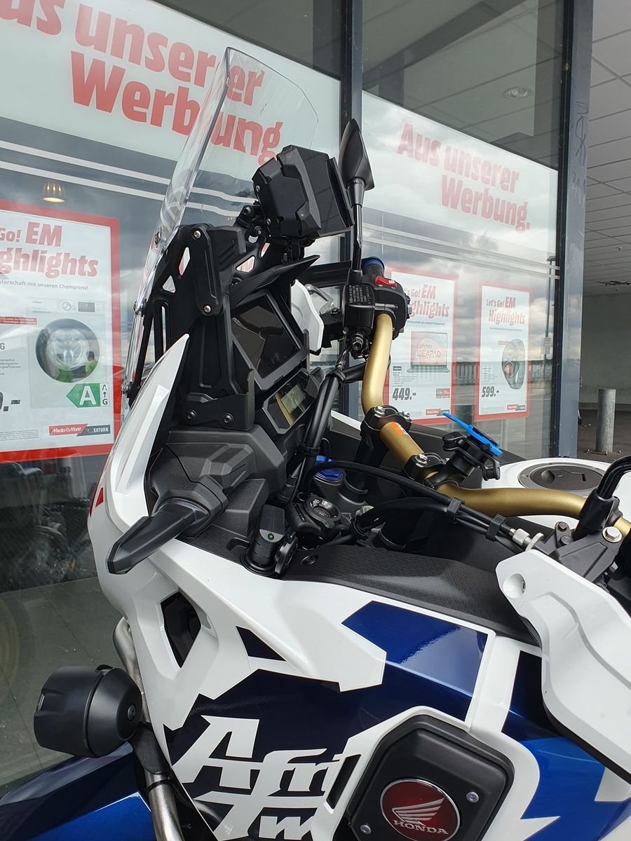

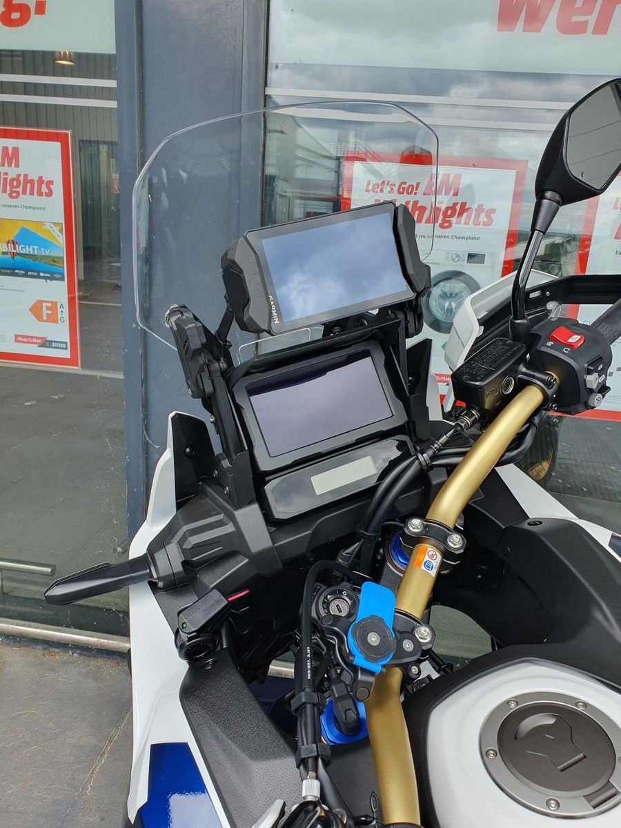

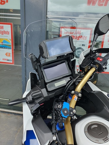

    Wollte Euch meinen Navibügel zeigen, den ich nun an meiner 2024er-AT verbaut habe:
    Navihalter von Givi, bestellt in Italien bei Pogliani, Euro 42,42 inkl. Versand
    Die Optik ist sehr dezent, fast nicht zu sehen und passt zu 100%. Daran befestigt ist ein Garmin Zumo XT, welches momentan noch mit einem Stecker von der Bordsteckdose mit Strom versorgt wird. Das wird in der nächsten Zeit noch umgebaut und fest angeschlossen.
    Gruß Axel
    Habe den Navihalter GIVI FB1179 an meiner ATAS 2024er montiert, also sehr ähnlich, aber daran vibriert mein Garmin Zumo XT2 so stark,
    dann man die Abzweigungen fast nicht erkennt.
    Hast du keine Probleme?
    Nein, keine Probleme. Es "wackelt/wippt" ganz leicht, so als ob es gummigelagert wäre, aber das ist wirklich nur ganz leicht und behindert überhaupt nicht die Ablesbarkeit. Meine Halterung hat die Nummer FB1178
    Gruß Axel
