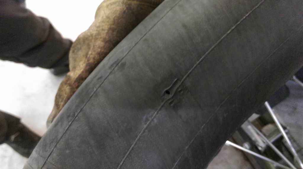

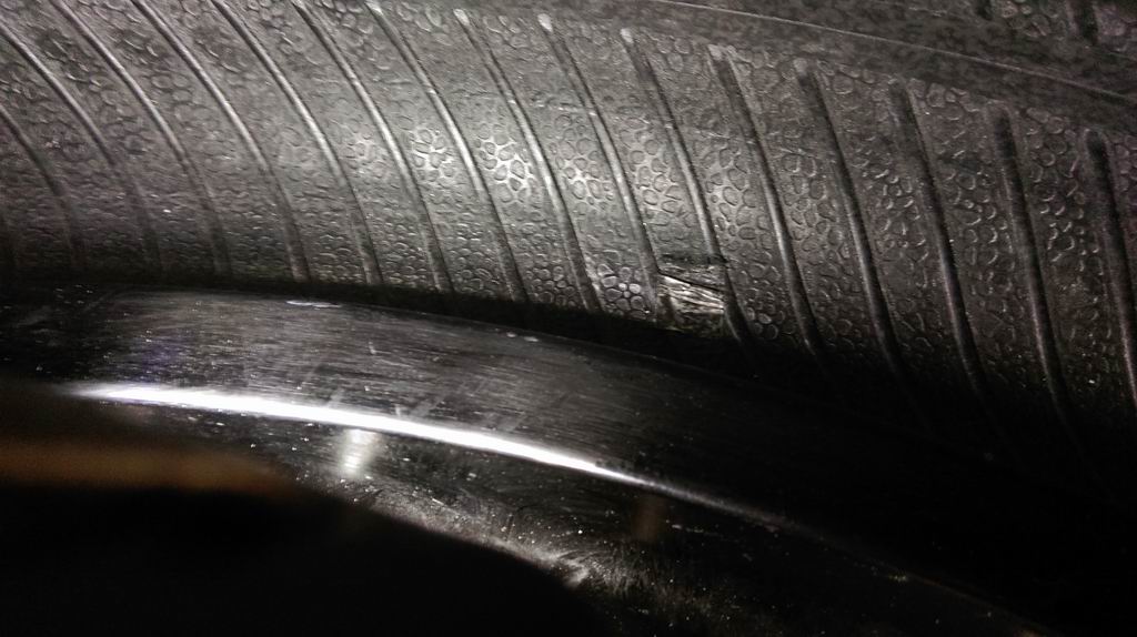

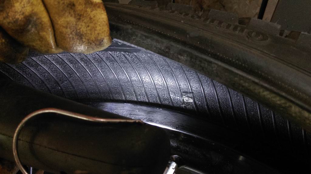

Ich weiß, das ich da jetzt etwas Spekulativ rangehe, eine Demontage bringt Klarheit.
Mir war nur die entweichende Luftmenge für ein kleines Loch im Schlauch zu heftig, Speichen hatte ich auch abgeklopft, ob eine locker oder gerissen war, aber alles i.O. Und dann blies es eben heftigst aus dem Ventilloch der Felge, aber auch hier gilt wahrscheinlich genau wie bei Elektrizität und faulen Schülern : "gehe den Weg des geringsten Widerstandes...". ![]()
Die stramme Kontermutter (war per Hand nicht zu lösen, brauchte Maulschlüssel) war halt Reue erste Auffälligkeite... Daher auch meine vagen Vermutungen und die Frage, ob auch bei Normdruck mit sowas zu rechnen wäre. Reifen sind vor knapp 2000 km erst draufgekommen und die Werkstatt ist 300km entfernt...
