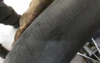

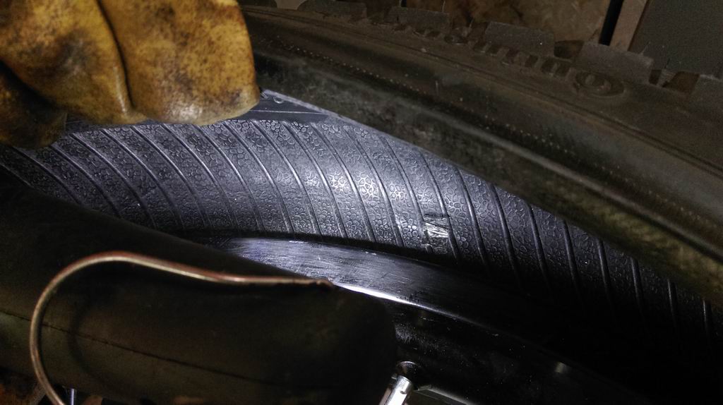

    Soooo, habe das Rad ausgebaut und beim Reifenhändler (in meiner Nähe) vorbeigebracht. Der Schlauch war im Bereich des Ventils intakt. Allerdings hatte er im seitlichen Bereich eine Abdruck-/Scheuerstelle und ein Loch... Das durch dieses Loch so ein rapider Druckabfall entstehen kann, hätte ich nicht für möglich gehalten. :shock:
    Vom Foto nicht täuschen lassen - das Loch befindet sich an einer ordentlichen Beule, die am Schlauch beim aufpumpen entstand (ca. 1,5x so dick wie der restliche Schlauch).
    [attachment=2]Resize of Rotation of IMAG0230.jpg[/attachment]

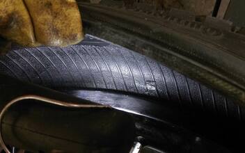

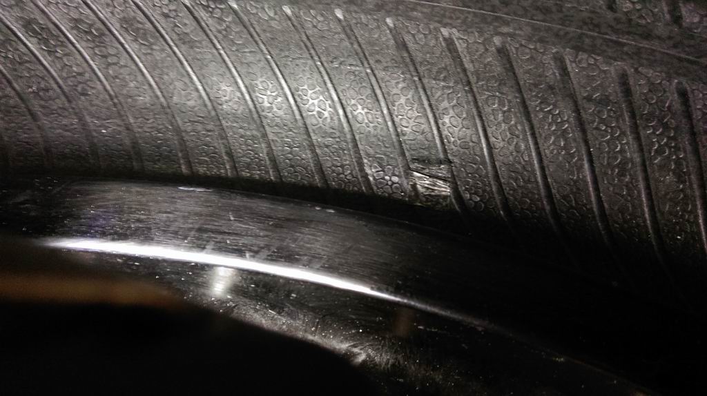

    Beim näheren Betrachten der entsprechenden Stelle im Mantel war der Übeltäter schnell gefunden. Im Bereich der Reifenflanke hatte der Mantel innen einen hervorstehenden Materialfehler und selbiger hat dem Schlauch dann den Garaus gemacht. Das er bis dahin gehalten hat, war dann wohl eher Glück. Angesichts der gefahrenen Kilometer und auch flotten Autobahnetappen irgendwie ein mulmiges Gefühl... :shifty:
    [attachment=1]Resize of IMAG0231.jpg[/attachment]
    [attachment=0]Resize of IMAG0232.jpg[/attachment]
  • #28
    Hallo Andreas, was war das für ein Mantel?
    Schaut echt übel aus.
    Druckverlust sofort?
    Hercules LC50-Hercules LC80-BMW R65-BMW R100- HD FXR-HD E-Glide-BMW K1200LT-BMW R1100R-BMW R1150R- BMW R1150GS- BMW R1200GS- BMW R1200CL-BMW R1100R Scrambler
    (SR 500 - KTM LC640 - Triumph Thunderbird - HD Sporty) mal kurz zusätzlich
    AT DCT LT 12/16
  • #29
    Ist ein Conti TKC70.
    Beim Fahren war der Reifen schlagartig platt. Vor dem Ortseingang noch Kurvenwedeln, kaum im Ort in der ersten kleinen Kurve dann keine Lenkbewegungen mehr möglich, lief nur noch matschig geradeaus...
    Hatte den Reifen dann auf 2,5 bar aufgepumpt und in weniger als 1min war er wieder lustlos luftlos.
  • #30
    Den Reifen würde ich auch nicht mehr montieren und beides über den Reifenhändler beim Hersteller reklamieren.
    Man sollte sich seine neuen Reifen vor der Montage auch immer ganz genau ansehen.
