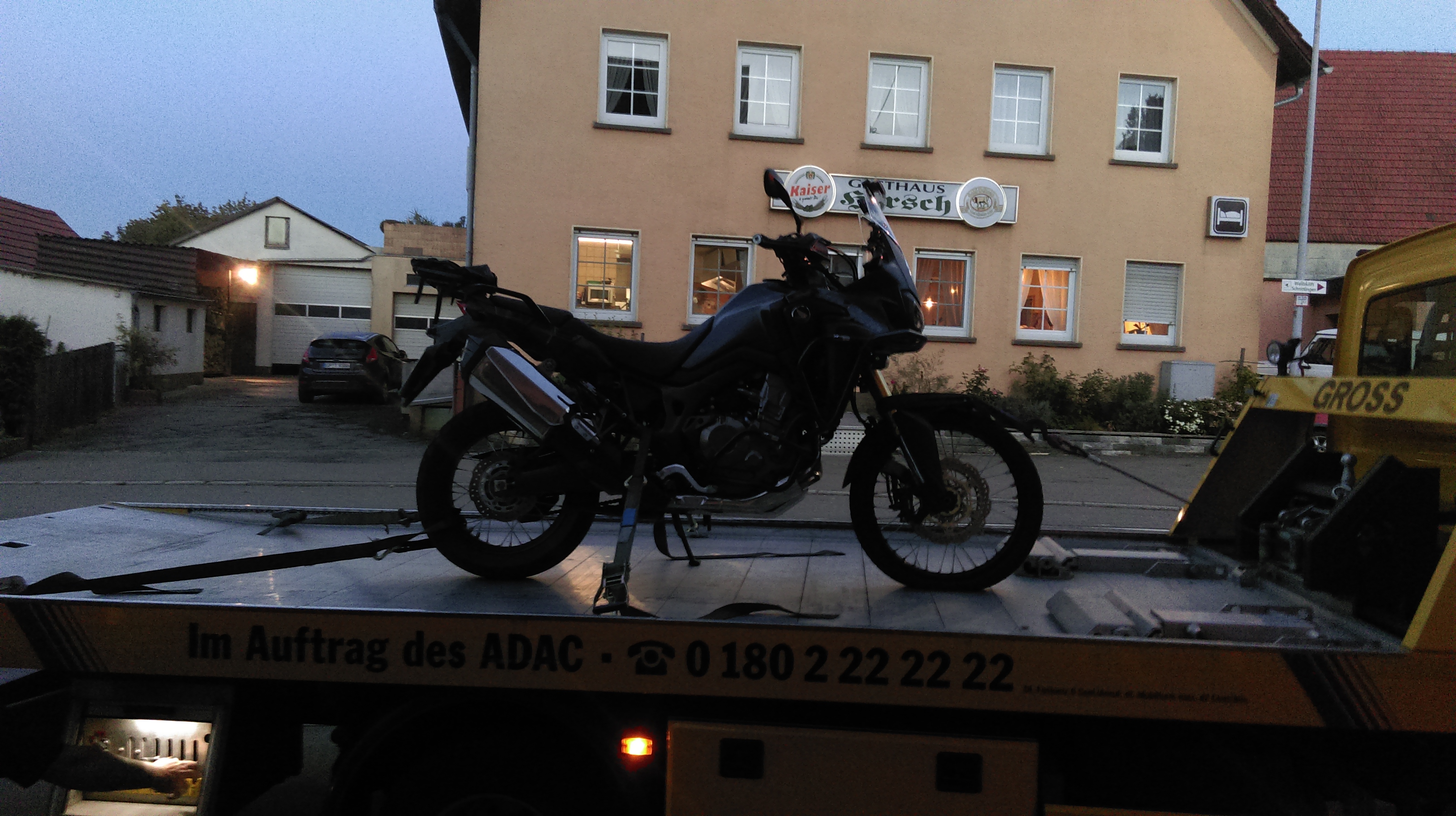

    gestern Nachmittag lahmte mein Gaul am vorderen Huf und verweigerte in einer Kurve spontan die Weiterfahrt...130km von Zuhause entfernt. Mit walkendem, plattem Reifen gings noch auf den Bordstein.
    Auf dem ersten Blick keine Fremdkörper im Reifen sichtbar. Beim Drücken auf den Reifen zischte es aber hörbar unter dem Mantel. Glücklicherweise war auf der anderen Straßenseite ein Bau- und Forstmaschinenservice, den guten Mann zum Sonntagnachmittag rausgeklingelt und seinen Kompressor missbraucht. So wie die Luft reinging kam sie direkt wieder raus, irgendwo direkt am Ventil. Das Ventil selbst war dicht, aber aus dem Felgenloch zischte es ordentlich... Letzte Rettung Abschlepper vom ADAC und mit etwas Überredung 130km Heimtransport von Moped und Fahrer.
    [attachment=0]IMAG0229.jpg[/attachment]
    Nun mal meine blöde Frage: Das der Schlauch gerissen ist, steht außer Frage - muss auch irgendwo direkt am Ventil passiert sein.
    Die Kontermutter am Ventil war gegen die Felge geschraubt, nicht gegen die Ventilkappe (wie hier im Forum schon öfters geschrieben).
    Aaaaaaber wie kann der Schlauch bzw. Mantel und Schlauch auf der Felge wandern, wenn auf dem Rad permanent mit vorgeschriebenem Luftdruck gefahren wurde? Schlupf durch heftiges Angasen gibts vorn nicht und Geländefahrten mit abgesenktem Reifendruck fanden auch nicht statt.
    Wie kann sich dort irgendwas verschieben, sodass der Schlauch unter Zug steht und letztlich einreißt? (Ok, habe das Rad noch nicht demontiert und geschaut, wo und was die Ursache war - nehme aber stark an, dass es ein Riss in Ventilnähe ist)
    Grüße, Andreas

    Nur weil beim Ventilloch die Luft entweicht die du übers Ventil reinbläst heißt das noch nicht, dass der Schlauch beim Ventilsitz gerissen ist.
    Ich würde vorschlagen, du machst erstmal eine Ursachenfeststellung, und dann reden wir weiter. Alles andere ist IMHO bestenfalls Spekulation.
