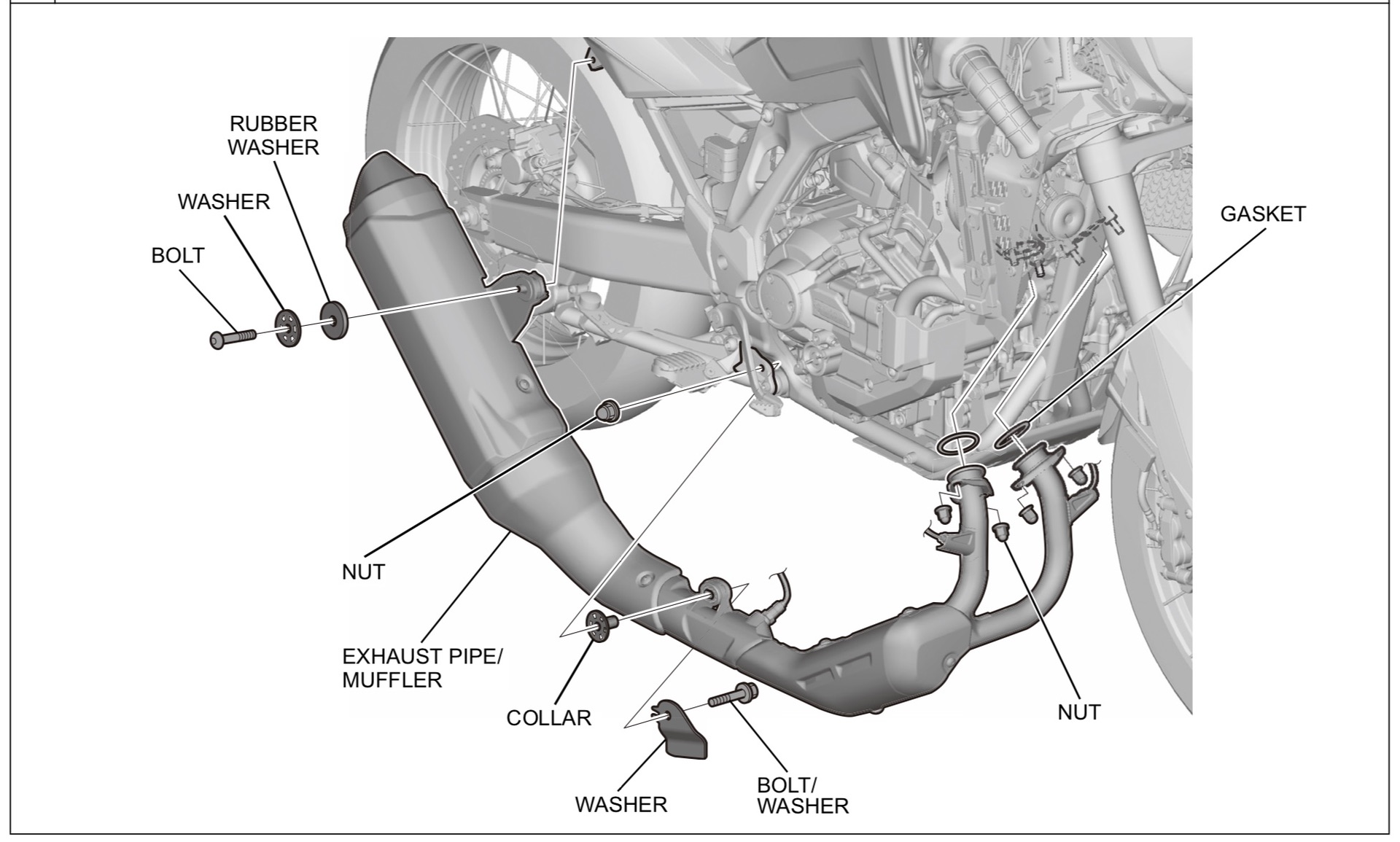

    kann mir evtl jemand mit Zugriff auf ein Werkstatt Handbuch helfen, die Schrauben, Scheiben und Geraffel Sachen für
    die Klemmung des Endtopfs an einer SD 13 in die richtige Reihenfolge zu bringen?
    Und natürlich das korrekte Anzugs Drehmoment für die Schraube zu nennen.

    Mein FHH hat mir nun das komplette Anbau Kit zugeschickt, allerdings...hmmm...ne Menge Scheiben, Muffen, Klemmen und
    ne Schraube, um den Topf wieder zu befestigen.

    Vielleicht hat auch jemand ein Foto der SD 13 Endtopf Verschraubung zur Hand, dann reime ich mir die Reihenfolge irgendie zusammen.

    Auspuff erstmal mit neuen Krümmerdichtungen (darauf achten das die alten Dichtungen entfernt wurden sonst wird nicht Dicht) lose ins Fahrzeug hängen und mit den Schrauben fixieren. Geht am besten zu Zweit. Dann die Schrauben von vorne nach hinten erstmal handfest anziehen. Dabei darauf achten das sich der Auspuff nicht irgendwo verkanntet. Beim fest machen immer mal etwas dran "schütteln". Dann von vorne nach hinten die Schrauben festziehen. So sollte der Auspuff dann spannungsfrei sitzen.
    Die Anzugsmomente würde ich auch von der 1000er nehmen.
