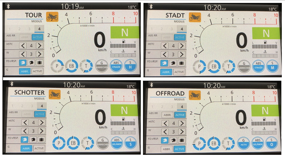

    hier meine Fragen an euch, die eine DCT mit ES Fahrwerk fahren, wie sind eure Einstellungen bei einer Tour (Straße).
    Ich bin meistens mit der Einstellung Tour Unterwegs aber bei DCT der D-Gang ist bei mir nur in Betrieb beim Abfahren (Motor kalt) und bei längeren geradeausfahrten wie z.B Bundesstraße, Autobahn in D-Gang Fahre.
    Wenn ich in den Bergen Unterwegs bin, wird je nach Pass auf S1, S2 bis S3 Hochgeschalten wobei ich aber die S3 sehr aggressiv und hochtourig befinde.
    hier meine erste Frage, was macht ihr bei Nässe? oder bei starken Regen? Tour modus fahre ich meistens im D-Gang Stufe S1 bei Regen.
    hier mal meine Einstellungen

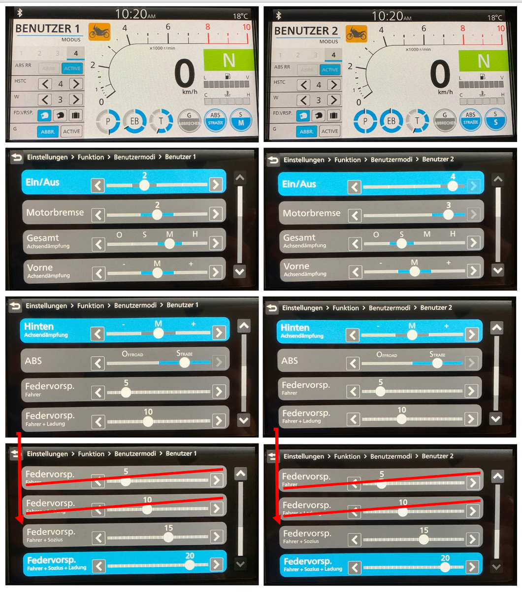

    jetzt kommen wir mal zu den Benutzer 1 & 2 Modis,
    Benutzer 1 habe ich mir eigentlich so eingestellt, wenn der Untergrund die Straße sehr uneben ist und ich etwas weicher Fahren möchte.
    Benutzer 2 bei sehr schlechter Straße wie Kopfsteinpflaster

    Wichtig ist als erstes, dass deine Federvorspannung zum Beladungszustand passt.
    Hiervon hängt dann im Betrieb dein nutzbarer Federweg und das Anprechverhalten ab. Weiterhin ist es wichtig für die korrekte Lichteinstellung, sonst siehst du nichts oder blendest den Gegenverkehr.
    Wie schon hier: Zusammenfassung EERA erwähnt passt die von Honda angedachte Vorspannung für dich ohne/mit Gepäck usw. oder eben nicht.
    Bei mir passt es nicht und daher fahre ich nur in den Modi Benutzer1/2 da ich in diesen für mich die Vorspannung etwas höher einstellen kann.
    Wenn das soweit passt kann man sich dran machen und mit der Dämpfung spielen und sich diese je nach Gusto einstellen.
    Hier kann dir leider keiner so wirklich helfen wenn es darum geht "was ist besser?".
    Die Maschine funktioniert in allen Einstellungen zuverlässig und macht meiner Meinung nach das was man erwartet/sie tun soll.
    Ich hab für mich persönlich meine zwei Modi so eingestellt dass ich mit diesen klar komme und weiß was ich damit anstellen kann:
    Nutzer 1 ist für schlechte Wege und Offroad, Dämpfung auf Offroad und hinten auf - gestellt. ABS Offroad.
    Nutzer 2 ist für die Straße, Dämpfung Gesamt auf Hart und vorne noch auf + gestellt.
