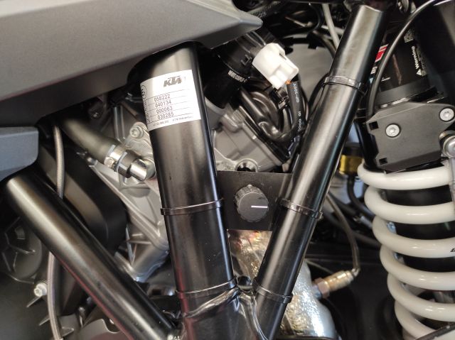

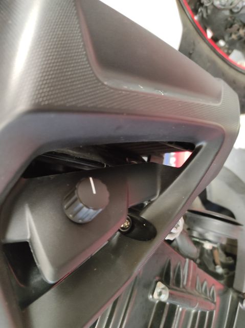

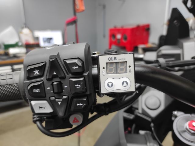

#6 Ich habe das Basic Set auch gerade eben bestellt (Danke an Hobbit für die aktuelle Aktion).
Ich habe auch vor den Drehschalter im vorderen Bereich, vlt in der Nähe der 12v Steckdose zu montieren.Die Montage am Lenker schließe ich mal aus weil ich den Schalter ja nicht permanent bedienen werde, aber ihn irgendwo seitlich zu montieren macht auch nur wenig Sinn für mich, will ja die Option haben beim fahren umzuschalten wenn es zB. plötzlich zu regnen beginnt oder ich biege auf eine Schotterpiste ab...
Für Input / Fotos / Ideen wäre ich auch sehr dankbar

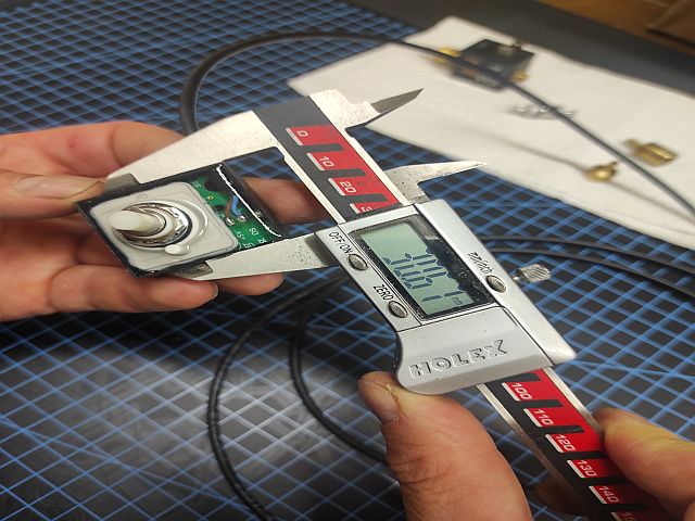

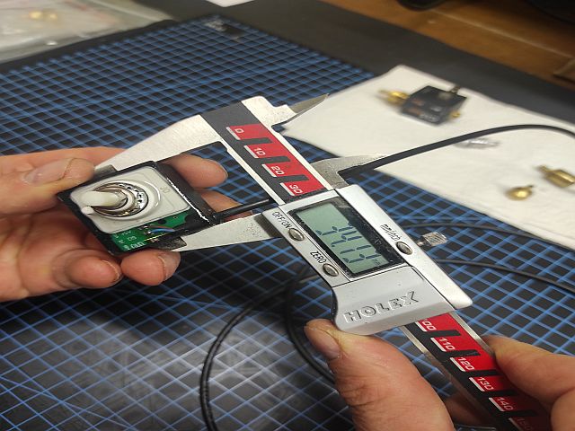

Auch so der Platz nach hinten, Der Schalter ist nach hinten 3 x 3,5 cm und 1,3 cm tief. -

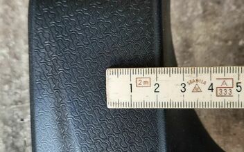

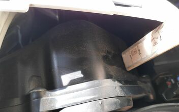

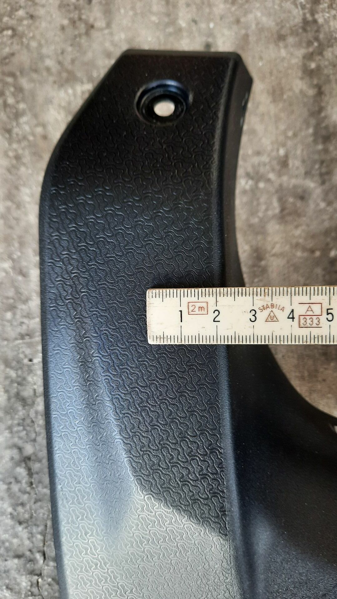

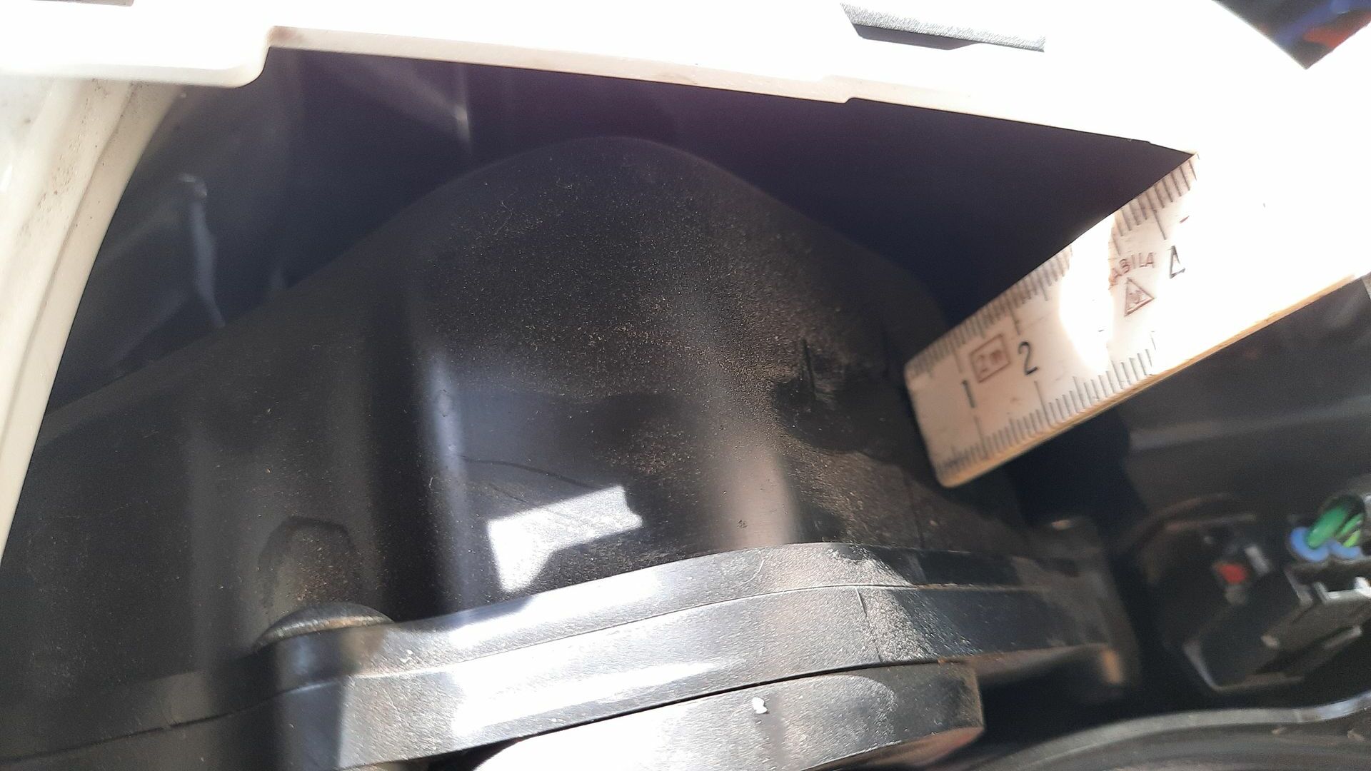

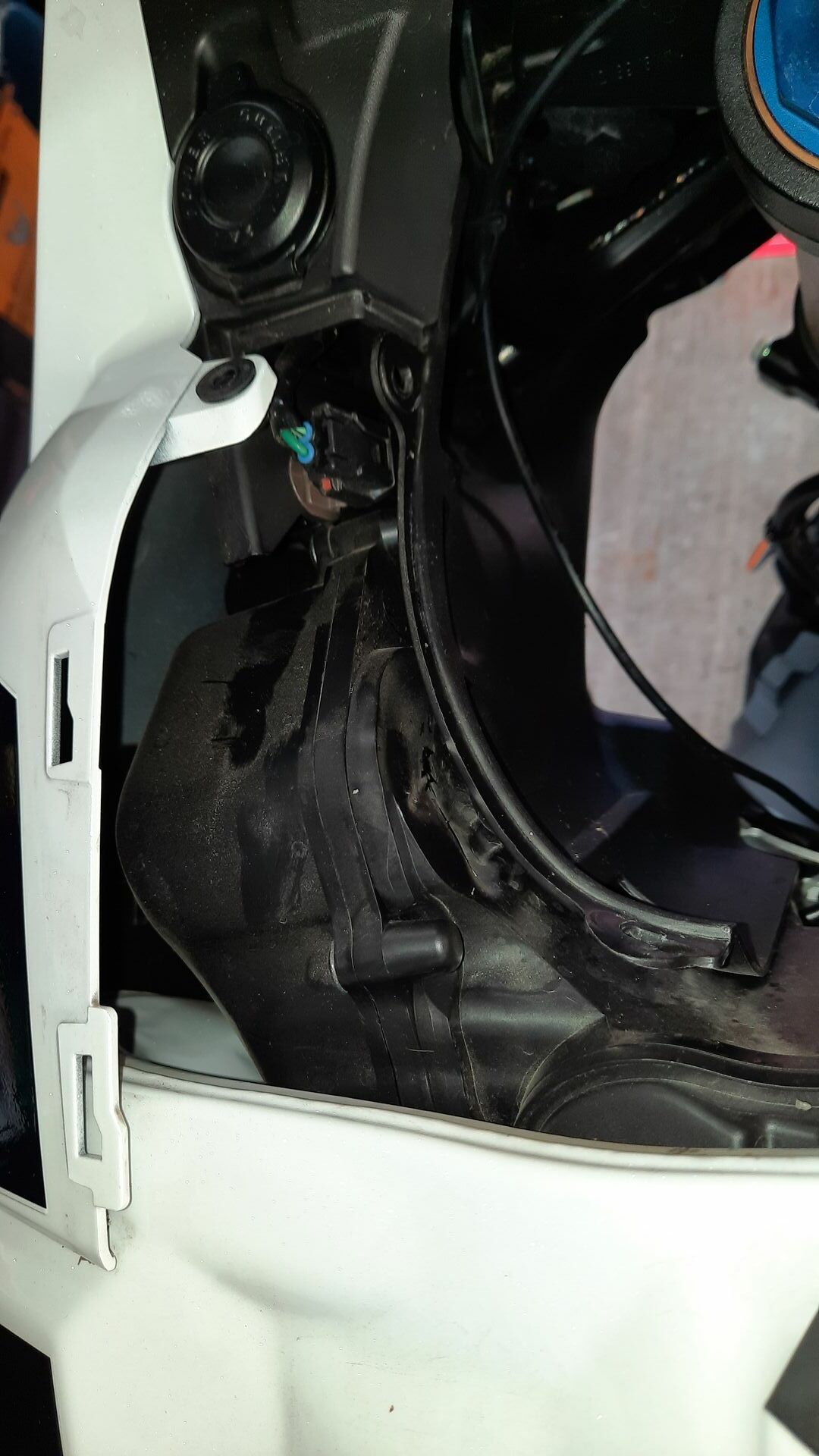

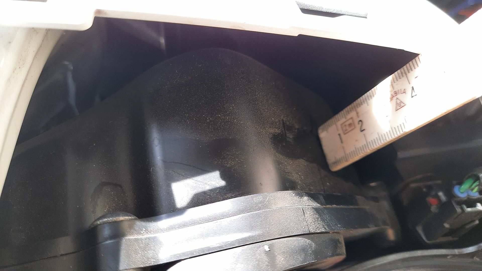

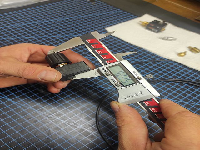

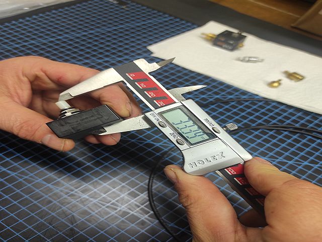

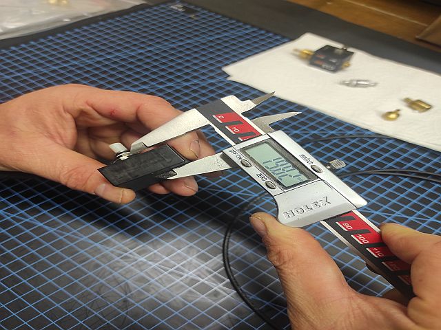

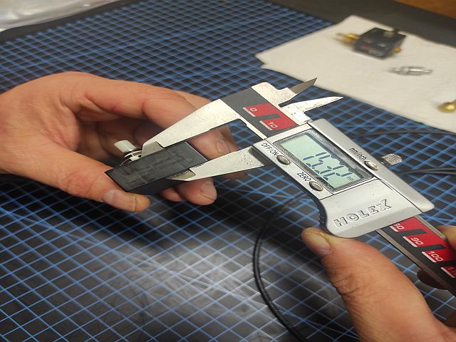

#10 Ich mag einfach nicht akzeptieren, daß ich mir keinen CLS Basic Kettenöler anbauen kann, nur weil ich den Drehschalter nicht irgendwo vernünftig unterbringen kann.
Also habe ich mal die vordere Tankverkleidung meiner SD14 abgenommern (4 Inbus-Schrauben und 4 Kunststoff-Clips entfernen und dann nach oben / hinten ziehen).

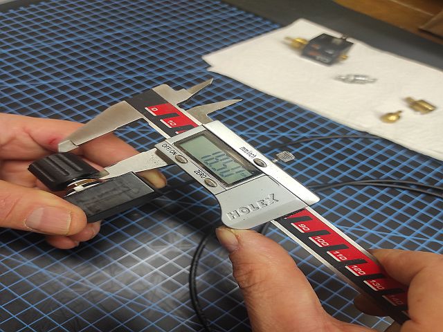

Mit viel gutem Willen könnte da knapp bemessener Raum für den Drehschalter (3 x 3,5 cm und 1,3 cm tief) sein. Um da sicher zu gehen, würde ich aber noch mehr (genaue?) Maße benötigen. Da kommt es auf mm an!Wie groß muss denn die Bohrung sein?
Wie groß ist "die obere Hälfte" des Drehschalters? Da muss ja dann noch genug Platz für den Lenkeinschlag sein.
Dank & Gruß
