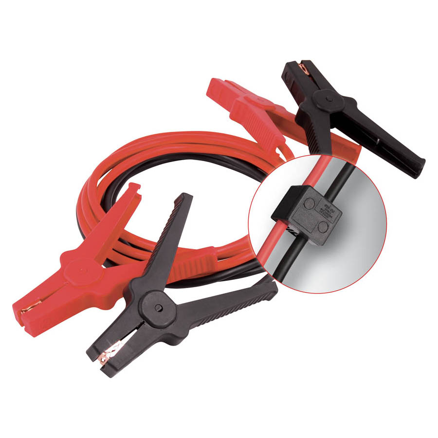

    Dazu gibt es ja ein Starthilfekabel mit einem Bauteil welches davor schützt.
    Soweit so gut.
    Der Hersteller gibt an dass dieses Kabel wohl nicht für PKW-Batterien geeignet wäre.
    Nun die Frage:
    Gilt das für Starthilfe von Auto-Auto oder auch von Auto-Motorrad?
    Dann hat Lidl ein Ladegerät mit Starthilfefunktion.
    Kann ich dieses "Sicherheitskabel" dabei verwenden?

    Spannungsspitze treten meist auf wenn die Zündung eingeschaltet wird und beim Ab und Anklemmen der Batterie.
    Daher sollte ein Überbrückungskabel einen Überspannungsschutz haben, hat es diese nicht kann es die Elektronik killen.
    Daher mal Googele fragen unter:
    Spannungsspitze auftreten bei überbrücken von starterkabel
    Danke für den Tip, werde ich wohl bestellen und hoffentlich nie benötigen.
    Das Kabel sollte man aber wirklich wie beschrieben nur für´s Motorrad ver-
    wenden. Für Auto zu Auto dürfte der Querschnitt zu gering ausfallen.
    Für den Not geht Auto auch mal aber besser ist immer Moped zu Moped, ich habe mein BAAS BA70 immer dabei wenn ich Unterwegs bin, aber auch da vorher unbedingt die Gebrauchsanweisung lesen.
    Ich würde kein spezielles "Bike-Starterkabel" benutzen. Der Anlasser zieht als Peak mehr als 100A und das würde ich keinem 6mm Kabel zumuten wollen. Besser die Polzangen etwas umbauen um den mechanischen Kontakt eines 16mm PKW Kabels zu verbessern.
