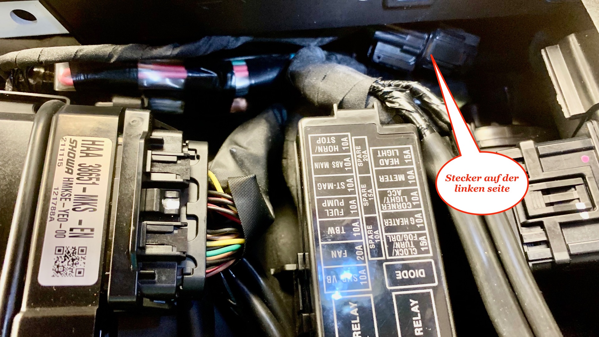

    Bestehende Leitungen mit einem Stromabzweiger beschädigen ist meine Sache nicht. Wenn Strom von einer bestehenden Leitung abzweigen, dann bei mir nur mit wasserdichten Super-Seal Steckern und die neuen Anschlüsse sauber crimpen.

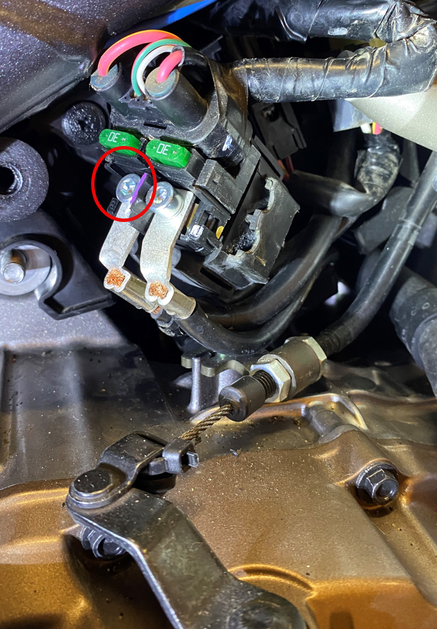

    Ich bin bei meiner AT einen anderen Weg gegangen und habe eine fette Dauerplusleitung unter die Sitzbank verlegt, abgenommen direkt nach der 30A Plus-Hauptsicherung von der Batterie und an dem Pol verschraubt. Direkt danach an der neuen Leitung nochmal eine 20A Sicherung verbaut, auf ein Hauptrelais gezogen, dann für die diversen Verbraucher unter dem Soziasitz einen separaten Sicherungskasten verbaut. Jeder Verbraucher ist dort nochmal einzeln (12V Dose, USB Dose, Kettenöler, Heizgriffe, Zusatzscheinwerfer etc.) abgesichert.
    Bei der 1000er SD06 sitzt der Pluspol hier:
    Dass man vor diesen arbeiten die Pole von der Batterie trennt versteht sich von selbst ;)

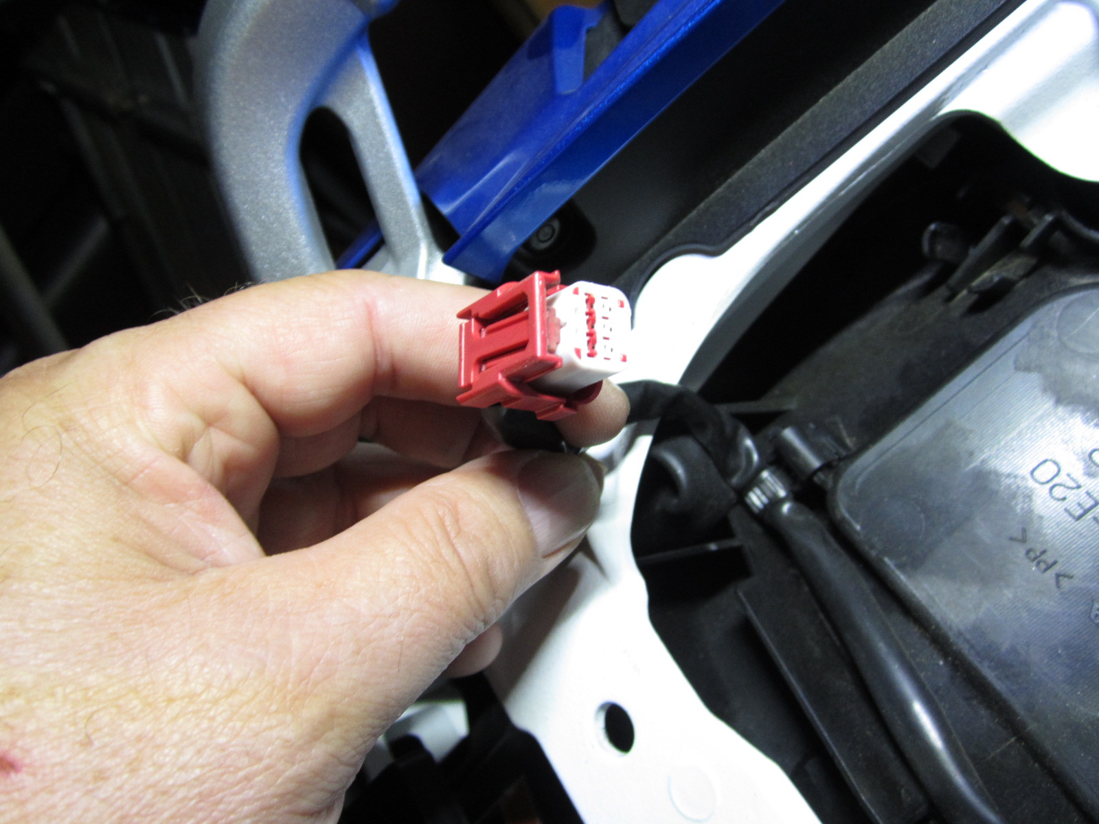

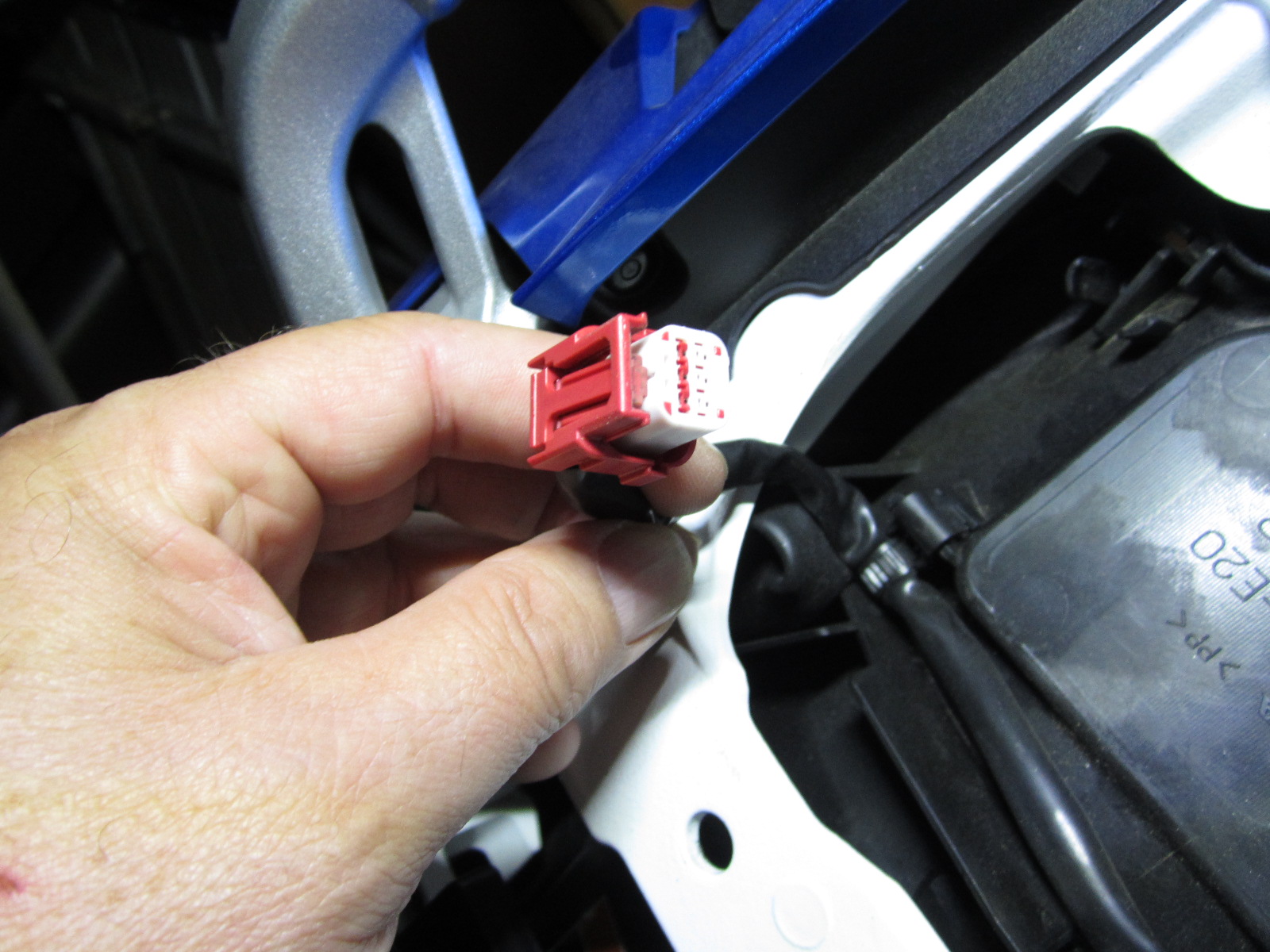

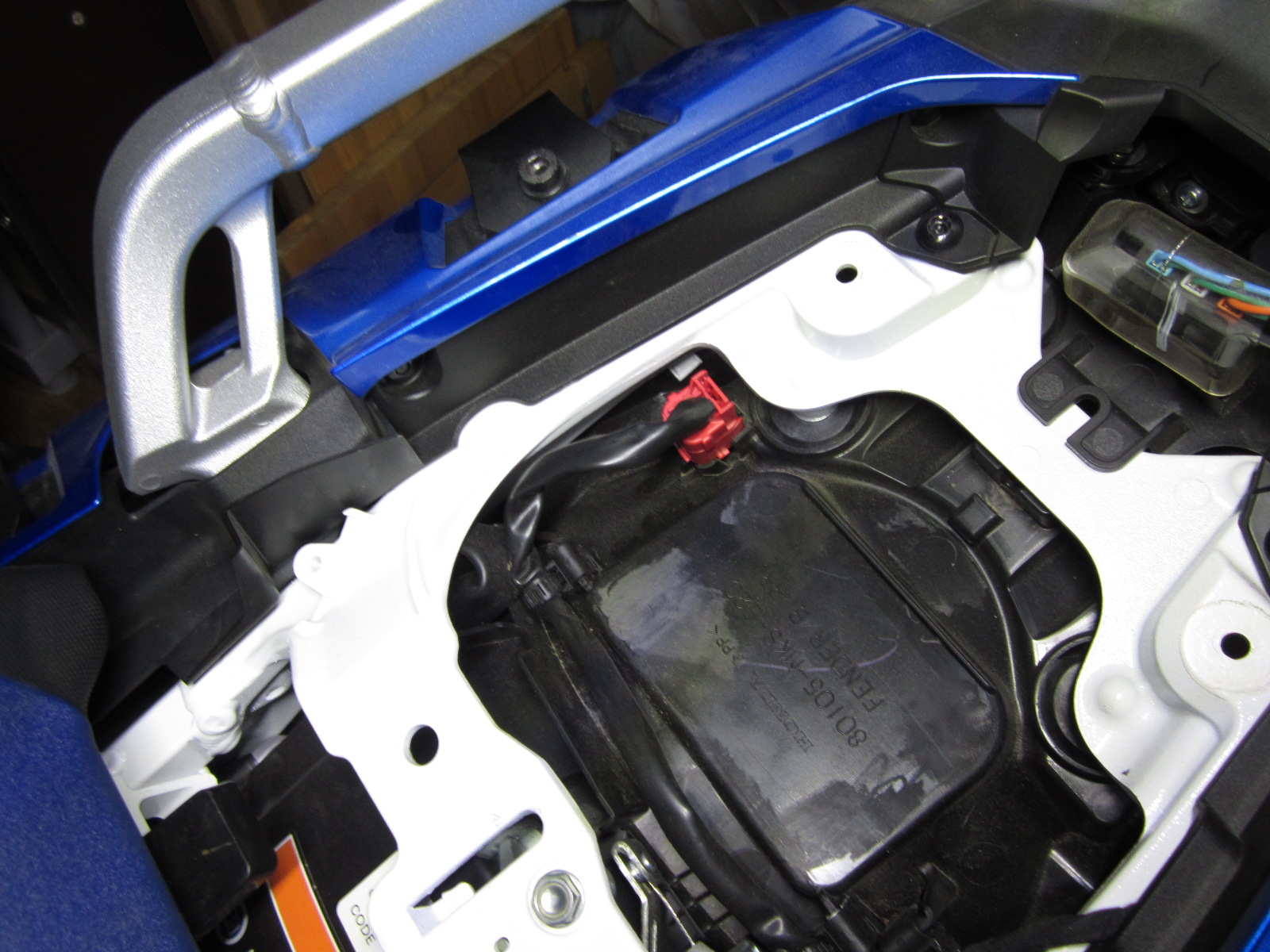

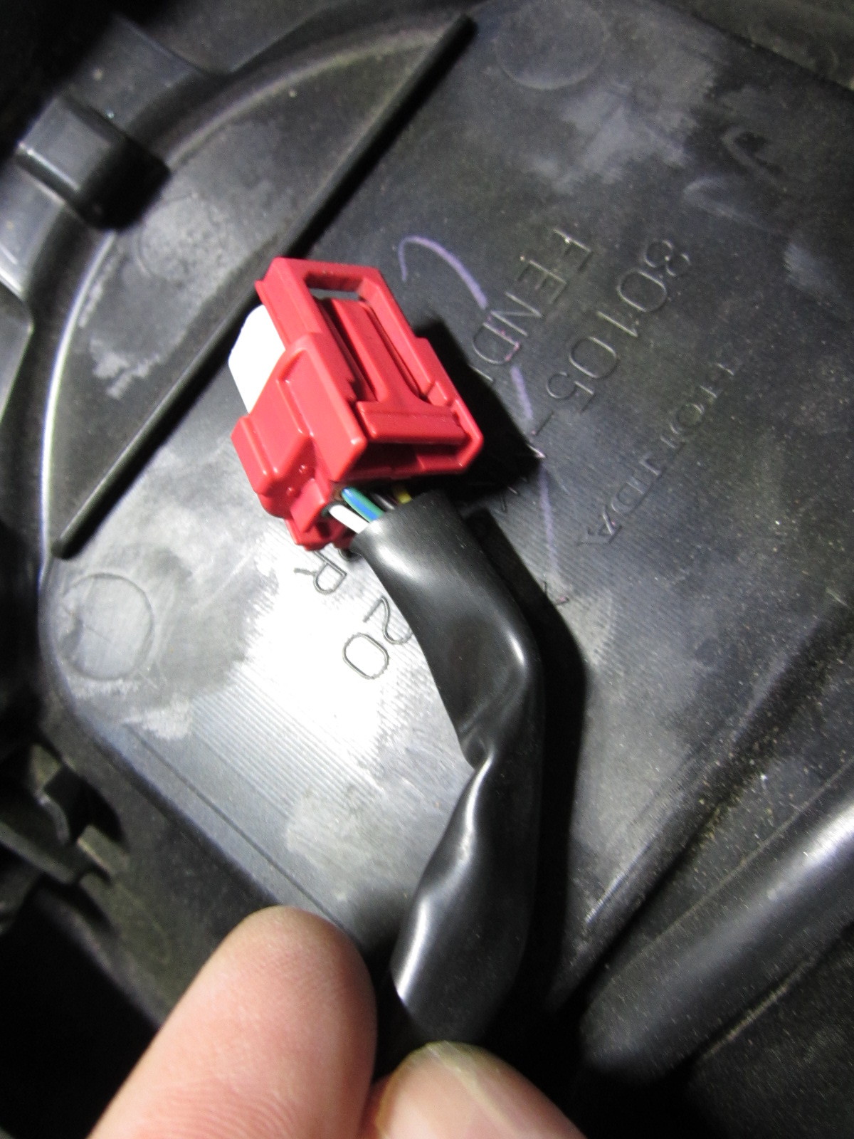

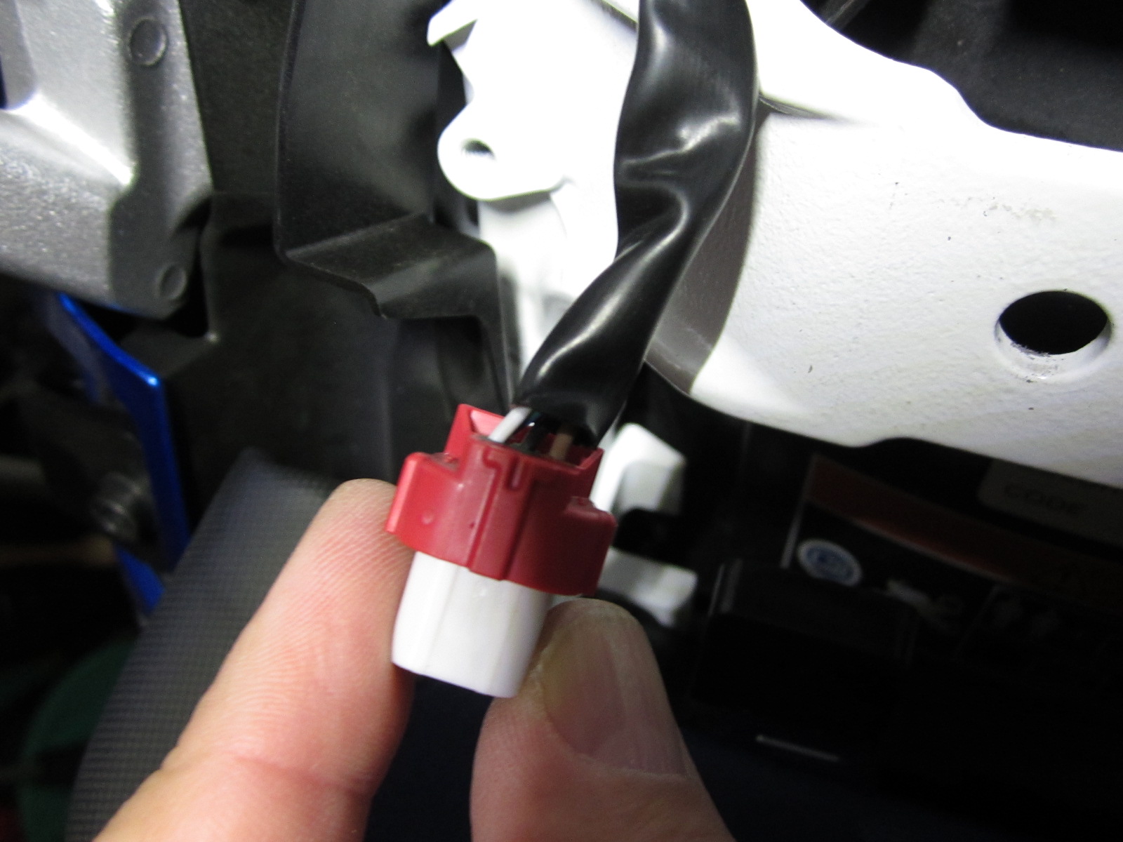

    Liegt am Diagnosestecker nicht dauerhaft Plus an? RideLink bietet für seine Geräte extra ein Kabel für Honda an.
  • #16
    Ja richtig, der rote ist der dlc (data link connector) Stecker welche für die Diagnostik und auch ecu Programmierung verwendet wird.
    Da bitte nicht rumpfuschen am roten Stecker.
    RedeLink hat für sein WingMan pro dafür einen extra Stecker und denn solltest du auch dann verwenden. Ansonsten ist der rote Stecker Tabu.

    Aus eigener Erfahrung ist diese Aussage leider nicht richtig. Meine Honda AT 2025 schaltet den Diagnosestecker bei Zündug aus ab und ist damit für den Wingman nicht nutzbar.
    Einmal editiert, zuletzt von Hobbyfahrer ()
