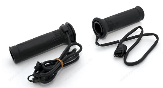

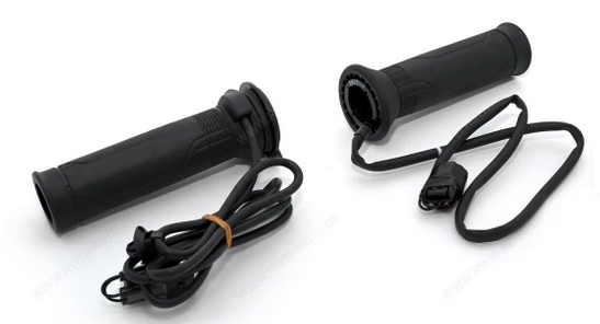

    Hier mal ein Foto der originalen Heizgriffe
    Einmal editiert, zuletzt von Schwarzwald-Elch ()

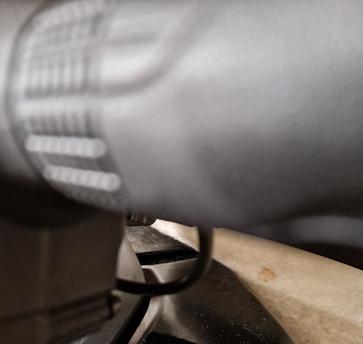

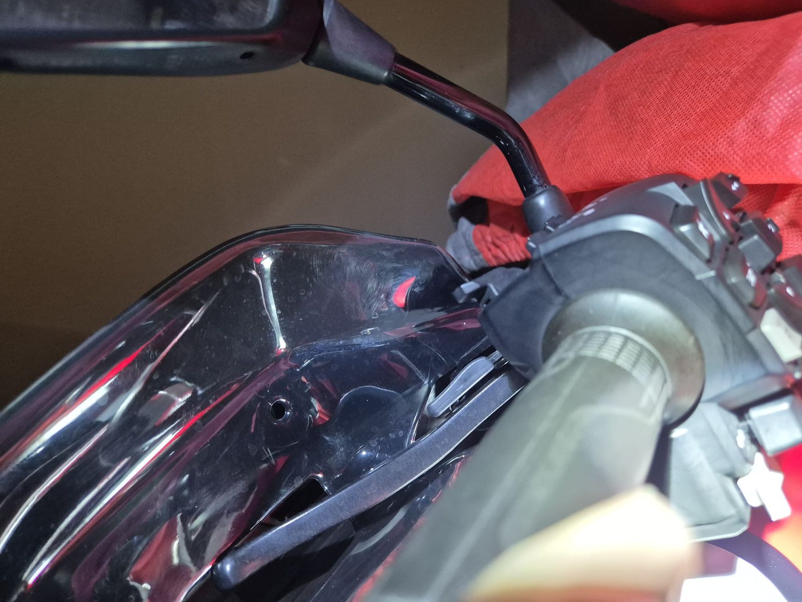

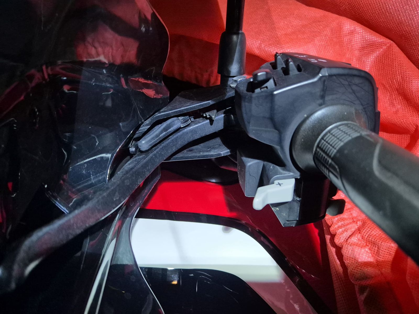

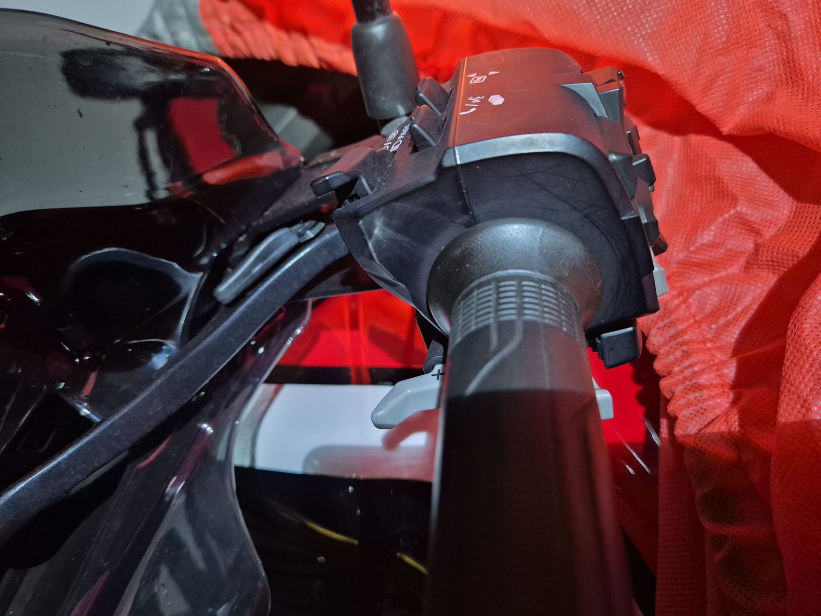

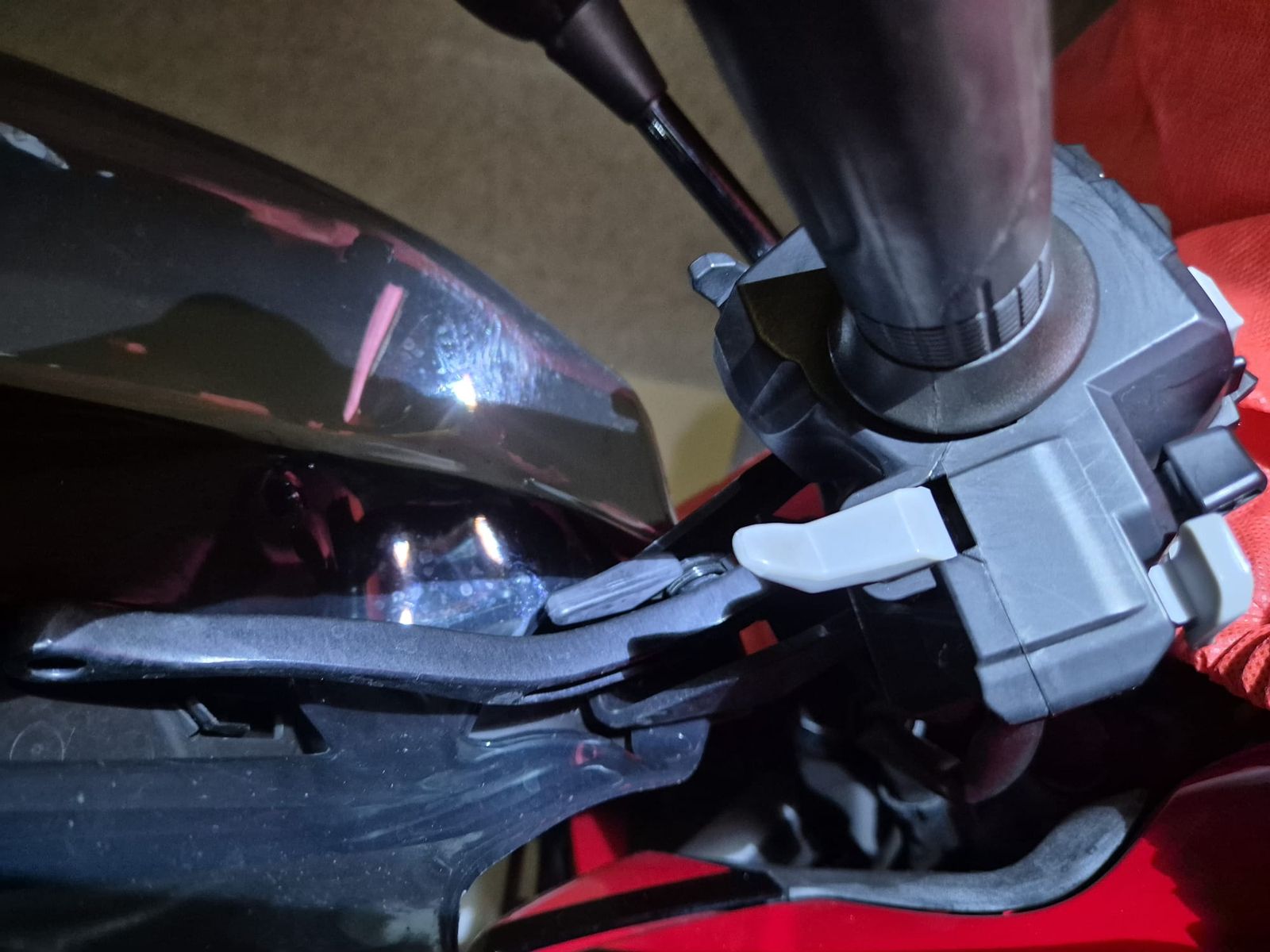

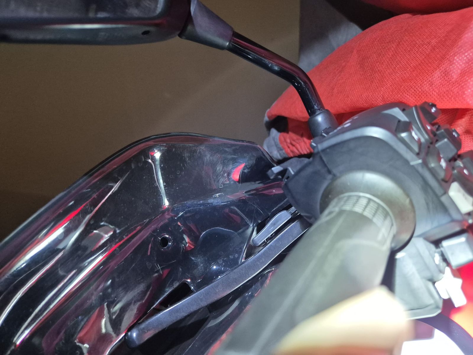

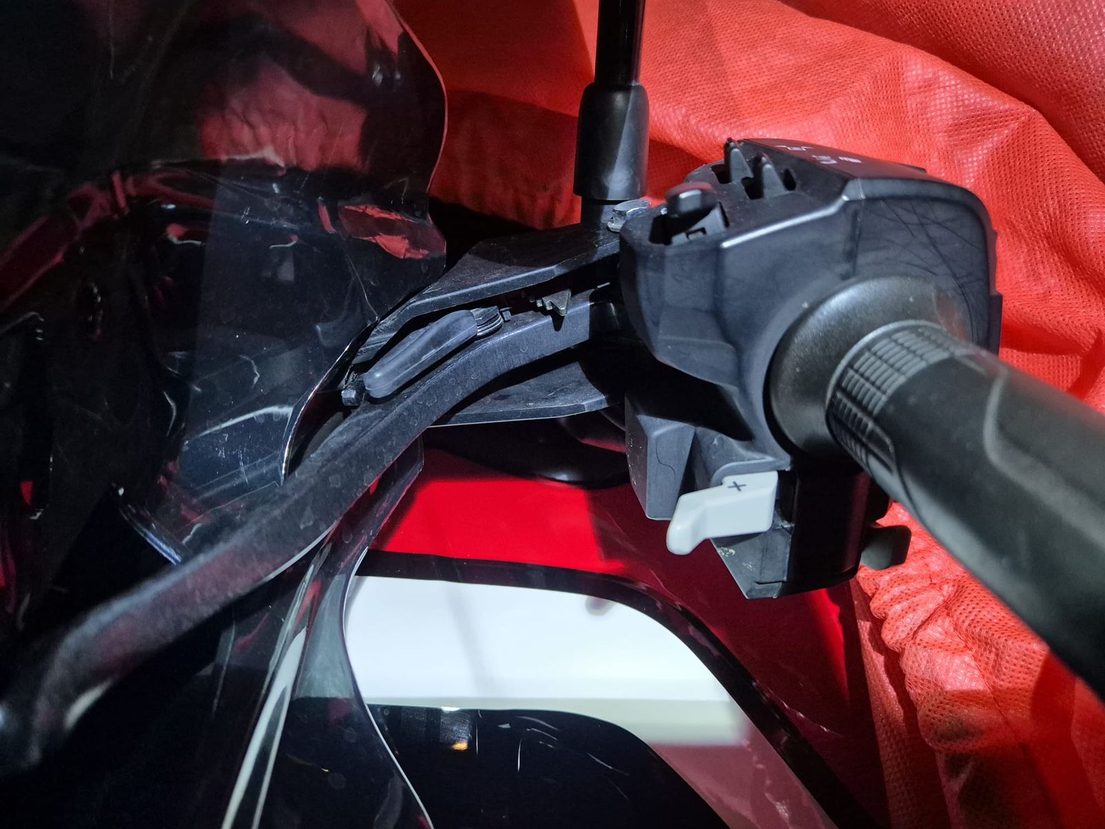

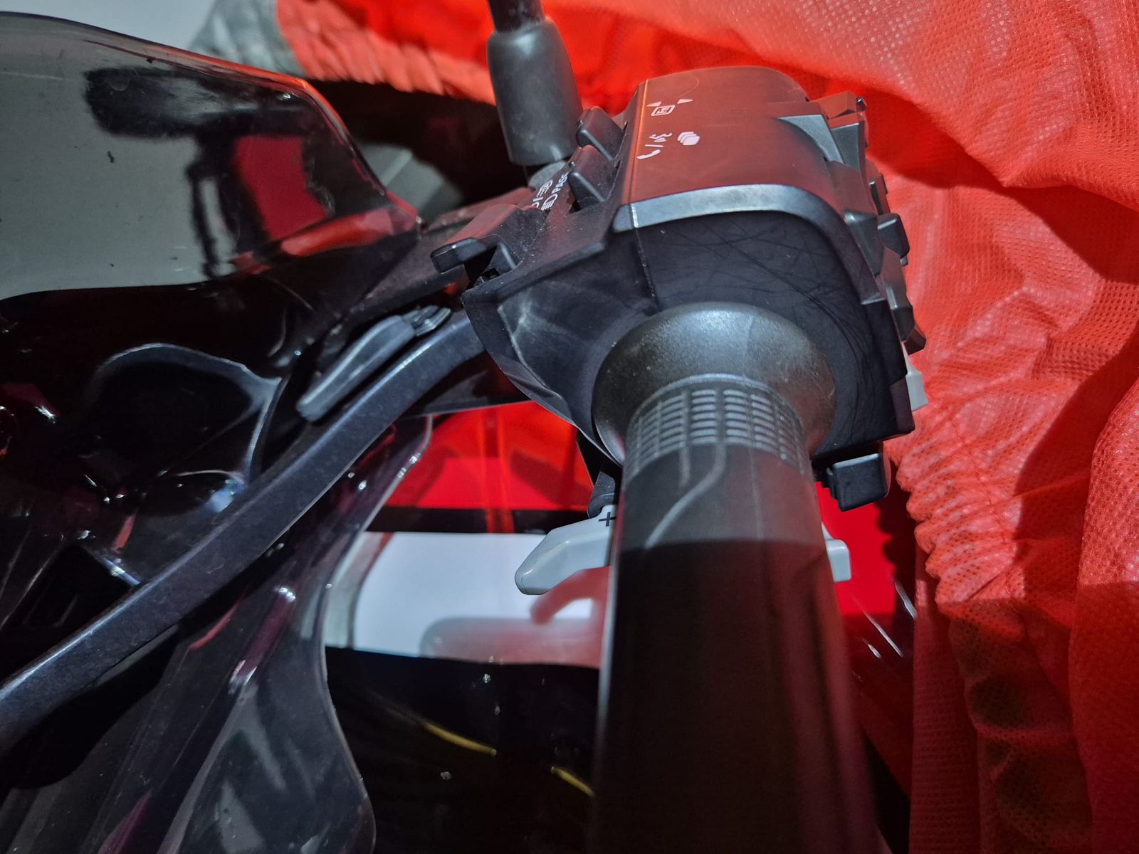

    Kabel kann ich da keine sehen, aber wäre die nicht generell über ein Loch im Lenker geführt?
    Wäre natürlich zu schön um Wahr zu sein 😋

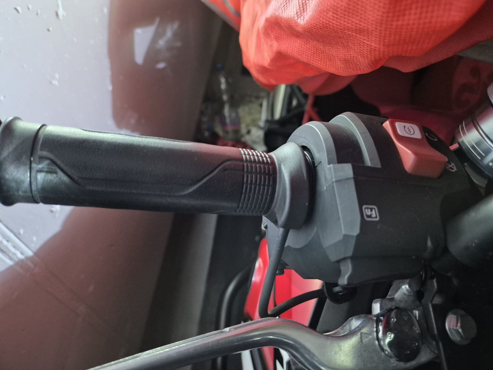

    Bei meinen Griffheizungen SD08 sieht man nicht das da von außen ein Kabel geführt wird. Habe jetzt nur die linke Lenkerseite abgelichtet. Da gehen dann nach der gesamten Griffbefestigung Kabel weg, die kann ich aber nicht so als Griffheizungsversorgung Augenscheinlich zu ordnen.
    Die Griffheizung funktioniert und lässt sich wie im Benutzerhandbuch einstellen und regulieren.

    Auf der linken Seite ist das Kabel durch die Lenkerarmatur geführt, auf der rechten Seite
    hängt es in einer kleinen Schleife durch.
    Sieht man auch auf dem Foto in Beitrag 2, da liegen die Griffe allerdings seitenverkehrt.
    Der links abgebildete Griff ist am Moped auf der rechten Seite, die Kabelzuführung ist
    deutlich zu sehen.

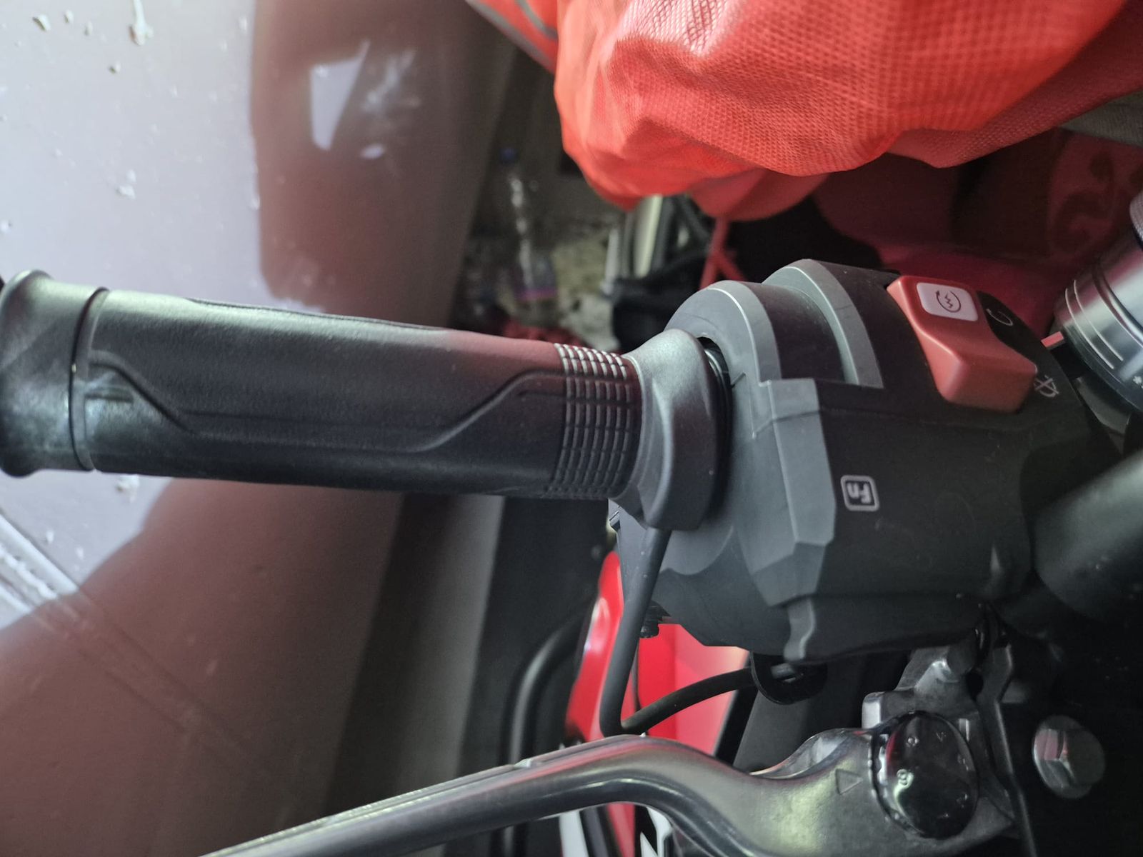

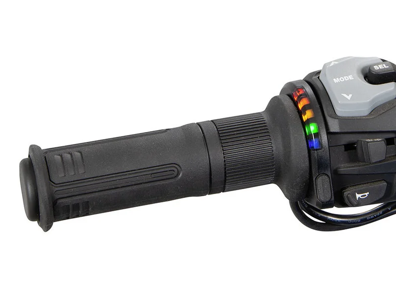

    Hier mal ein Foto meiner SD09, da ist das Kabel deutlich erkennbar.
    Ok, das Kabel habe ich definitv nicht. Das wäre mir aufgefallen.
    Jetzt ist nur die Frage wieso es unter meiner VIN abgespeichert ist.
