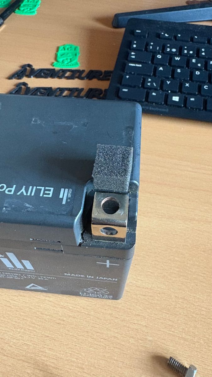

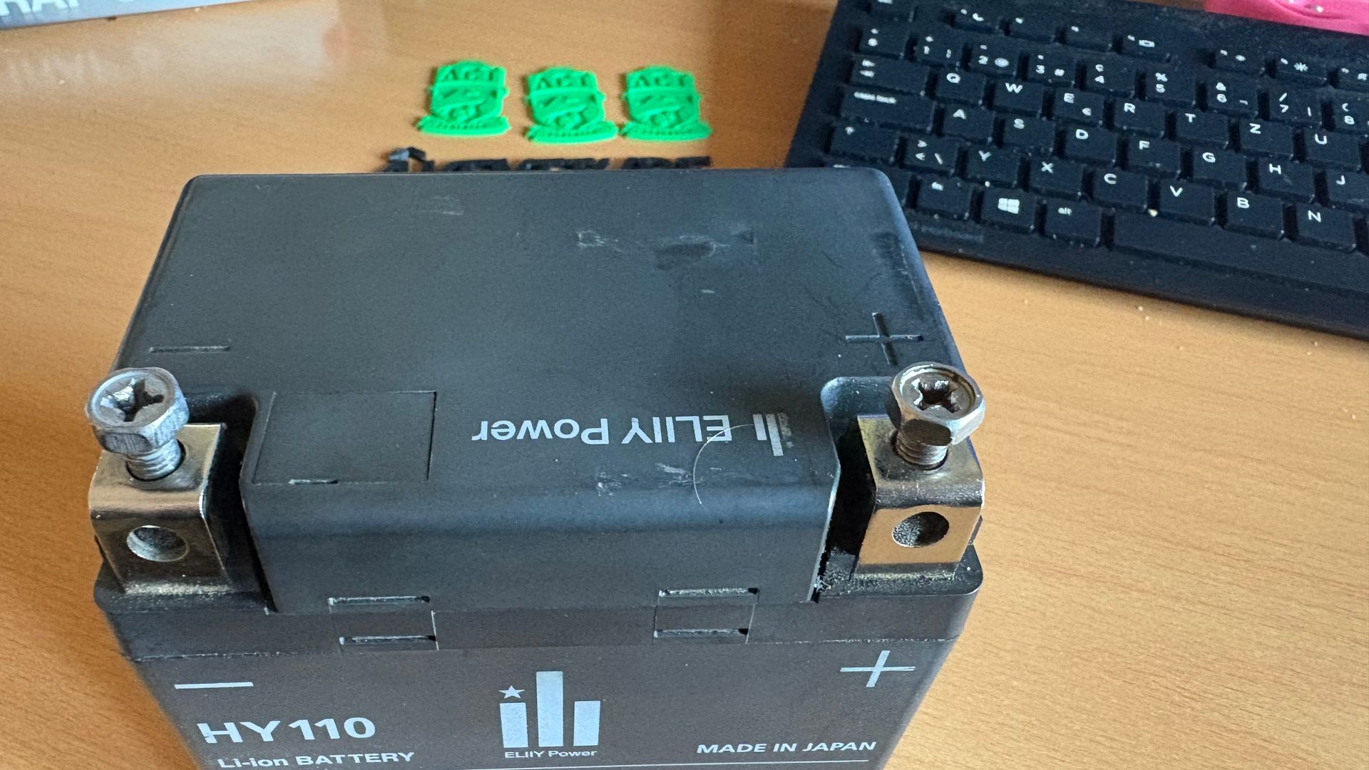

    Habt ihr euch auch schon geärgert wegen den Muttern der Batteriepole? Noch nie verklemmt, runtergefallen, verloren? Wenn nein, braucht ihr nicht weiterzulesen.
    Für alle anderen ein "Lifehack".
    Bisschen festen Schaumstoff zurechtschneiden, einpassen, und die Muttern bleiben immer dort, wo sie sein sollen:

    ..guter Trick ist auch jeweils ein ca 2cm langes Stück von der Langen Lasche eines ca 3mm breiten Kabelbinders abzwicken, in der Mitte Knicken zu einem U, und das dann unter die Mutter zu schieben bzw. mit der Mutter zusammen dann in das "Kästchen" zu schieben, sodass die Mutter hochgedrückt wird . :zwinker:
    M.E. noch besser, da das keinerlei Feuchtigkeit speichert--wie der Schaumstoff.... . Und die Mutter sitz richtig fest damit und da gammelt auch nichts! 8-)
    viele Grüße von der Mosel, Manfred :at3:
    Zum Glück bisher nicht. Aber das heißt ja nicht, daß es nicht doch irgendwann passieren kann.
    Daher habe ich trotzdem weitergelesen und danke dir für den Tip.
    genau eine solche Lösung praktiziere ich schon viele Jahre mit einem Stück 6er Benzinschlauch unter der Mutter. Unter die Schraube kommt zusätzlich eine dünne DIN 137 B Wellscheibe. Seither gibt es keine losen Batteriepolschrauben mehr.
