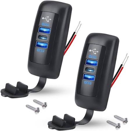

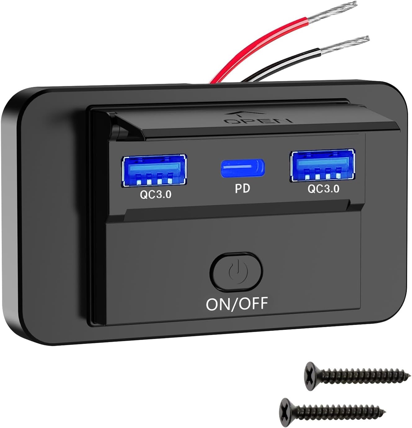

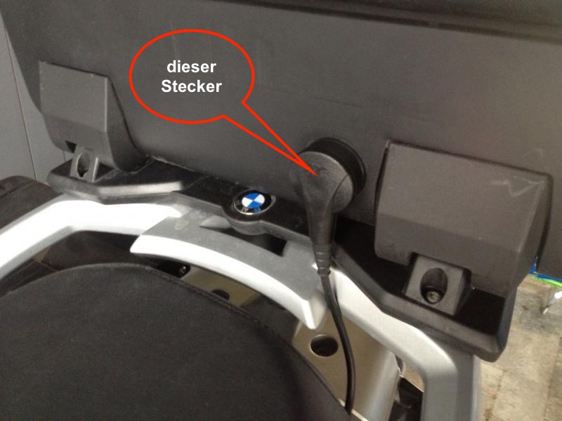

    Da ich sehr wenig Vorschläge bekommen habe, hier meine Recherche was anbelangt im TopCase USB Anschlüsse zu haben.

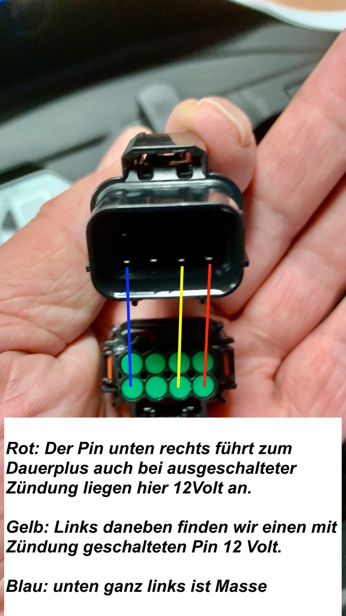

    Zum 12 Volt Strom entweder über den Roten Stecker oder unter der Sitzbank den Stecker Verwenden, dieser Verfügt über einen Dauerstrom und einen unterbrochenen Zündschlüssel gesteuerten Strom.
    Stecker unter der Sitzbank

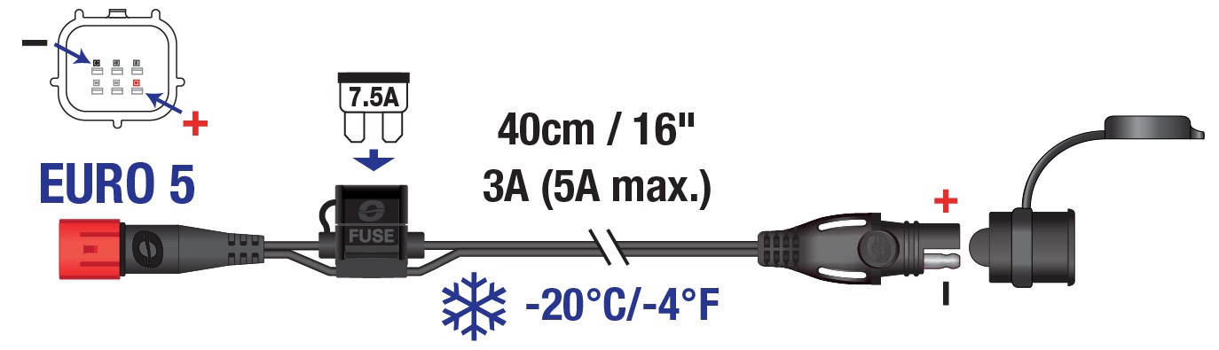

    Oder Alternativ der Rote Stecker, kann auch umgepolt werden, wenn man das richtige Werkzeug dafür hat.
    Von unter der Sitzbank kann man den Unterbrochenen Strom zum TopCase führen auch mit einen SAE Stecker, oder den Roten Stecker auch mit SAE Stecker mit dem SAE Kabel zum TopCase führen.
    Diese kann man dann mit einen Magnetsteker verbinden und somit ist das TopCase in wenigen Sekunden schnell getrennt ohne jeglichen größeren aufwand. Dieses Kabel kann man entweder unter der Sitzbank verschwinden lassen, oder sogar ganz entfernen. Wenn man diesen wieder benötigt kann dieser wieder sofort angeschlossen werden unter der Sitzbank (ist ja dann ein SAE Stecker) montiert.

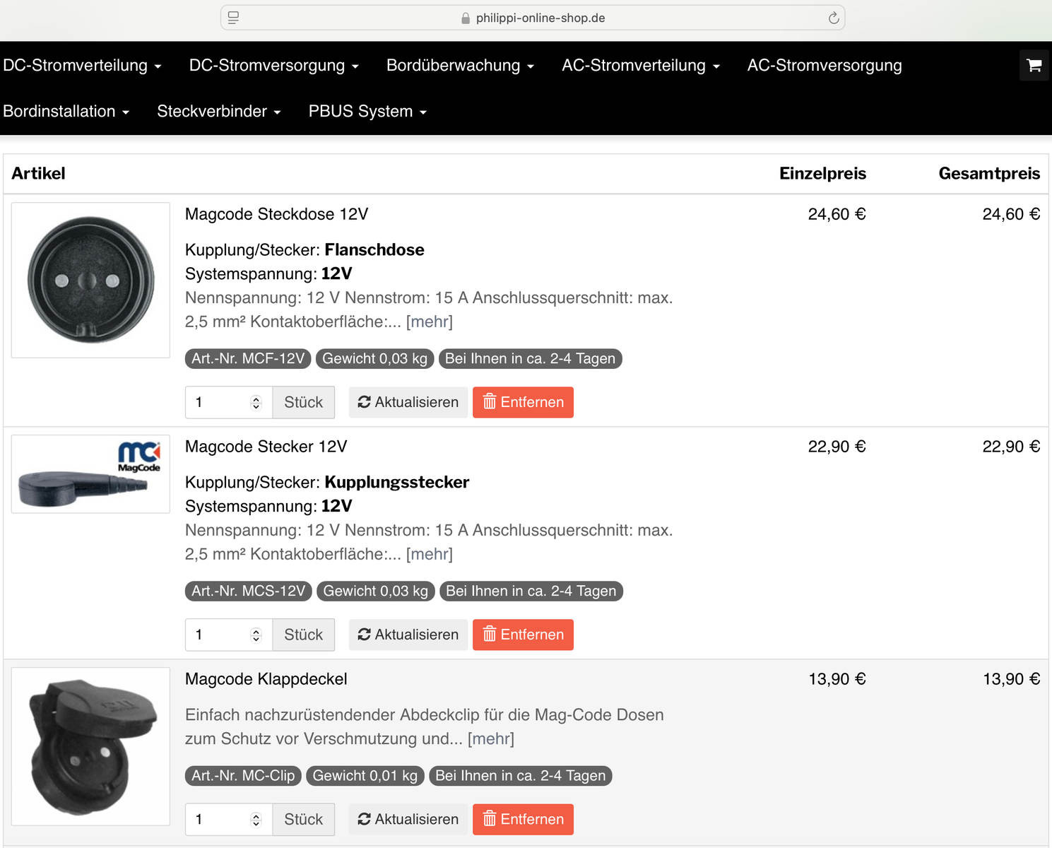

    Hier die Magnetstecker für den 12V Anschluss

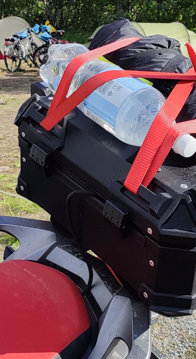

    Im inneren des TopCase kann dann der USB Stecker angeschlossen werden.
    Mann muss halt dann nur sauber Arbeiten beim verlegen der Kabeln

  • #12
    Ohne Leistungsrelais würde ich das nicht machen bei dem Stecker.
    Steckeranschluss Zündungsplus kann gerne das Relais schalten und das Relais bedient dann deinen SAE.
    Das kann man sich ja auch als Kabelbaum mit zwei Schnellverbindern bauen.
  • #13
    Vom roten Stecker würde ich die Finger lassen. Der ist für den „Service“ gedacht und nicht zum Anschluß von Zubehör. Das Thema hatten wir schon in diversen anderen Threads, wenn es um die Stromversorgung von Zubehör und Co. geht.
    Grüße aus dem wilden Süden,
  • #14
    Richtig so ist es ja gedacht, habe es nur vergessen zu erwähnen.
    Beides ist möglich, Rücksprache mit Honda da kann man sogar seine Batterie laden. Der Stecker verfügt über zwei Stromkreise, einmal als Dauerstrom und der andere ist an der Zündung geschaltet. Und Masse Kabel ist auch vorhanden.
    Fahr nicht schneller, als dein Schutzengel fliegen kann.
    Allzeit gute Fahrt wünscht die Africa Twin on Tour.
    Einmal editiert, zuletzt von Schwarzwald-Elch () aus folgendem Grund: Ein Beitrag von Africa Twin on Tour mit diesem Beitrag zusammengefügt.
  • #15
    Die Batterie über diesen Stecker Laden? Bei dem geringen Kabelquerschnitt? Da brauchst Dich nachher nicht wundern, wenn es dort mehr als warm wird.
    Sorry, aber ein Diagnose / Service-Stecker ist nunmal nicht als „Powerquelle“ für andere Verbraucher gedacht.
  • #16
    Das ist schon richtig, aber es ist möglich. Auch der WingMen pro kann man dort sogar anschließen und wird auch so empfohlen vom Ridelink.
    Ob man es tut ist wieder eine andere Sache, habe auch nur aufgezählt was möglich ist. Ein muss, muss jeder selber entscheiden wie er das macht. Ich würde auch nur den Strom unter der Sitzbank nehmen und nicht den Roten Stecker.
  • #17
    Das ist aber dem Umstand geschuldet, die Diagnosemöglichkeiten der Ridlink Software nutzen zu können, die der WingMan pro bietet.
    Ist schon etwas Anderes, als dort Strom abzuzweigen.
