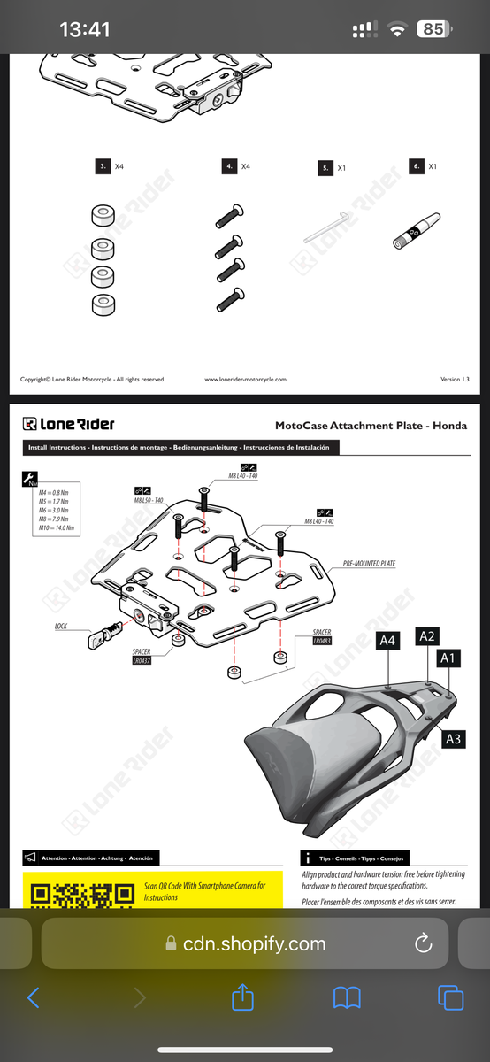

    Ich habe mir damals im Angebot das Topcase von Lone Rider gekauft. jetzt ist es so, dass vier Schrauben beiliegen und vier Abstandshalter, aber keine Kontermuttern. In der Anleitung sehe ich, dass die Schrauben einfach in die vorhandene Gepäckträger Halterung der Africa Twin Englschalk Trooh bt werden sollen. Diese hat aber kein Gewinde. Laut Teile Liste ist alles komplett. Kann es sein, dass sich am Gepäckträger der Africa Touren etwas geändert hat zwischen den Modellen 2024 und 2025? Was übersehe ich?
    Danke vorab

    Hab ich mir zwischendurch angesehen, aber da fehlen definitiv die Gegenmuttern.
    Da das originale Topcase samt Trägerplatte auf beide passt, nein.

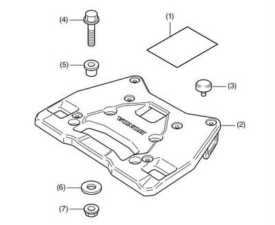

    Hier kannst du dir mal die originale Trägerplatte ansehen, wird wie bereits erwähnt mit
    Schrauben und Muttern befestigt.
    Gepaecktraeger hinten (pla) für Honda AFRICA TWIN 1100 DCT ADVENTURE SPORT 2022 - Honda

    So schaut´s aus. Am besten die Platte mal montieren und prüfen ob die Schrauben unten
    weit genug rausstehen. Und dann ab in den Baumarkt, Scheiben und Muttern kaufen.
    Am besten eine Schraube mitnehmen, falls wir´s hier mit Feingewinde zu tun haben.
