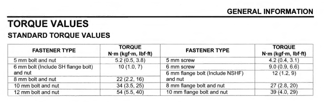

    Wenn jetzt noch jemand die Drehmomente für die vier Schrauben oben hat wäre ich dankbar.

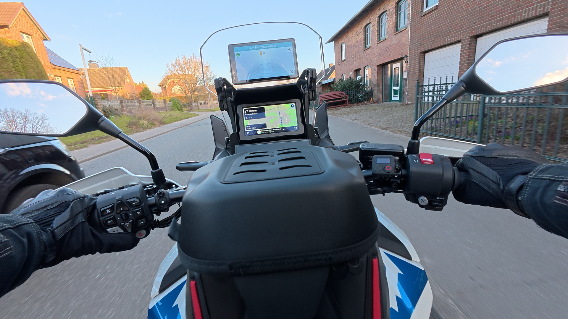

    Es funktioniert hervorragend auch in Verbindung mit einem Zumo XT2.
    Auf dem Bild werde ich gerade überholt.
    Vielleicht hilft dir das weiter:

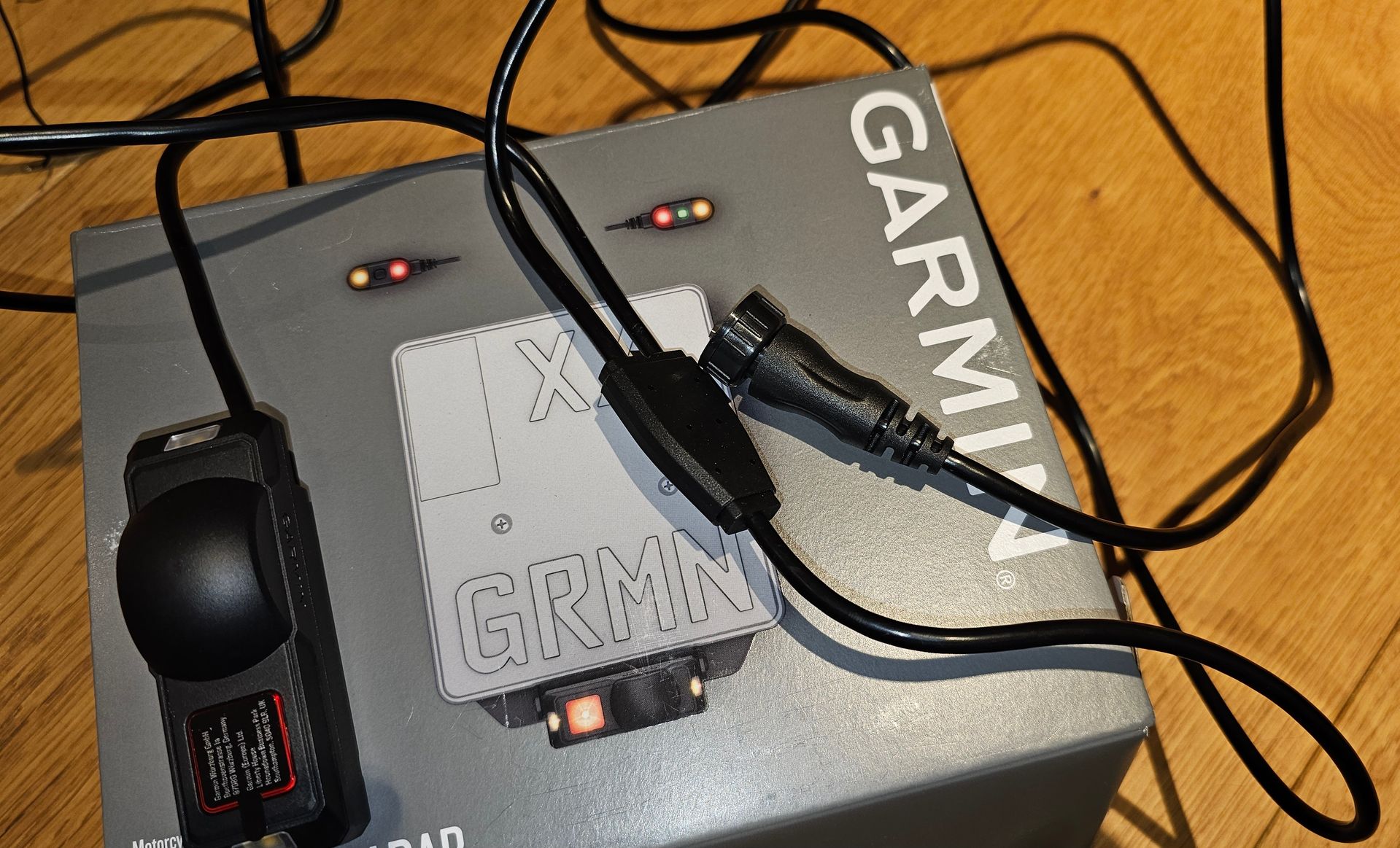

    das ganze wird nur im Navi / Handy angezeigt???
    Ich dachte man baut die kleinen Lampen irgendwo im Sichtbereich an und die fangen dann an zu leuchten wenn was im Toten winkel ist.

    kommt vermutlich drauf an, was man alles installiert hat. Hab irgendwo nen VIdeo gesehen, wo auch so kleine "ampeln" auf der jeweiligen Lenkerseite zu sehen waren..
    edit: ach bei garmin war's :D
    https://www.garmin.com/de-DE/p/1227031
    Aber ob der Sensor hinten am Kennzeichenhalter dann tatsächlich auch blinkt und leuchtet ist mir nicht ganz klar, bzw. leuchtet mir nicht ein, wenn dem so wäre.

    genau so meine ich das. @Hobbyfahrer hast du schon Erfahrungen wenn man in einer Gruppe relativ nah und versetzt fährt??? Ist das dann ständig am warnen???
