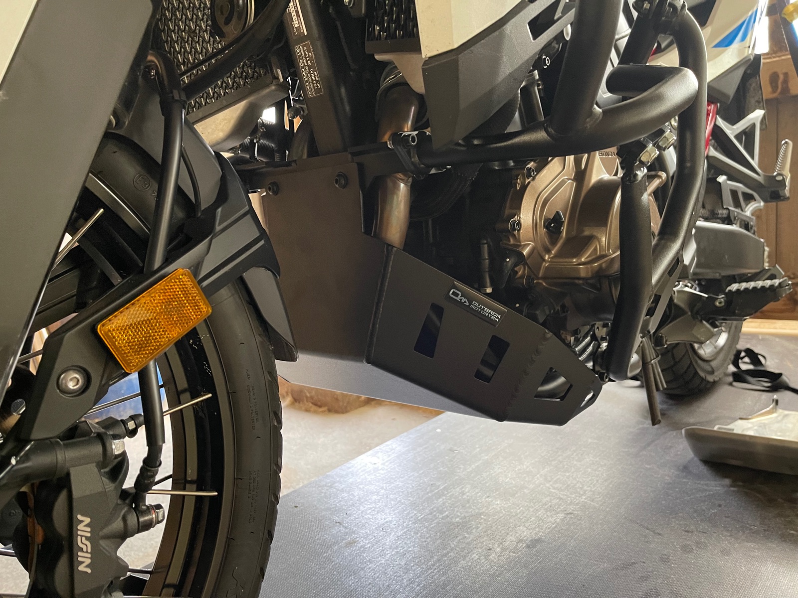

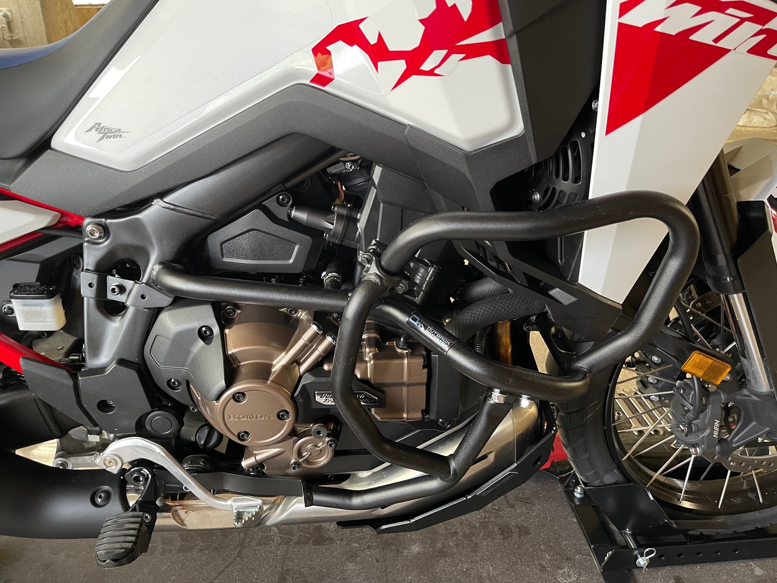

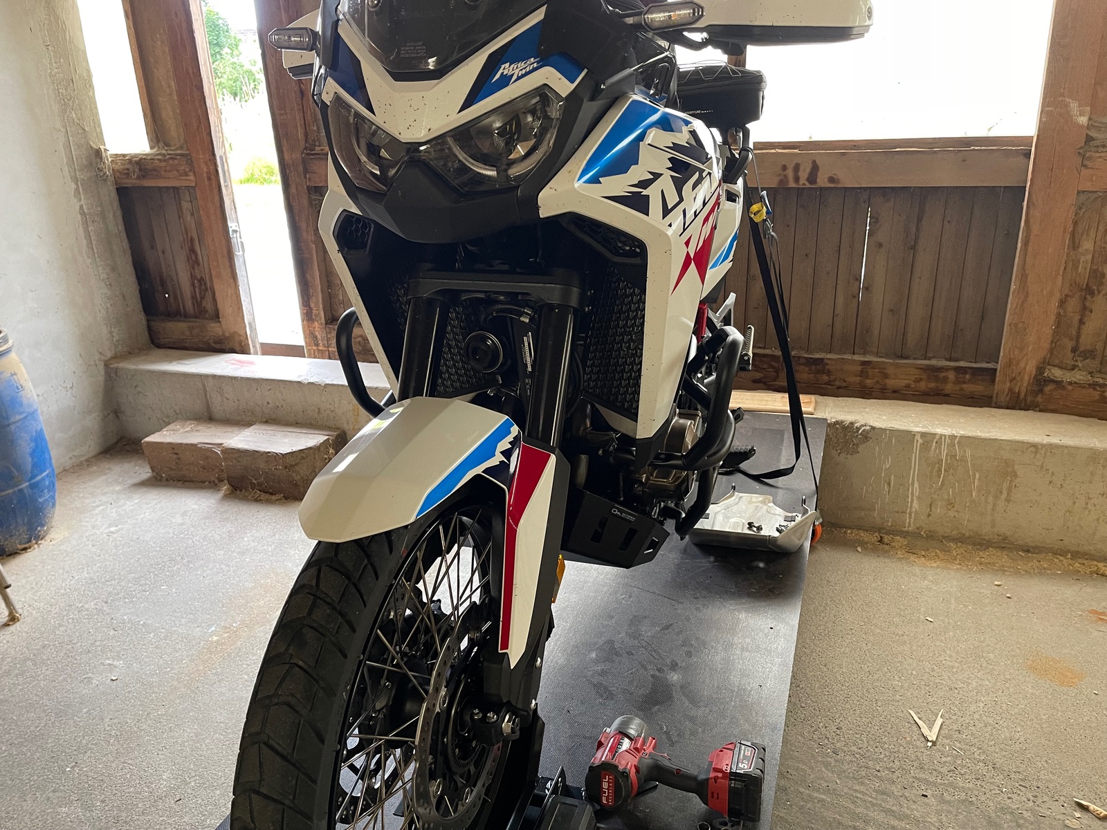

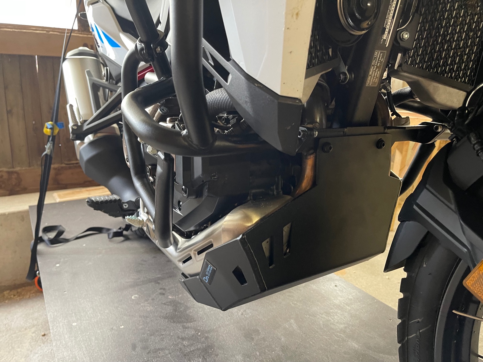

    Ich habe mir den Sturzbügel von Outback gekauft.
    Wie vorgeschrieben wollte ich die Reihenfolge
    Mitte - Motorschutz - oberen Bügel
    einhalten.
    Der mittlere ging gut dran aber es fängt schon beim unteren an.
    Der passt überhaupt nicht.
    Schätze der Obere wird auch nicht passen....

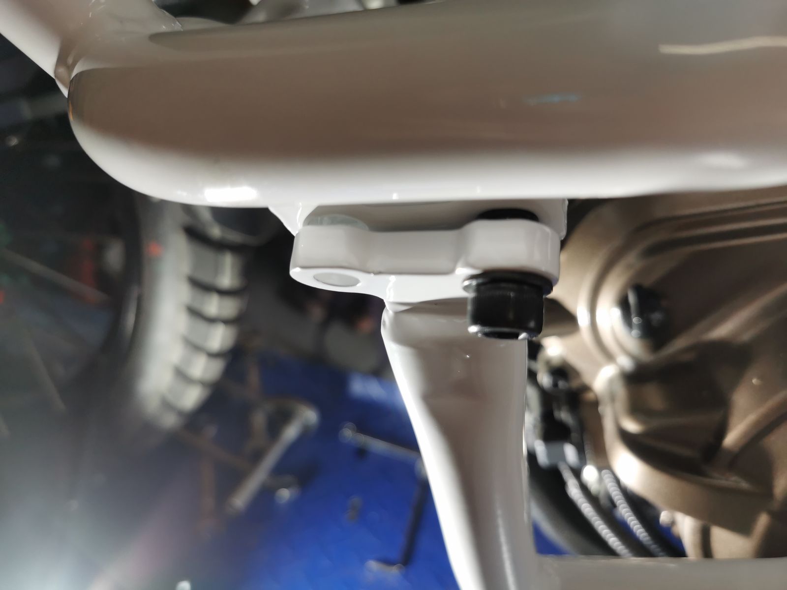

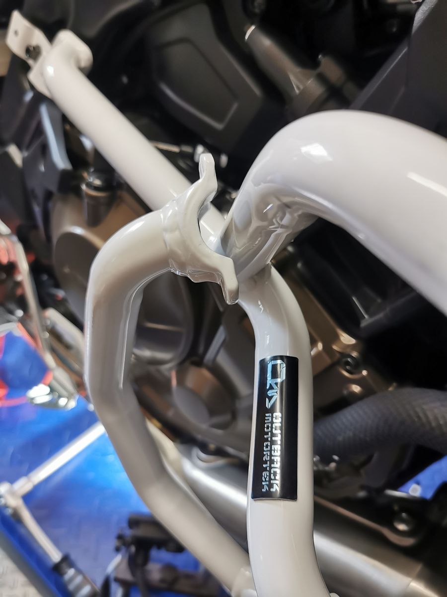

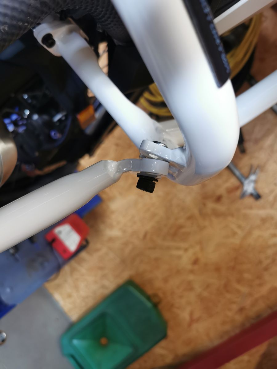

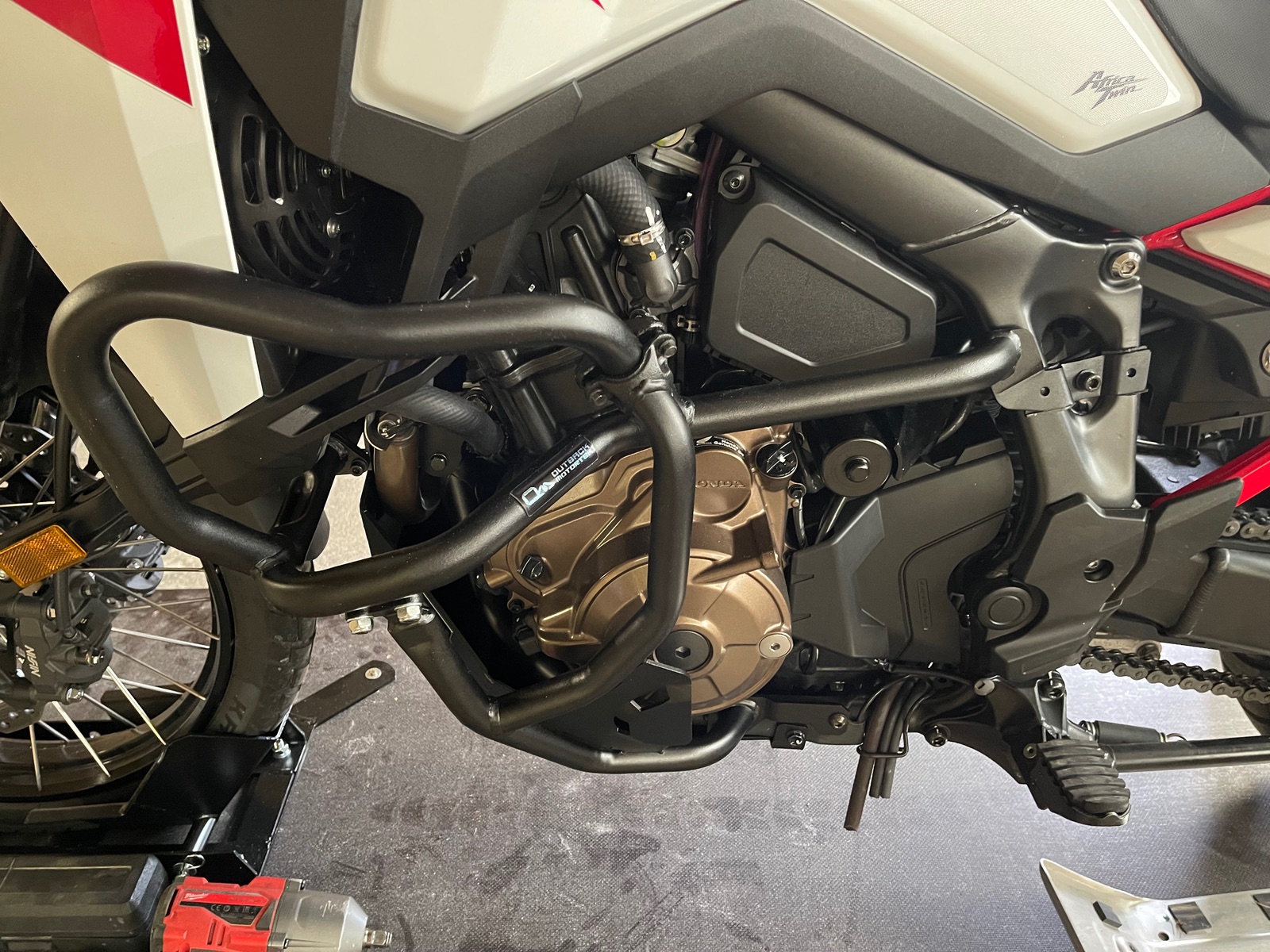

    Hat bei mir leider auch so ähnlich ausgesehen.
    Habe dann reklamiert und Ersatz bekommen.
    Es wäre aber gelogen wenn ich sage dass es jetzt 1A passt.
    Sie hatten angeblich eine schlechte Charge wo es nicht so genau passt, allerdings ist der Ersatz nicht viel passender.
    Habe es dann mit mehrmals lockern, neu ausrichten und ordentlich anziehen irgendwie hinbekommen.
    Gute Passform ist allerdings was anderes.... Enttäuschend bei dem Preis

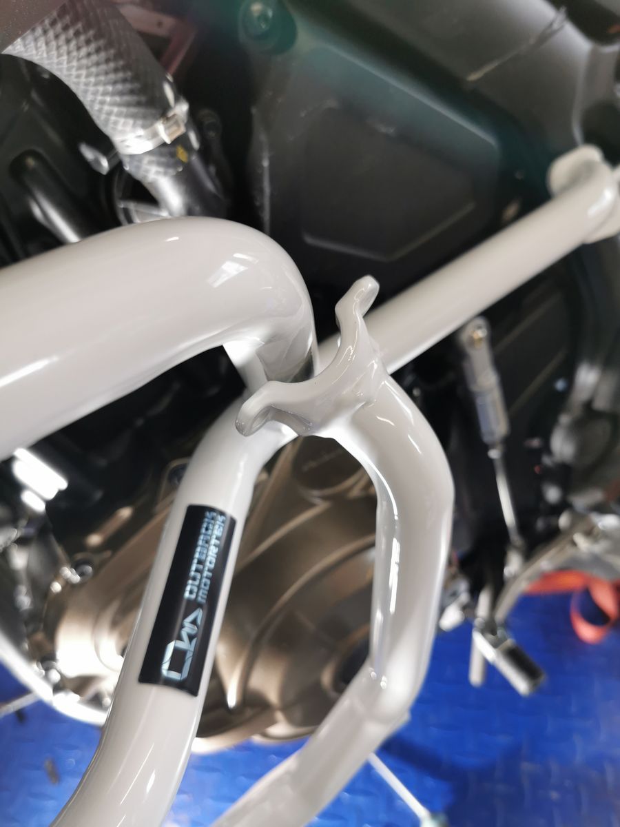

    Auch bei mir ist an der Klemmung zwischen unterem und mittlerem Bügel des Spaltmaß wie oben im Bild. Hatte keine Lust es wieder weg zu schicken um dann den gleichen Murks als Ersatz zu bekommen. Mit etwas Gefühl festgemacht..
