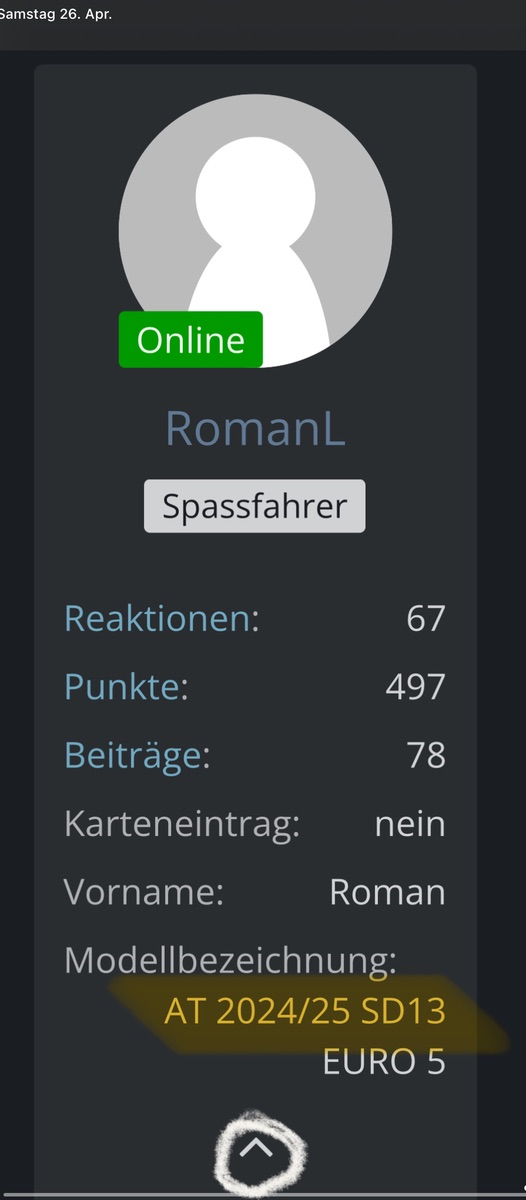

    SD14 und SD13 unterscheiden sich aus gutem Grund. 🍻
    Für den Rest kam (bei Honda zumindest) immer der selbe HS raus. Aber vielleicht hat der Kollege am Tresen ja falsch gesucht.?🤔
