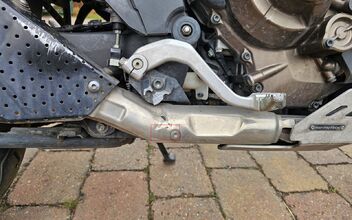

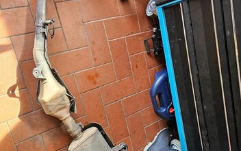

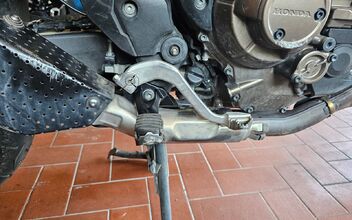

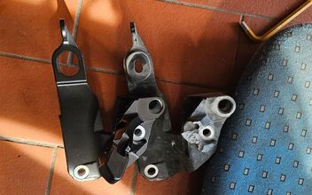

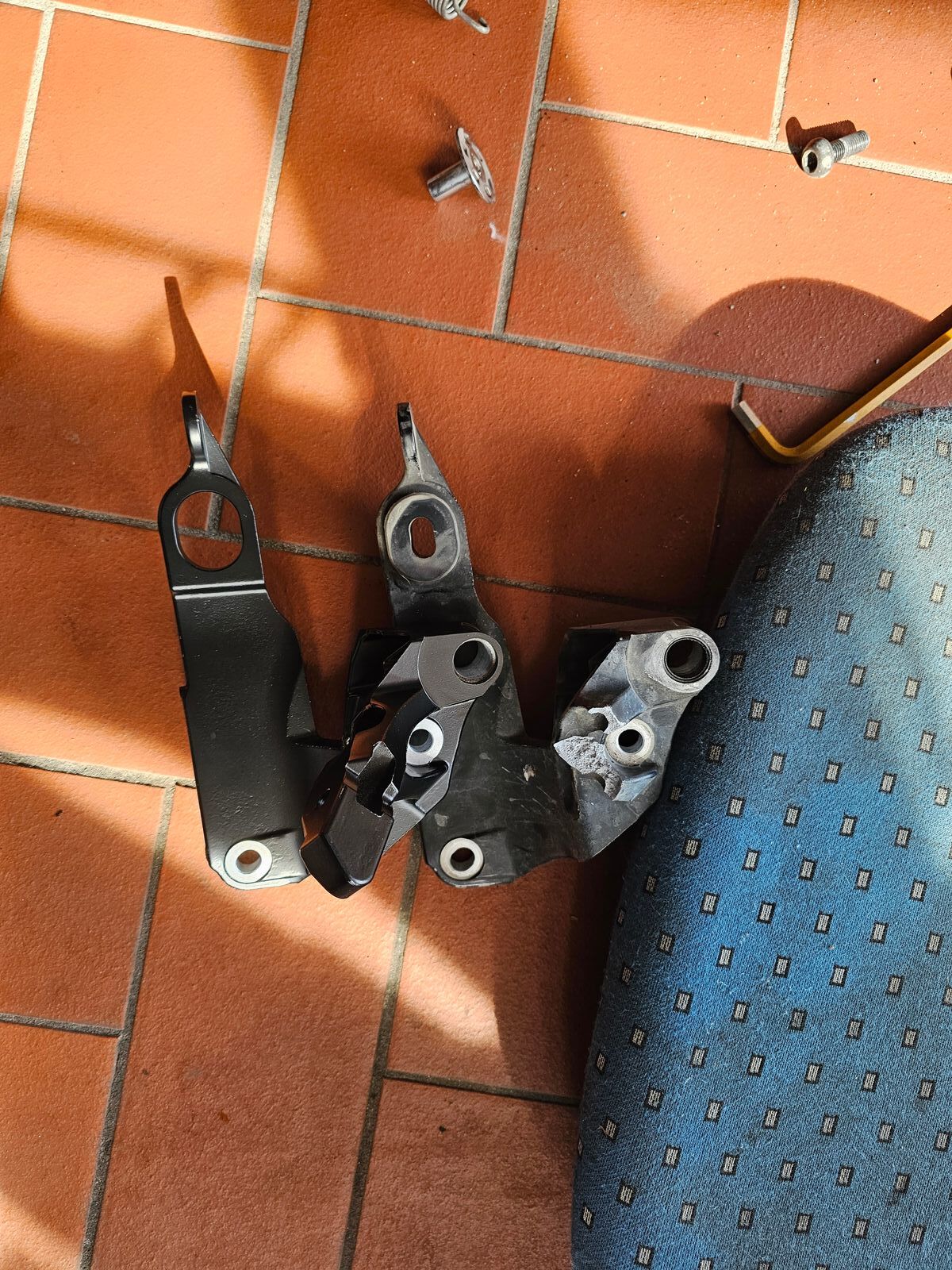

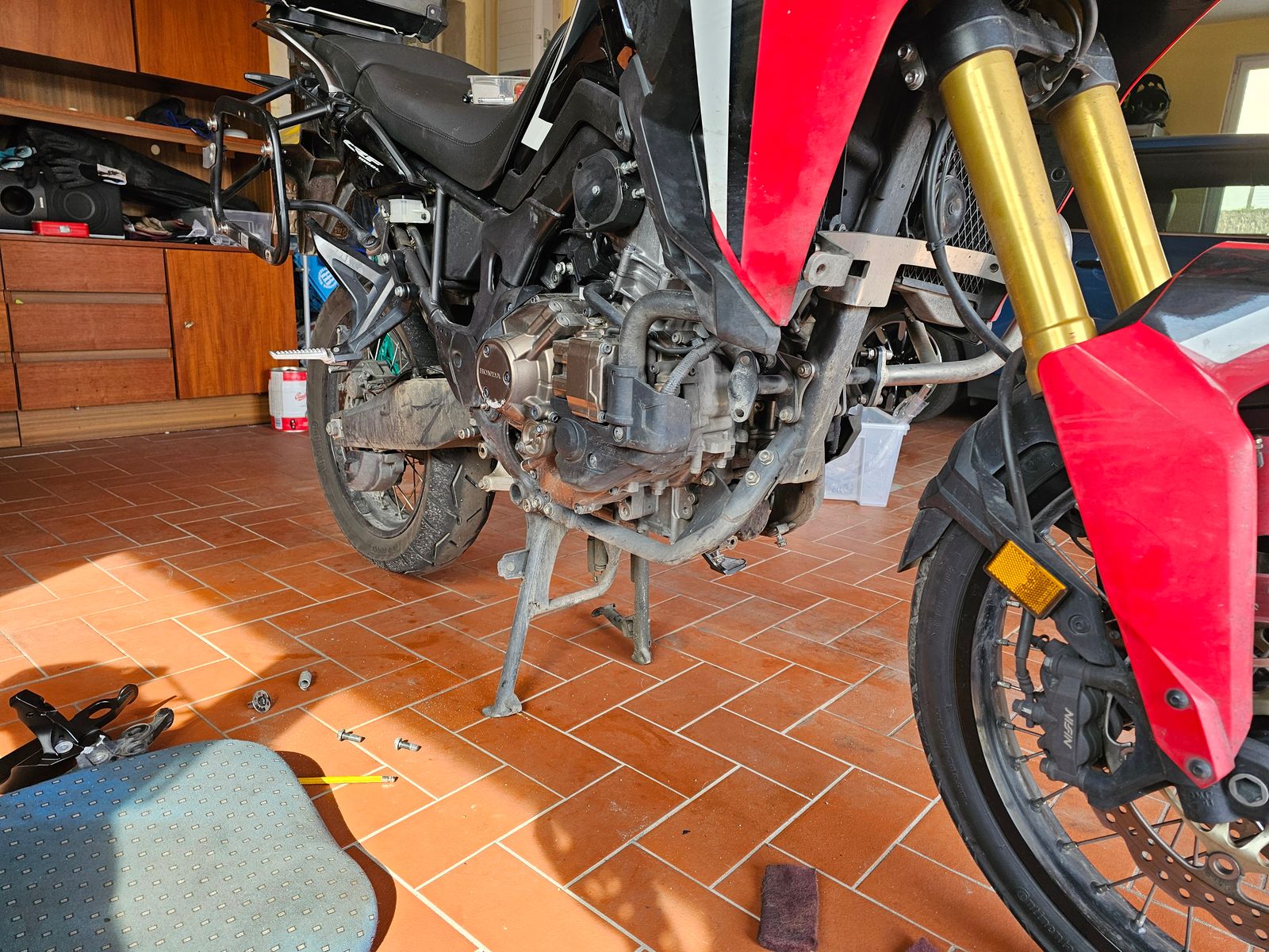

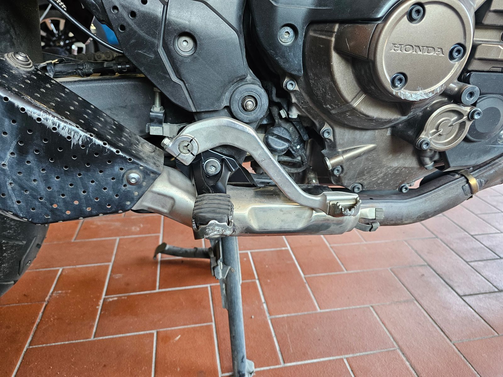

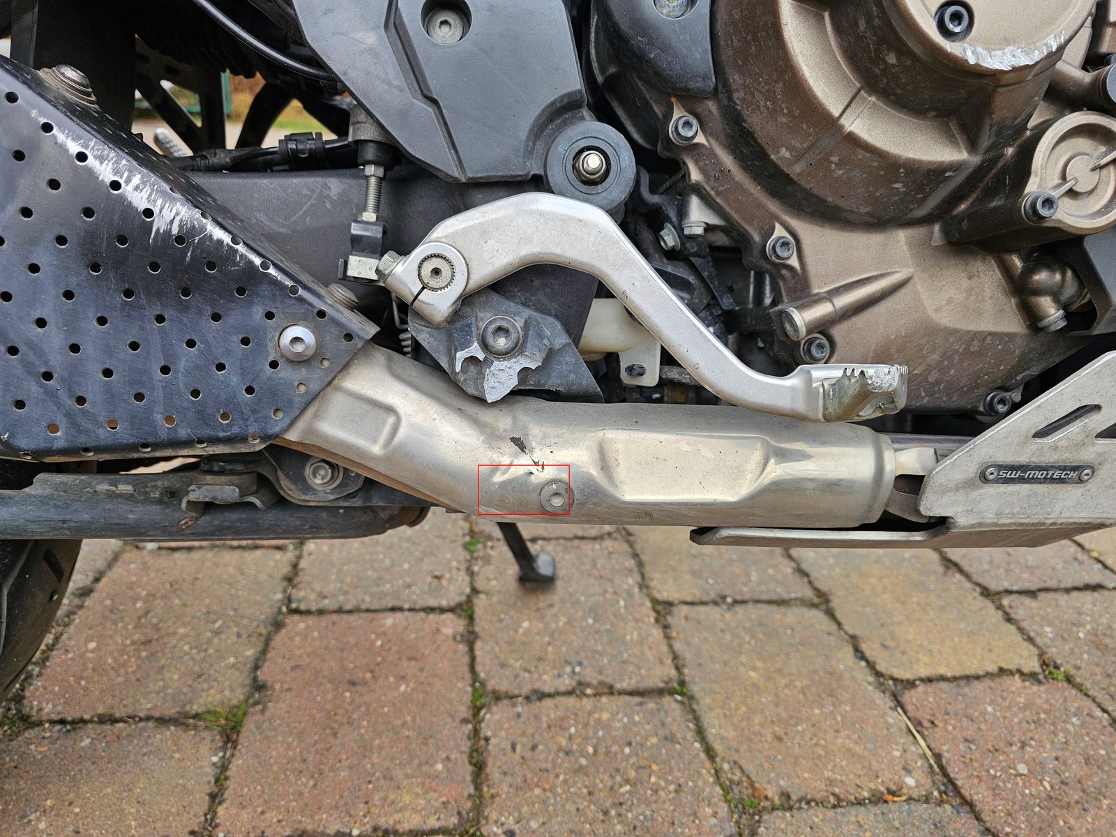

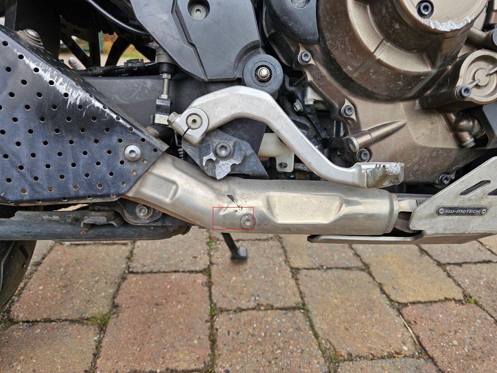

1. Fußrastenträger rechts

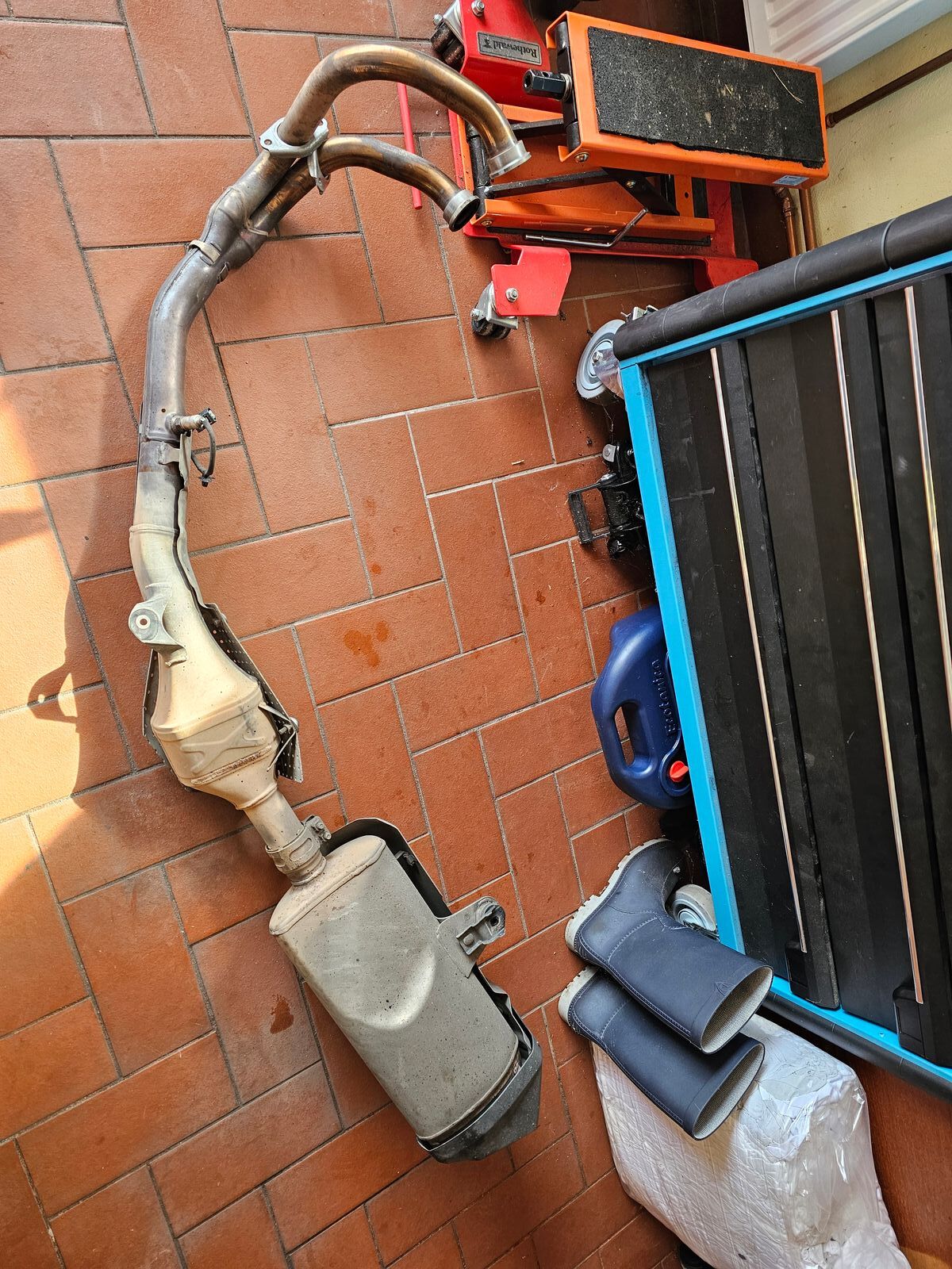

der kommt voraussichtlich morgen aus Japan an. Leider ist eine der 3 Schrauben hinter dem Krümmer versteckt (grob im Bereich des roten Rechtecks glaube ich)
D.h. der Krümmer muss runter, um den tauschen zu können. Fragen: benötige ich außer der 2x Krümmerdichtung und 1x Dichtung zum Endschalldämpfer noch irgendwas? Ist beim lösen und Befestigen des Krümmers an der AT irgendwas besonderes zu beachten? WHB liegt vor, aber mich interessieren Tipps von persönlichen Erfahrungen. Krümmer habe ich an der F650GS damals regelmäßig runter genommen, da ging das immer ohne Probleme. Aber am Auto z.B. rechnet man ja eigentlich immer damit, dass mindestens 1 Stehbolzen abbricht oder sowas. Deshalb frag ich lieber. Alles präventiv mit WD-40 einjauchen?

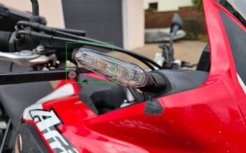

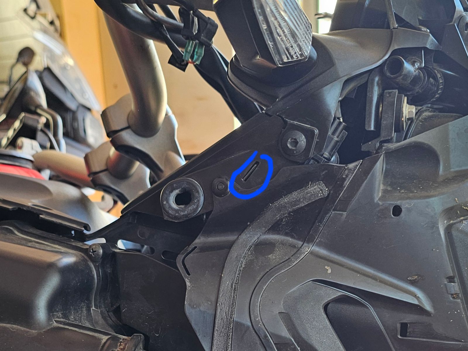

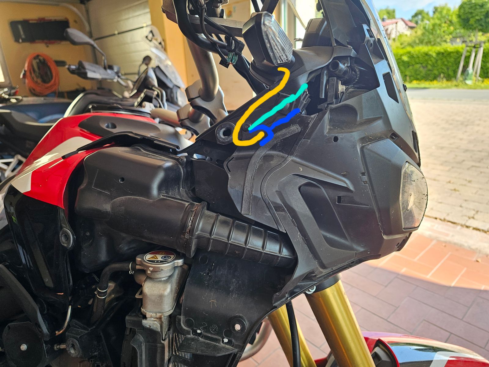

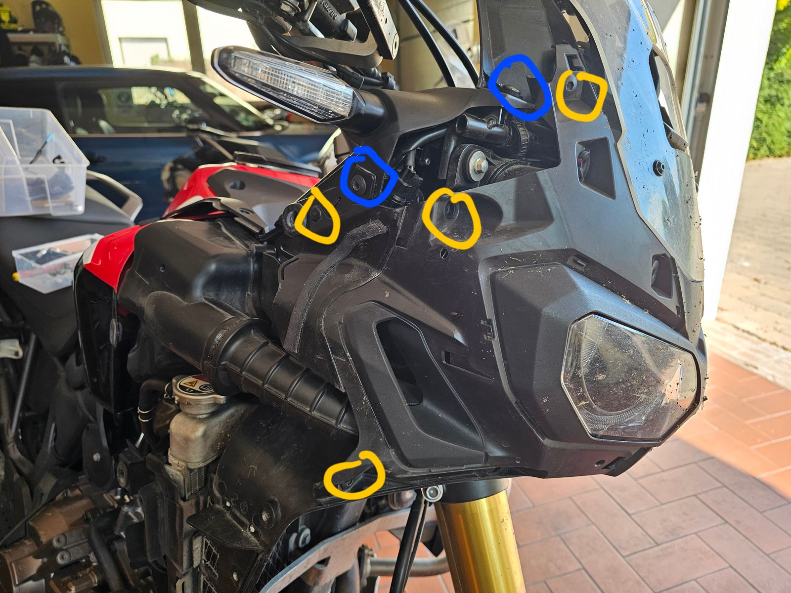

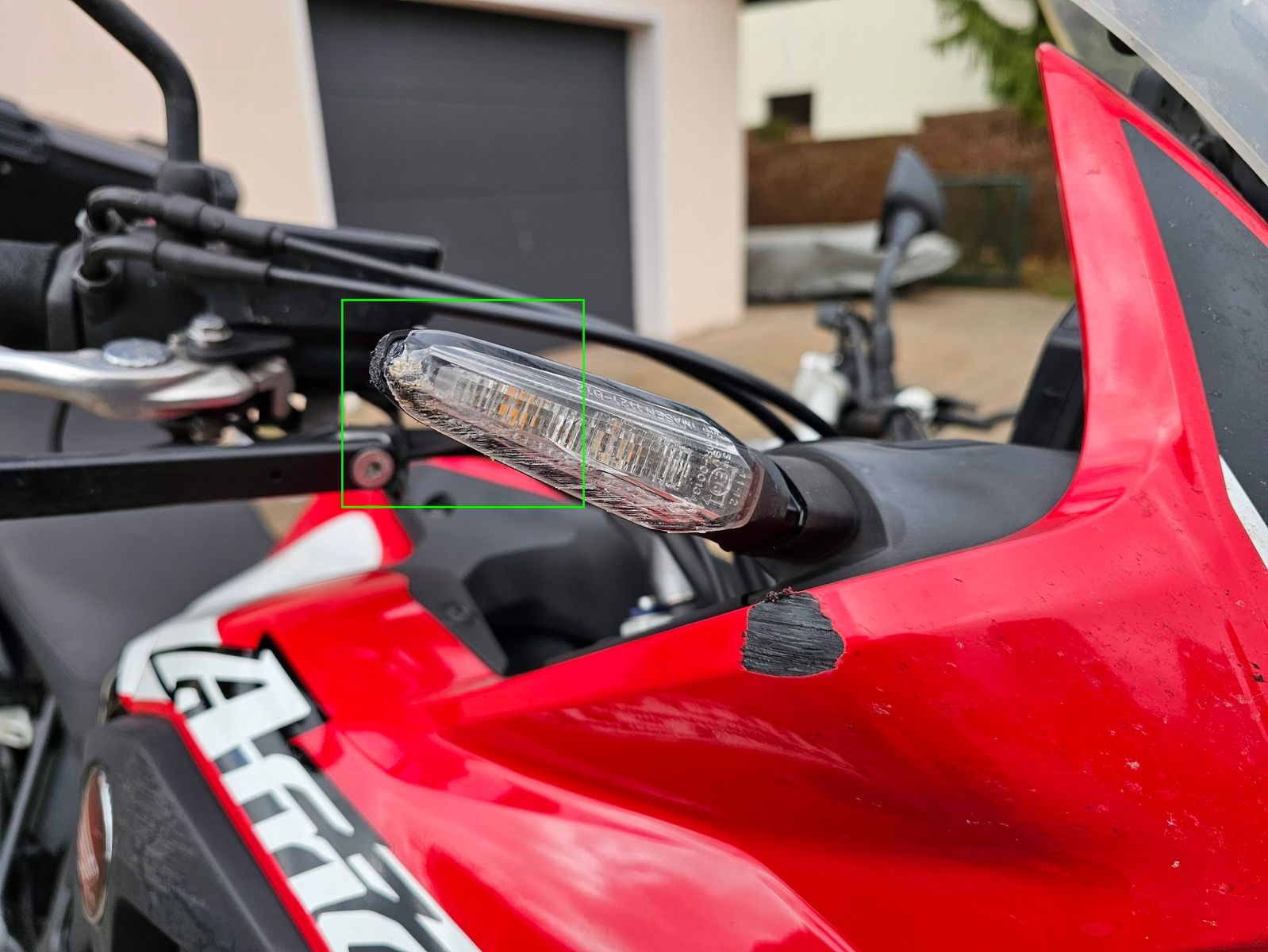

2. Blinker

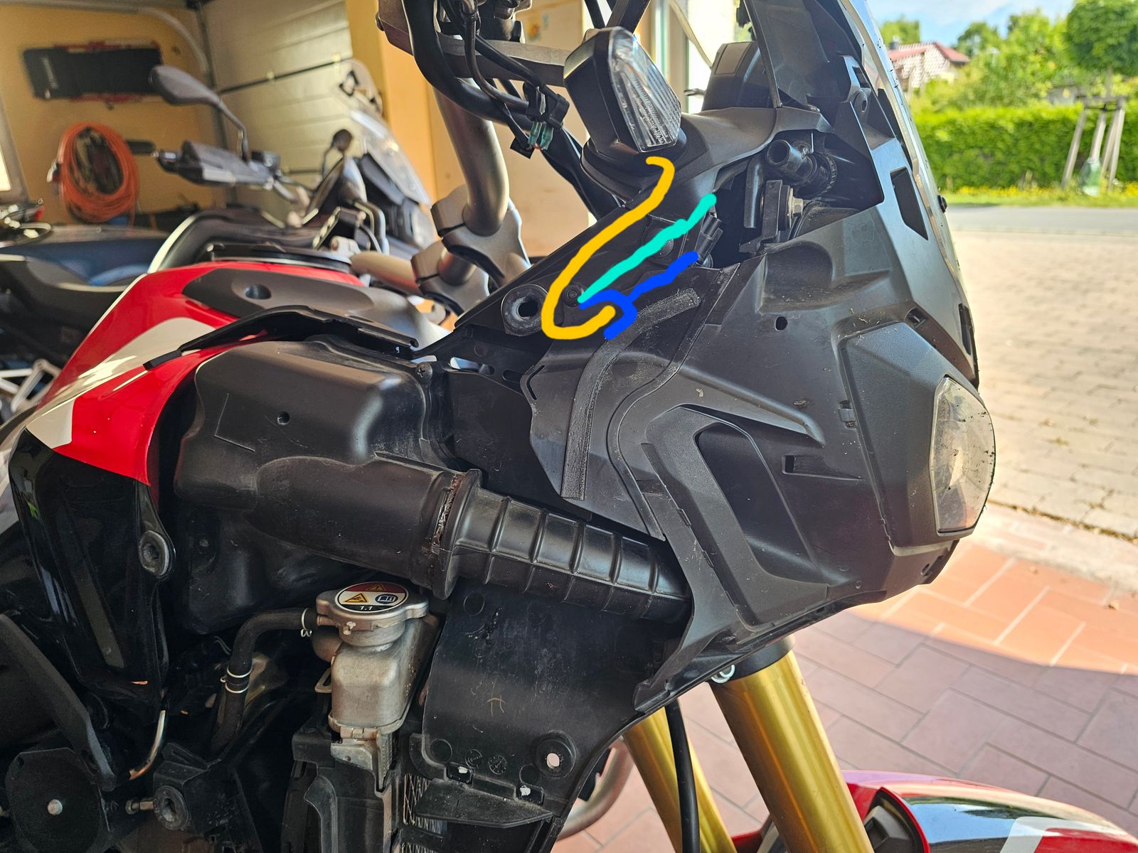

Ersatz ist bestellt, kommt aber nicht rechtzeitig an. Der Blinker ist noch dran und positionsleuchtet und blinkt auch noch normal. Befestigung am Mopped ist nicht ideal, aber für das eine Training, das er noch mitmachen soll, gut genug. Problem: im inneren sind 2 LED Segmente mit jeweils 2 LED. Das äußere davon ist im Blinkergehäuse lose (im Bild links im grünen Kasten).
Es leuchtet noch, wie es soll, wackelt aber durch die Motorvibrationen umher. Kann man den Blinker irgendwie öffnen? Dann würde ich es irgendwie wieder festkleben. Ich habe aber Angst, dass ich beim Versuch, den Blinker zu öffnen, mehr beschädige, als jetzt schon beschädigt ist. Deshalb frage ich lieber, ob irgendwer damit Erfahrungen hat. Schrauben habe ich von außen bisher keine gesehen. Ich würde jetzt probieren, das "Glas" abzuhebeln. Hab aber wie gesagt Angst, den Blinker dabei noch kaputter zu machen, als jetzt schon.
Falls für den Tag Regen kommen soll, würde ich das Glas noch präventiv mit Silikon abdichten.
Es geht wie gesagt nur um das eine Fahrsicherheitstraining. Umbuchen kann ich das leider nicht mehr und der Blinker wird auch noch getauscht. Er kommt nur zu spät an.
