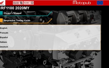

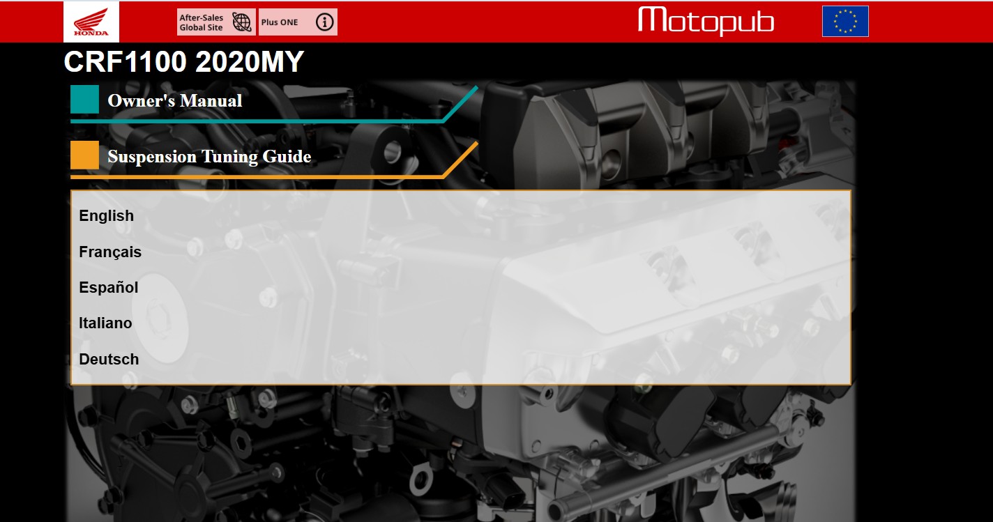

    Kann an die PDF irgendwie übersetzen ? Also gibt es ein Tool was das kann ?
    https://2rom-prd-data.hondamotopub.com/al/HMEG/CRF1100/2020/2/CRF1100L_34MKSV00_1.pdf#page2
    Die ist doch in Deutsch? 😎
    - Honda NSR 125 R 1997
    - Aprilia Tuono 660 2021
    - Honda CRF 250 L MD44 2019
    - Honda CRF 1100L DCT SD08 2022 Rot
    - BMW R1250R 2024
    - Yamaha Tenere 700 2024
    Yep,
    wählt man suspension tuning guide aus, kann danach die Sprache ausgewählt werden.
    KE175, XL500S, XL600R, CB900F2, VFR750F RC36, CBR1000RR SC57, SD06DCT, CB1000R SC80, derzeit SD08DCT+CB1000HornetSP
    Ja auf dem Handy . Auf dem PC nicht . Warum auch immer :confusion-scratchheadyellow:
    Ok alles geklärt :handgestures-thumbupright: :handgestures-thumbupright: :handgestures-thumbupright:
