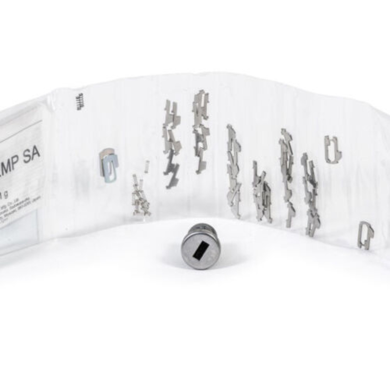

    Folgende Teile habe ich bestellt:
    Schließzylinder für Koffer
    original Honda Schließzylinder für Koffer CYLINDER INNER SET, 1KEY Zylinderinnenset für 1-Key-System –ermöglicht die
    www.motoschuh.de
    Befestigungsrahmen für Schließzylinder
    original Honda Befestigungsrahmen für Schließzylinder passend für: CRF 1000 Baujahr 2016-2019 NX 500 ab Baujahr 2024 CRF1100 ab
    www.motoschuh.de

    Also braucht man 2 Ersatzteile. Schließzylinder und die dazu gehörige Hülse.
    Teile Nr 08M70-MJE-D02 und 08M71-MJE-D01
    Die habe ich bestellt und warte drauf. Wenn alles geliefert ist berichte ich über den Einbau. Müsste aber , mal abgesehen von der Friemelarbeit Schließzylinder codieren, alles klappen.
