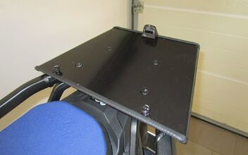

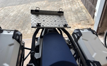

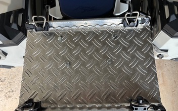

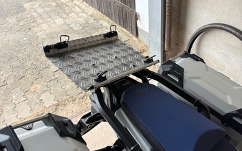

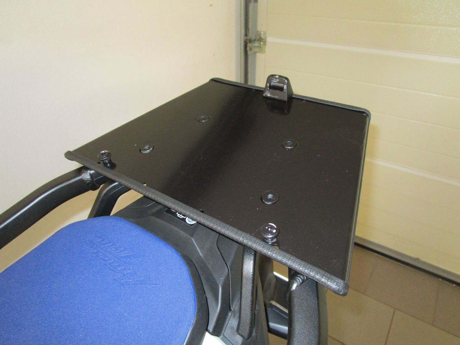

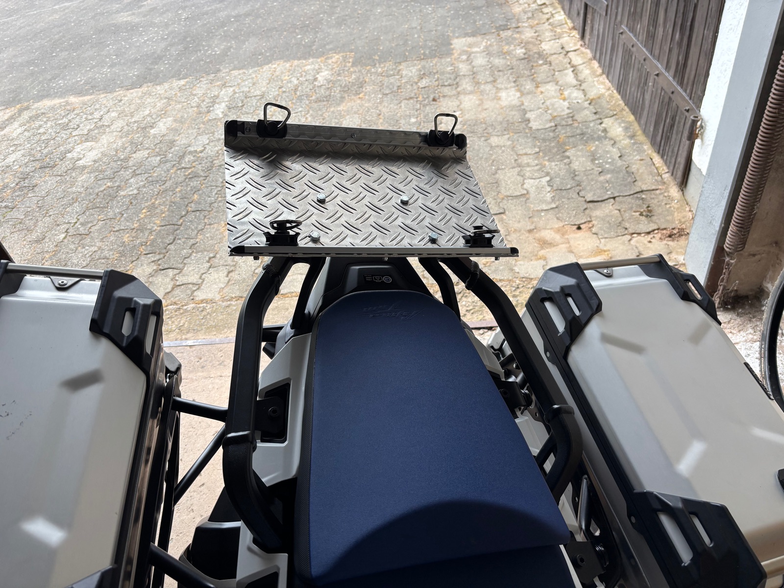

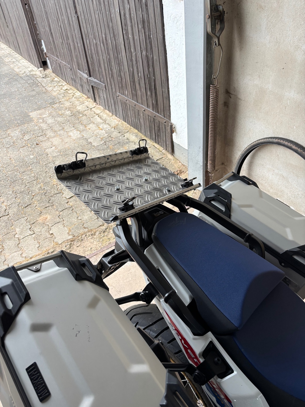

    da es in der nächsten Woche, mit meinem Sohn als Sozius, für ein paar Tage auf Tour geht, habe ich mir einen Trägerplatte für die Heckrolle gebaut. Alublech gekantet, Airlineschienen drauf und fertig.
    Aber nun meine Frage:
    Ist das überhaupt erlaubt so ein Eigenbau???
    Logisch geht das . Deine Platte zählt zur Ladung und für die Ladung ist nur der Fahrer verantwortlich . ;)
    Bei mir ist einiges Handmade . Was es nicht zu kaufen gibt oder nicht so wie das gern hätte das wird einfach selbst angefertigt . :saint:
    Da gibt es schon Regeln die zu beachten sind. Scharfe Kanten, wenn die Statik verändert wird usw. So wie bei dir sehe ich da keine Probleme.
    Na dann ist ja gut 😃

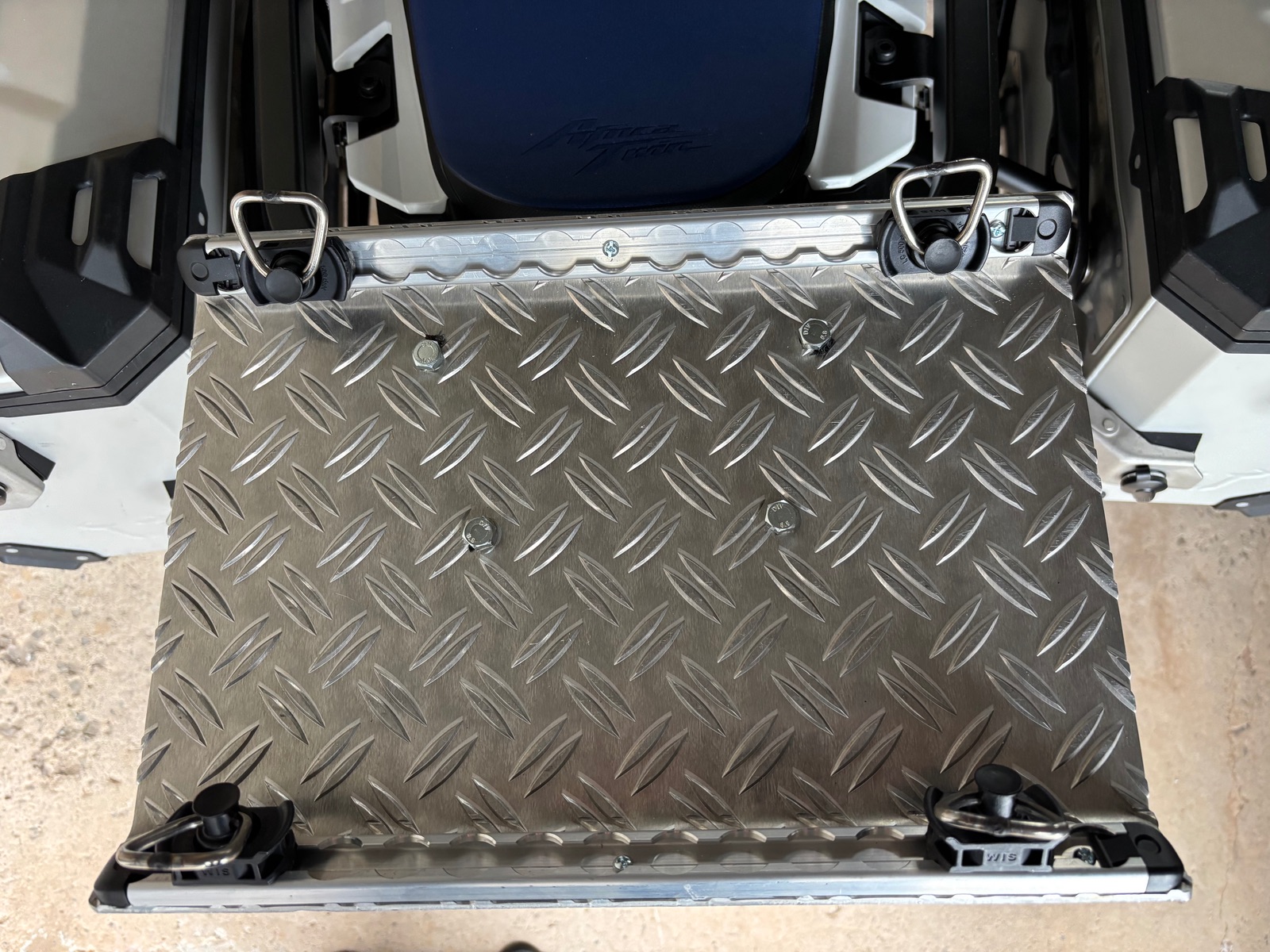

    Ist zwar ganz schön massive geworden, aber besser wie zu labberig.
    Die Airline Schienen hatte ich noch hier rumliegen, da passte das.
    Danke für die Infos 👍

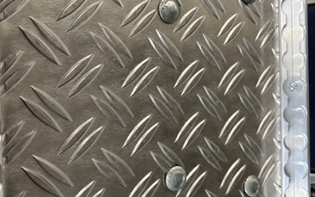

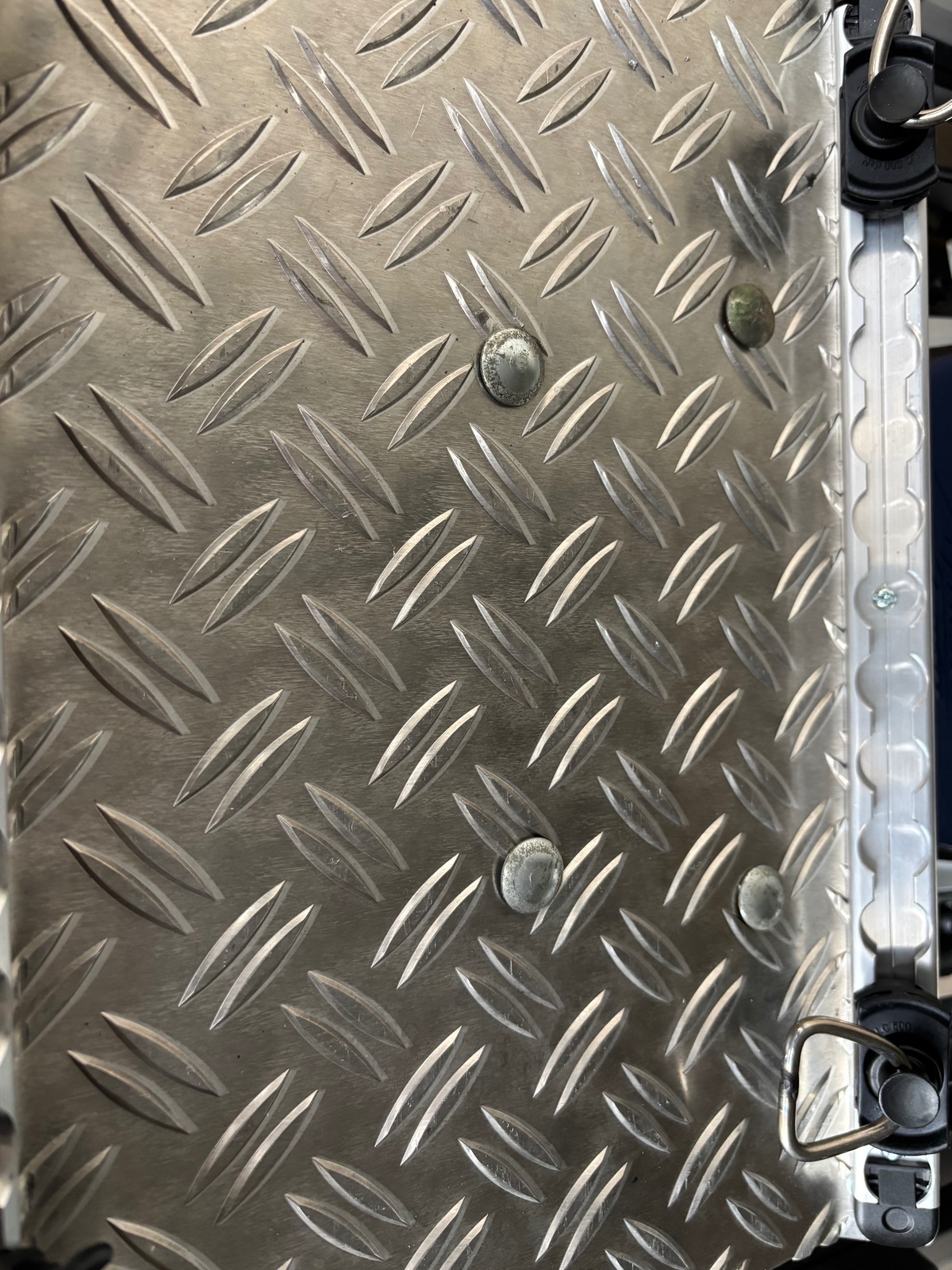

    Ich glaube nur, dass die Gepäckrolle mit den rausstehenden Schraubenköpfen nicht glücklich wird und da bald Löcher durchgescheuert sind.
    Ich würde das nochmal überarbeiten und statt der Sechskantschraubenköpfe Senkkopfschrauben verwenden ... die Platte bzw. die Schraubenlöcher dann ansenken, damit die Schraubenköpfe bündig mit der Platte sind.
