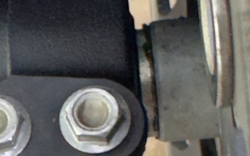

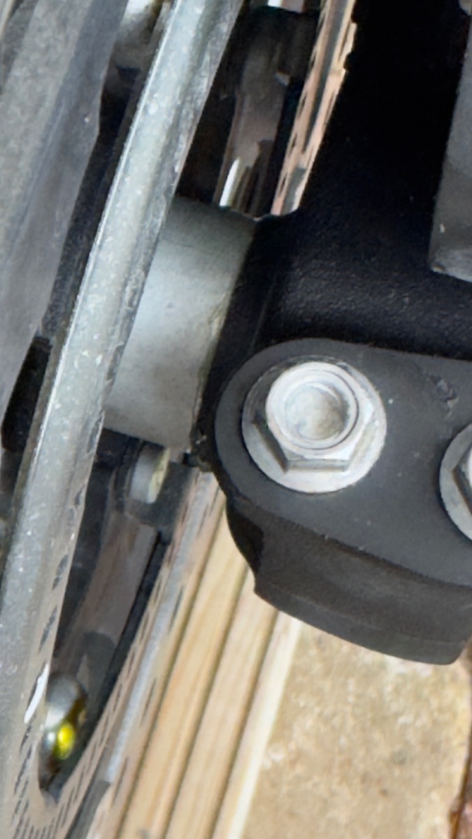

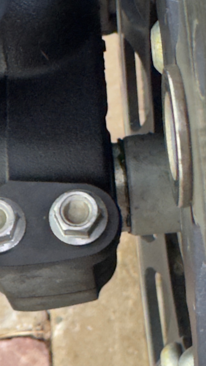

    Heute sind neue Reifen montiert worden und mir ist aufgefallen, das auf der Seite der Achsmutter die Distanzscheibe an der Gabel anliegt und auf der anderen Seite etwas Luft hat. Siehe Bilder.
    Ist das so korrekt? Die Achse sitzt jedenfalls und die Felge hat kein Spiel.

    Und hier die in Fahrtrichtung rechte Seite.
    Fahrtrichtung rechts ist ein bisschen Spiel?
    Sieht man nicht so gut auf dem Bild?
    Quatsch hast du ja gesagt.
    Ist bei mir auch. Reifen gerade am WE eingebaut. Da drückt quasi der Bund der Steckachse gegen.
    René
    Ja, so sehe ich das auch. Müsste ja sonst die Gabel zusammen drücken.
    Danke für die Bestätigung.
    Hier nochmal mit der Abstand den ich meine. Steckachse liegt an dem Distanzring an und der Distanzring liegt dann somit nicht am Holm an.
    Die Steckachse selber ist außen Plan mit dem Holm.
    Bei meiner vorherigen Vstrom war das etwas anders.
    Grüße aus der Rattenfängerstadt
    Ralf

    Hallo Karl,
    danke für den Link. Alles so wie es beschrieben ist und hier ja auch bestätigt ist. Anders geht es ja auch nicht. Die Achswelle ist ja rechts aussen bündig und liegt dann vor dem Distanzring. Sonst würde ja die rechte Seite aussen vor dem Holm stehen.
    Also alles richtig.

    Die rechte Seite ist ein Schiebesitz. Nach der Montage wird die linke Klemmung festgezogen und die rechte
    bleibt offen. Dann 3 4 mal kräftig einfedern damit sich die Gabel ausrichten kann, fein anspricht und nicht klemmt.
    Dann die rechte Klemmung festziehen.
    Der Absatz der Achse muss am Spacer anliegen .
