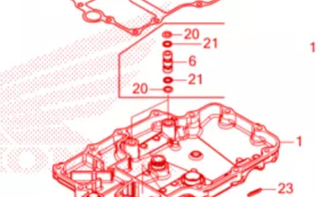

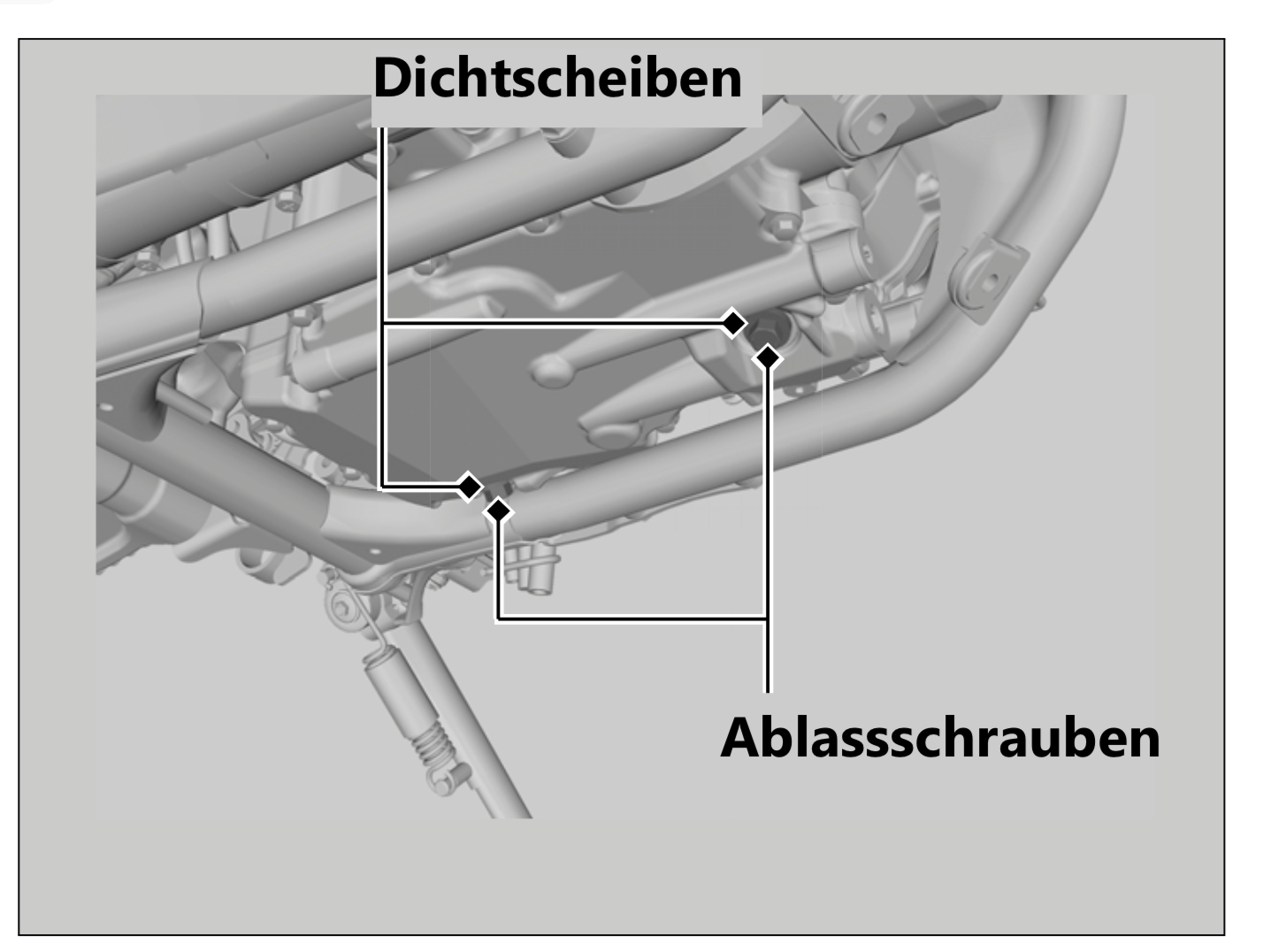

#3 Alles anzeigenIch habe zwar keine 1100-er, mit der Zeichnung kommst aber klar denke ich:
Zwei Dichtungsscheiben und ein Drehmoment Schlüssel werden benötigt.
Einen 12 mm Stecknuss brauchst Du auch noch.
Die ganze Aktion sollte aber ganz gut im Fahrerhandbuch beschrieben sein.

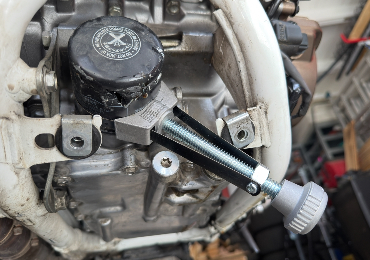

#7 Alles anzeigenIch kann dir wärmstens so einen Ölfilterschlüssel empfehlen.
Es gibt die Ölfilter auch mit 6 Kant (Mutter) oben drauf.
Kostet ein bisschen mehr, ist es aber mir wert.
#8 Alles anzeigenEs gibt die Ölfilter auch mit 6 Kant (Mutter) oben drauf.
Hast du da bitte eine Bezugsquelle? So etwas habe ich noch nie gesehen. Danke
#9 Alles anzeigenHast du da bitte eine Bezugsquelle? So etwas habe ich noch nie gesehen. Danke
K&N: OELFILTER KN-204-1
Chrom (wers den mag ...) KN-204C
