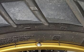

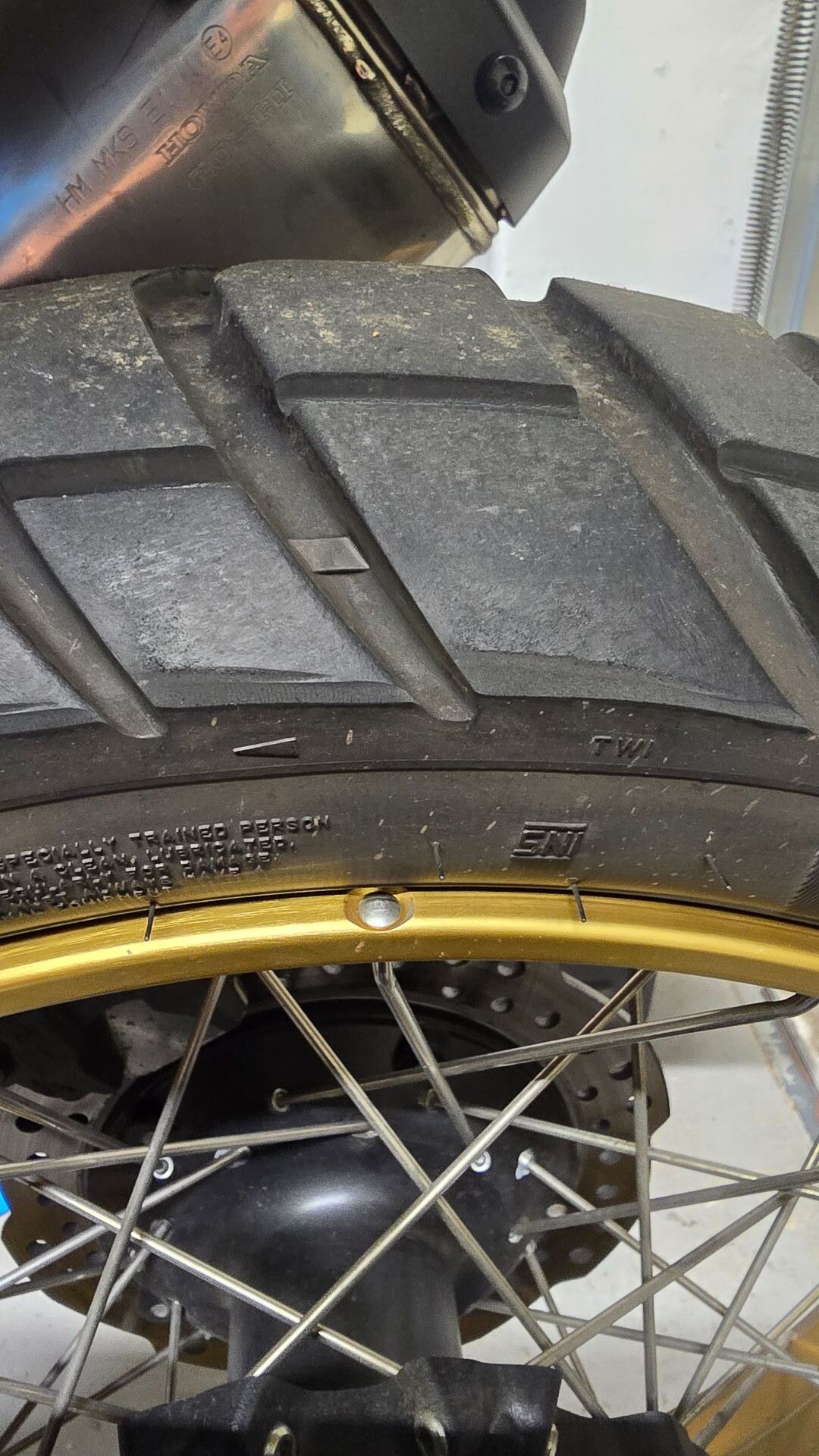

    ich bin völliger Neuling im Bereich der Reiseenduros. 😃 Bin zuletzt eine Tuono V4 gefahren und möchte jetzt etwas kürzer treten und die Welt erkunden. Ich komme aus dem schönen Harz und habe die schönsten Straßen direkt vor der Haustür. Ich habe die ATAS mit 2600km gebraucht gekauft und habe nun bereits erfolgreich 2000km drauf gespult. Heute Abend ist mir beim Kette fettem aufgefallen, dass das verschleißbild auf der Flanke des Hinterreifens nicht besonders hübsch aussieht.
    Jetzt die Frage in die Runde. Ist das normal? Muss ich mir Sorgen machen?

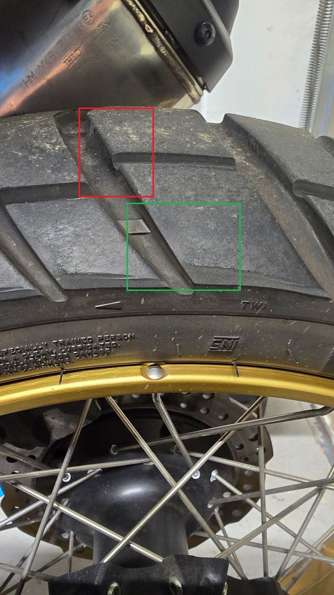

    Es lohnt sich mal nach der Dämpfung zu schauen. Im Roten Bereich ist die einlaufende Kante abgerundet, im grünen Bereich eher scharfkantig.
    Irgendwann hatte ich schon mal hier im Forum geschrieben was mir geholfen hat, es ging soweit ich mich erinnere um ein paar Klicks im Bereich der Druckstufe.... aber die grauen Zellen werden älter.

    OK, habe das Elektronische Fahrwerk :) kann da nicht viel machen außer härter und weicher :) Ich habe mir jetzt einfach nen Conti Trail 3 bestellt. Habe keine Lust auf der Nase zu liegen :)
    Gute Wahl. Damit wirst Du Freude haben.
    Ich vermute der Karoo ist noch die Werksauslieferung der eh nichts taugt bzw. lange hält.
