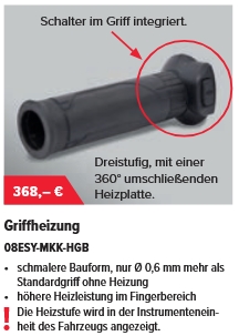

    Laut Zubehörkatalog 2018 brauchst du diese hier. Imho sind die im Katalog aber falsch als dreistufig beschrieben.
    Soviel ich weiß, sind die fünfstufig.

    Kann es sein, daß du hier nicht genau hingesehen hast?
    Angeboten wird eine Heizung für eine 2017er, für die 2018er wird die nicht passen.
    Der mittlere Buchstabenblock ist unterschiedlich. MJP für die 2017er, MKK für die 2018er.
  • #20
    Leider die Falsche Teilenummer- MJP ist nur bis 2017 und MKK für 18 und 19. hatte eben mit Honda telefoniert. Die Heizgriffe die davor genannt wurden sind zwar die richtigen, leider aber nur die Hälfte. Hier muss noch ein Zubehör gekauft werden, anders als bei der MJP Serie ist hier leider kein Steuergerät dabei. In Summe würde mich der Spaß ohne Einbau 440 Euro kosten.
    Ich denke es wird eine Zubehör Heizung werden. Strom nehme ich direkt über meine 12V dose.
