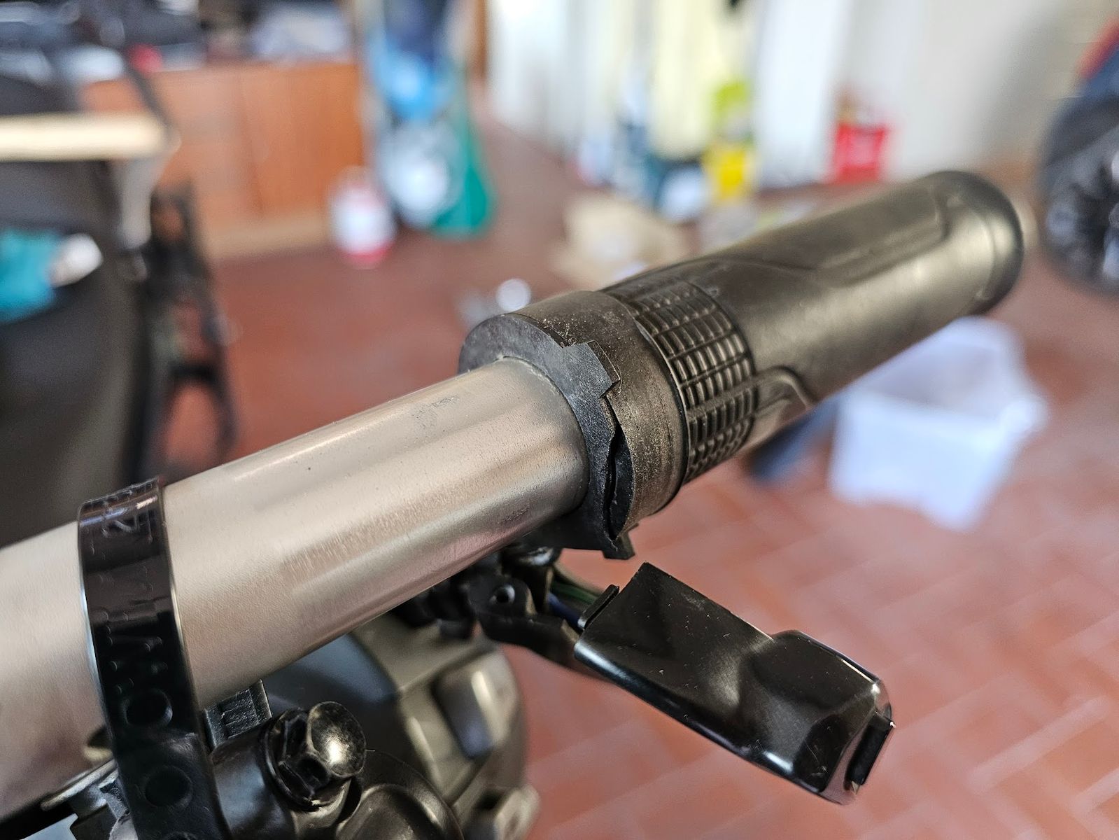

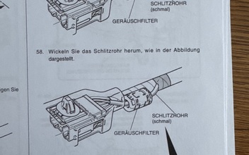

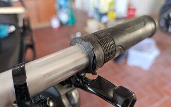

    Hi Frank, hab heute die Griffe bekommen. Innerhalb der Anleitung ist auf Seite 14 von einem Geräuschfilter die Rede. Sörens war nicht im Lieferumfang. Hast du es bei dir Ohne gemacht ? Bekommt man sowas in einem guten Baumarkt ?
