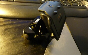

#83 Zitat von RykerAlles anzeigenDie Elektroverkabelung muß ich noch machen, Kabel liegt noch im Laden...
Aber die abschließbare Touratech Halterung für das Garmin zumo 340, 350, 390, 345, 395 passt ohne Erhöhung, zusätzlichen Adaptern etc. direkt an die Anbaustrebe.
[attachment=3]Resize of IMAG0374.jpg[/attachment]
[attachment=2]Resize of IMAG0375.jpg[/attachment]Einzig die Rohrschellen sind ein kleines Problem. Im Touratech Montageset sind Schellen dabei, allerdings für Streben mit 12mm Durchmesser. Die Strebe der AT ist aber ca. 13mm im Durchmesser - die Schellen passen nicht.
War mehrere Stunden in Baumärkten und hab in jeder denkbaren Abteilung nach solchen Schellen gesucht - Fehlanzeige. Habe mir dann Schellen aus 2mm starkem Alu-Flachprofil selber passend hergestellt. Werden aktuell noch schwarz lackiert, damit sie nicht so ins Auge stechen.
[attachment=1]Resize of IMAG0378.jpg[/attachment]
[attachment=0]Resize of IMAG0379.jpg[/attachment]SUPER genauso stelle ich mir das auch vor, ohne irgendwelche Adapter direkt an den Bügel im Cockpit. Kannst ja bei Gelegenheit noch was zur Verkabelung sagen, das wäre nett.

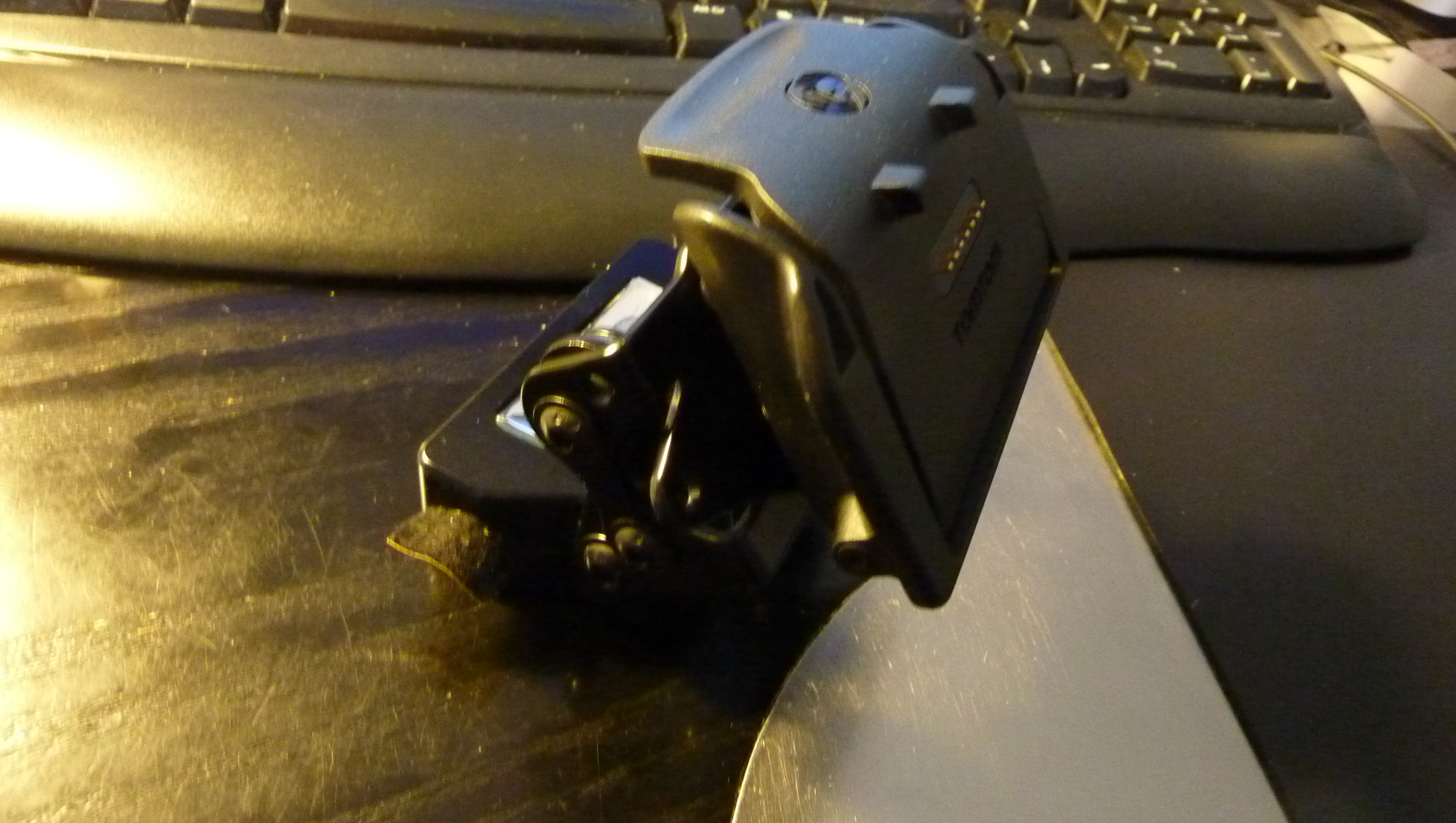

#87 Zitat von RykerAlles anzeigenDie Elektroverkabelung muß ich noch machen, Kabel liegt noch im Laden...
[attachment=0]Resize of IMAG0379.jpg[/attachment]Genau SO stell ich mir das auch vor
