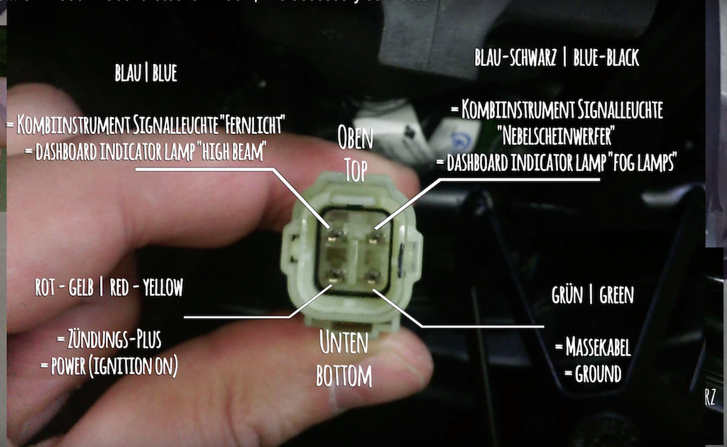

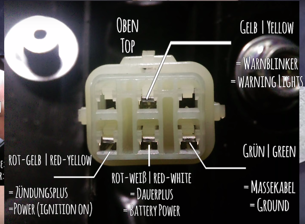

    bin gerade auch am Verkabeln der Coolride-Griffe in Verbindung mit der McCoi Heat Control Steuerung. Kann mir bitte jemand die weiteren Farben des freien vorderen 4 er Steckers sagen, es fehlt blau: ? und blau/schwarz: ?
    Und vielleicht auch noch die des hinteren 6er Steckers unter der Sitzbank? Finde es hier nicht und es gibt nur einen italienischen Schaltplan im Net ohne Erklärung... oder ? :?

    Externer Inhalt youtu.be
    [attachment=1]Bildschirmfoto 2017-05-26 um 22.28.10.png[/attachment]
    [attachment=0]Bildschirmfoto 2017-05-26 um 22.28.33.png[/attachment]
  • #319
    :D Top, vielen Dank !

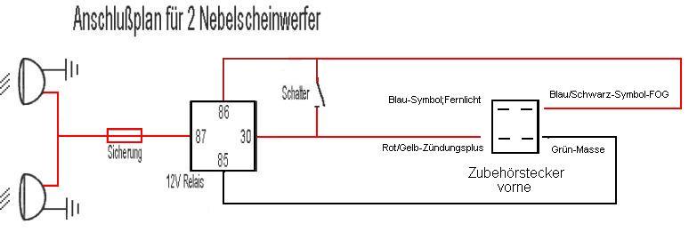

    ich hätte auch eine Frage wegen dem Zubehörstecker vorne:
    Ich möchte gerne LED Nebler anbauen (nicht die OEM) und habe dazu einen Schaltplan gemacht, ich bin mir jetzt nur nicht sicher ob ich die Klemme 30 vom Zündungsplus nehmen soll oder doch lieber von der Batterie?
    Falls 30 Zündungsplus bekommt hätte ich nämlich ein Abzweig gemacht und dann den Schalter auf 86 geführt.
    Hab ich die Anzeige "Nebelscheinwerfer" im Display wenn ich mit der geschalteten Plusleitung nach dem Schalter auf den Blau/Schwarze Kontakt im Zubehörstecker gehe?
    Frage an die Profis: passt das so?
